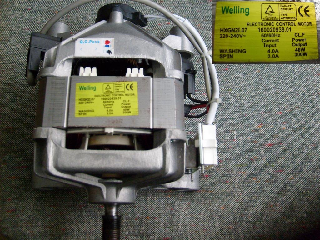

(#) efcsabi hozzászólása Nov 1, 2012 /
Sziasztok! Egy mosógép motort szeretnék másra is hasznosítani pl. köszörű. Valaki tudna segíteni a bekötésében? Indesit WIL 85 mosógépben volt és nem is volt régi (4 éves) de a program lapja tönkre ment és nem érte meg kicserélni. Bővebben: Link
A hozzászólás módosítva: Nov 1, 2012
(#) efcsabi válasza (Felhasználó 13571) hozzászólására (») Nov 1, 2012 /
Nagyon szépen köszönöm a leírást és a tanácsot! Köszörűvel nem is bajlódok, a kapagépet nemigazán tudnám mire használni de viszont egy kompresszor jó ötlet. Valakinek még egyéb felhasználási ötlete volna?

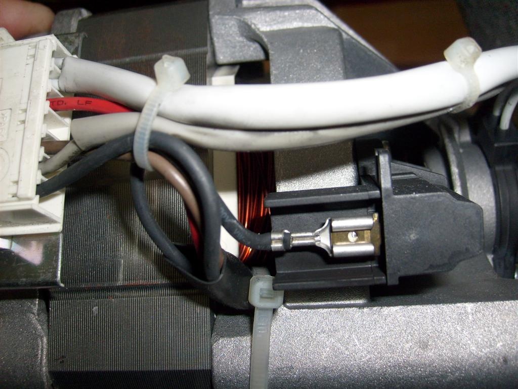

(#) i_Feri hozzászólása Jan 22, 2013 /
Lenne egy egyszerű kérdésem.
Kaptam egy VOX55/4 220/110 mosógépmotort tök ingyen.
Próbaképpen rádugtam a hálózatra. Persze nem indult el, csak az indítórelé kapcsolt ki-be örűlt sebességgel, meg szikrázott.
Van tanácsotok mi lehet a baj, és érdemes-e egyáltalán foglalkozni vele, vagy ez már a vég. (tavaly még indult állítólag).
Köszi előre is!

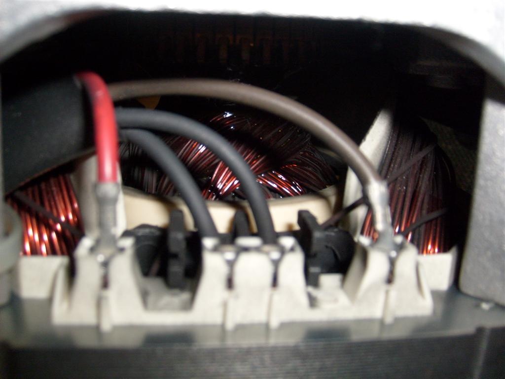

(#) bottila hozzászólása Ápr 12, 2013 /
Egy régi mosógépmotor bekötéséhez szeretnék tanácsot kérni.
Az adatlapja a siemens feliratot leszámítva alig olvasható, de mintha lenne rajta egy 50/250W és egy 16µF felirat. Szétszereltem és kefés motornak tűnik, de tudom, hogy ezekből mindenféle furfangos kombinált megoldás is létezik. Az állórészből négy vezeték jön ki a burkolaton kívülre és kettő a kommutátorra. Ez utóbbiak egy- egy külsőhöz 2-3 ohm ellenállást mutatnak, de talán nem rövidzárat, egymáshoz pedig szakadást. Az egyikük minden egyéb helyre szakadást mutat, míg a másik a maradék két kijövő vezetékhez külön- külön kb 40 ohmot. Hogyan kell (lehet) bekötni ezt a motort és nagyságrendileg milyen fordulatszámokat kaphatok?
(#) granpa válasza bottila hozzászólására (») Ápr 12, 2013 /
Ha mutatsz képet, valaki tán felismeri, és tud segíteni.
(#) bottila hozzászólása Ápr 13, 2013 /
Itt van néhány és megmértem az ellenállásokat is pontosabban. A kicsikre 3,2 ohmot, a nagyobbakra pedig 46,7 -et mutat a multiméter.
