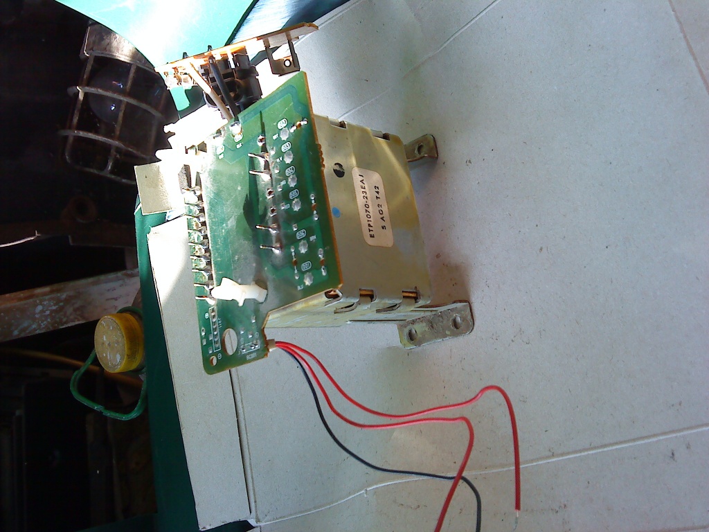

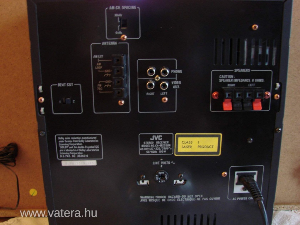

Sziasztok! segítséget szeretnék kérni, kaptam egy trafót, ami egy JVC CA MX338K HI-FI-be volt, a kérdésem, hogy kell a primer részt bekötni 220-240 V-ra, mert a készülék hátlapján látható képen lévő kapcsoló nincs rajta, a trafón. AC 110/127/127/220/240V
A felülnézeti képen sárga műanyaggal jeleztem, hogy gyárilag át van hidalva a túl oldalt.
Amúgy a trafót erősítőbe szánom.
kár, hogy a hi-fi hez nincs rajzom, mert akkor világos lenne.
Annyit tudok, hogy hasonló trafó van a JVC MX-KC4 be is.
Előre köszönöm a segítséget!

(#) mindenes válasza Keszi78 hozzászólására (») Okt 22, 2012 /
Szia.Ebben az állapotban ahogy van, köss a primerrel sorosan (ahol a bizti van az a primer) egy 60W izzót, ha ez nemizzik fel akkor megvan a jó bekötés.
