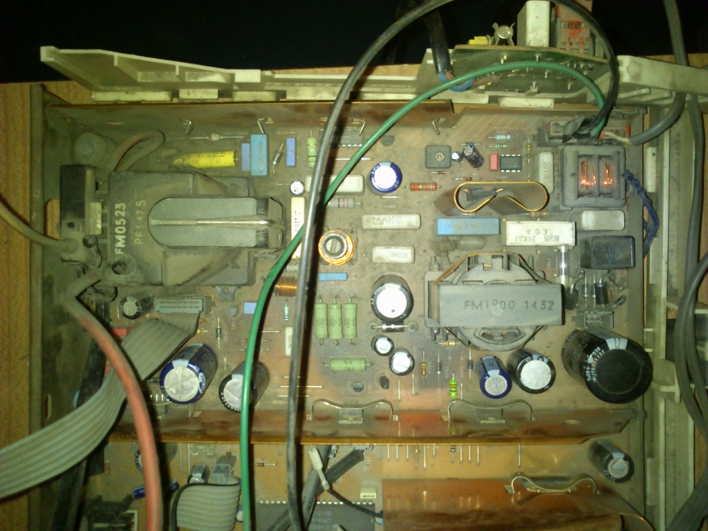

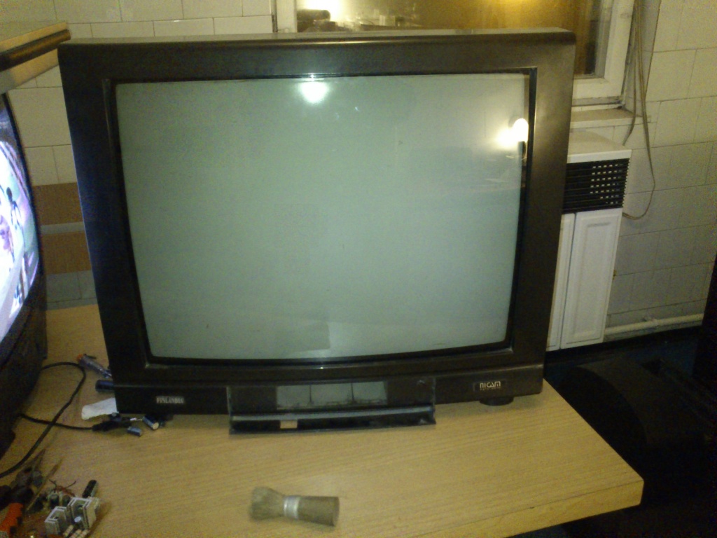

(#) canon1990 hozzászólása Nov 1, 2012 /
Sziasztok! Hosszú hétvégére unalom űzésre szereztem egy Finlandia tv csodát. Az a baja, hogy amikor bekapcsolom szakaszosan rövideket sípol se kép se hang készenléti sincs rajta. Gondoltam, hogy a tápja rossz. Kicseréltem benne a Kondikat, ugyan az a gond. Táp után a sorkimnenő körül is átforrasztottam, majd kicseréltem a kondikat. Semmi változás. olyan mintha a sorkimenő adná ki a szakaszos sípoló hangot. Mérni nem tudok mert behányt a multim.
Remélem valaki tud mondani valami okosat
Előre is köszönöm a választ!
(#) kadarist válasza canon1990 hozzászólására (») Nov 1, 2012 /
Ha szerzel egy jó multit és megtudod a tévé típusát, akkor megnézhetjük közelebbről is a problémát.
(#) canon1990 válasza kadarist hozzászólására (») Nov 1, 2012 /
Szia Kadarist!
Holnapra lesz multi. Ez teljes neve: Finlandia Nicam Digital Stereo 72 cm-es 1993 decemberi az öreg matuzsálem. Típus számot nem tudok mondani mert le van tépve a hátuljáról.
Szerinted nagy baja lehet? Azt hittem estére már azon nézem a filmet
A korábbi Videoton jó lett amiben az esm trisistor baj volt. Csak nem tudtam megköszönni segítséget, mert nem voltam gépközelben.
Ha nincs meg a típus, akkor az alaplapról kellene leolvasni valami gyártmányra utaló feliratot, mert hát csak keríteni kellene hozzá leírásfélét meg rajzot.
Jogos. Kiugrok a garázsba és keresek valami feliratot benne.
Csináltam képeket a paneljáról. Ha esetleg a számok nem segítenek amiket találtam benne.
(#) nyikancs válasza canon1990 hozzászólására (») Nov 1, 2012 /
Szerintem mielőtt a trafót piszkálod nézd meg a meghajtó tranzisztort,tapasztalatom szerint ha nincs látható hiba a trafón ez a probléma oka.

(#) gaben62 válasza canon1990 hozzászólására (») Nov 2, 2012 /
üdv.
Ha a táp lenne rossz, esetleg gyenge kiszáradt elkok miatt, akkor nem szaggatna, sípolna
bekapcs.nál másodpercekig.
Inkább nézd meg a sorvégfokot és környező alkatrészeket, pl. sorvég tranzisztor, nf.védődióda By...zárlatos alkatrészt keress, multi kell hozzá.
Típusszám rajz itt nem sokat segít.
(#) canon1990 válasza gaben62 hozzászólására (») Nov 2, 2012 /
Üdv! Köszi a választ átnézem. Tranzisztor biztos jó mert kínomba cseréltem.
