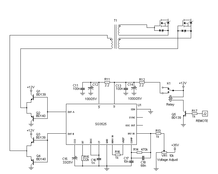

Tegnap kísérleteztem az inverteres hegesztő kapcsolásod vezérlő részével. Amiben az UCC2808 van. Nekem az UCC3808N-2 van.
Csak a vezérlő ic környezetét építettem meg egyelőre próbából. Amikor rá tettem a gate meghajtó trafót, nagyjából minden ok volt. Aztán rátettem 2 nagy fetet dupla 15V-os zenerrel a gaten és össze zuhant, meg elkezdte zavarni a rádiót. A fetek után semmi nem volt, csak magukban voltak. Az ic Cs és FB lába a földön volt. Akkor normalizálódott valamelyest, amikor a Comp lábat le hútzam a földre. Ezt a lábat nem használtad.
Neked így működött? Nekem még ezután sem volt normális gate vezérlő jelem.
Aztán elő bányásztam egy régebbi tápom vezérlő paneljét SG3525 -el és BD139 140 meghajtóval. A fel és lefutási ideje sokkal rosszabb lett mint az UCC ic-vel. 600nS helyett csak 1320nS lett. A feteken frankó lett a jelalak, de melegszenek a BD-k. Az miért lehet? Lehet a bázisokra kellene egy ellenállás? Jelenleg direktben hajtja az ic.
Valami ilyesmi volt amit csináltam.
(#) Ge Lee válasza emmzolee hozzászólására (») Nov 3, 2012 /
Tehetnél be rajzrészletet arról, hogy pontosan mit raktál össze. A BD-kre rátetted a body diódákat? Mert ha nem, akkor a trafó tüskéi csinálhatnak érdekes dolgokat, akár az egész vezérlést megbolondíthatja (a rádiózavar is erre utal). A fetekre nem kell semmi, épp egy hsz-el ezelőtt írtam le: gate trafó szekunder -> gate ellenállás -> gate. Nem csak hogy működött, de működik a mai napig is. A hegesztővel évek óta hegesztek, és a táp is túlélt már néhány bulit (2x430W, klipp-hez közel hajnalig). A COMP lóg a levegőben, az FB földön van. A 600 illetve az 1320ns-ban amit a szkópon látsz benne van a DT is. Azért látod az SG-ét hosszabbnak, mert hosszabb a holtideje mint az UCC-nek. A BD meg azért melegszik mert disszipál. Egy BC327-337 sokkal jobb lenne oda, de szerintem elmelegednének. Bár egyszer kipróbáltam, és az UCC direktben is meghajtotta a trafót, mondjuk nem járattam sokáig és üzemi körülmények sem voltak, csak a meghajtás ment.
(#) emmzolee válasza Ge Lee hozzászólására (») Nov 3, 2012 /
Az előző hozzászólásomban linkeltem egy gif-et, hogy milyen rajz működik most.
Előtte meg azt építettem meg, ami az inverteres tápodban volt. Az meg nem működik rendesen.
