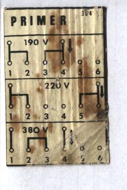

Gondolom ez a téma már a múlt.de most került a kezem közé az említett trafó.

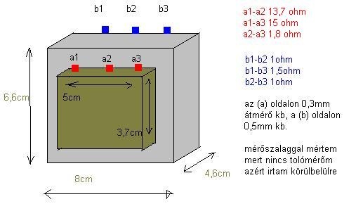

(#) wpdd hozzászólása Nov 5, 2012 /
helo mindenkinek nekem volna egy trafóm és nem tudom hogy rá e köthetek 230V~ áramot és ha ráköthetem akkor mely pontjaira nem szeretném leégetni. vagy áramszünetet csinálni... egy képpel illusztrálnám a trafót ha tudtok légyszi segítsetek
(#) wpdd válasza wpdd hozzászólására (») Nov 5, 2012 /
az a oldali ellenállások 1 tizeddel kevesebbek csak elirtam véletlen nem 150ohm hanem 15ohm
helo mindenkinek nekem volna egy trafóm és nem tudom hogy rá e köthetek 230V~ áramot és ha ráköthetem akkor mely pontjaira nem szeretném leégetni. vagy áramszünetet csinálni... egy képpel illusztrálnám a trafót ha tudtok légyszi segítsetek (javitottam a képen az adatokat)
(#) kadarist válasza wpdd hozzászólására (») Nov 5, 2012 /
A két legnagyobb ellenállású pont lesz a 230V-os bemenet.
(#) wpdd válasza kadarist hozzászólására (») Nov 5, 2012 /
Szia én is arra gondoltam rögtön, csak nem nem mertem rákötni mielőtt valaki rá nem bólint szóval akkor elvileg fogja birni ha a 15ohm os végpontokra teszem a 230V-ot?
Igen, mert a tekercs váltakozóáramú ellenállása sokkal nagyobb, mint 15 ohm , ezért nem lesz gond a 15 ohm -os egyenáramú ellenállás mellett.
(#) wpdd válasza kadarist hozzászólására (») Nov 6, 2012 /
Köszi. elindult, és nem volt durr

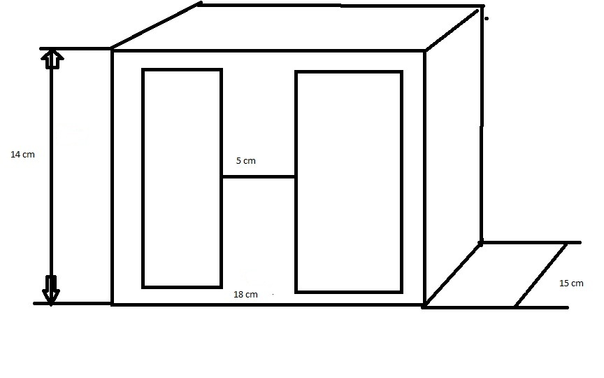

Azt szeretném megkérdezni hogy egy ilyen transzformátor 2x28V Bővebben: Link Van e 500w os? 9x8x10 cm a méretei, vasmagról nincs infó.
(#) erbe válasza Szabi1 hozzászólására (») Nov 10, 2012 /
500 W-ot nem bír ki. 120-150 VA lehet. Legfeljebb 200, ha nagyon jó a vasmagja és jól hűtött helyen van.
(#) Szabi1 válasza erbe hozzászólására (») Nov 10, 2012 /
S ez az EI vasmag mekkora teljesítményű, nincs rá valami képlet hogy körülbelül kiszámoljam saját magam, ne kelljen mindig ide írjak ?
A hozzászólás módosítva: Nov 10, 2012

(#) Szabi1 válasza Szabi1 hozzászólására (») Nov 10, 2012 /
Méretek:
(#) ha8bs válasza Szabi1 hozzászólására (») Nov 10, 2012 1 /
Szia Szabi1
Várható teljesítmény A= 5x15=75ncm ebből P=Anégyzet kb . 5625W
Ez egy gyakorlatban használt [b]közelítő képlet.[/b]
(Valószínűleg 6300VA-s trafó volt.)
Jakab
A hozzászólás módosítva: Nov 11, 2012

(#) erbe válasza Szabi1 hozzászólására (») Nov 10, 2012 / 1
Egykor valóban használható volt az Anégyzet becslés. A vasmagkeresztmetszet alapján akár 5 kW-os is lehetne. Ma már olyan sokféle vasminőséggel lehet találkozni, ráadásul bele kell számolni a felhasználás követelményeit is, hogy azonos vasmagra készült trafók teljesítménye között akár négyszeres eltérés is lehet. !!!
Nem csalás és nem ámítás, négyszeres.
Ha a tekercselési tér és a felhasználási mód megengedi, 10 kW-ot is kivehetsz belőle.
