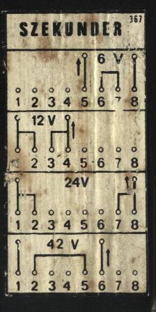

helo mindenkinek nekem volna egy trafóm és nem tudom hogy rá e köthetek 230V~ áramot és ha ráköthetem akkor mely pontjaira nem szeretném leégetni. vagy áramszünetet csinálni... egy képpel illusztrálnám a trafót ha tudtok légyszi segítsetek
az a oldali ellenállások 1 tizeddel kevesebbek csak elirtam véletlen nem 150ohm hanem 15ohm
helo mindenkinek nekem volna egy trafóm és nem tudom hogy rá e köthetek 230V~ áramot és ha ráköthetem akkor mely pontjaira nem szeretném leégetni. vagy áramszünetet csinálni... egy képpel illusztrálnám a trafót ha tudtok légyszi segítsetek (javitottam a képen az adatokat)
A két legnagyobb ellenállású pont lesz a 230V-os bemenet.
Szia én is arra gondoltam rögtön, csak nem nem mertem rákötni mielőtt valaki rá nem bólint
szóval akkor elvileg fogja birni ha a 15ohm os végpontokra teszem a 230V-ot?
Igen, mert a tekercs váltakozóáramú ellenállása sokkal nagyobb, mint 15 ohm , ezért nem lesz gond a 15 ohm -os egyenáramú ellenállás mellett.
