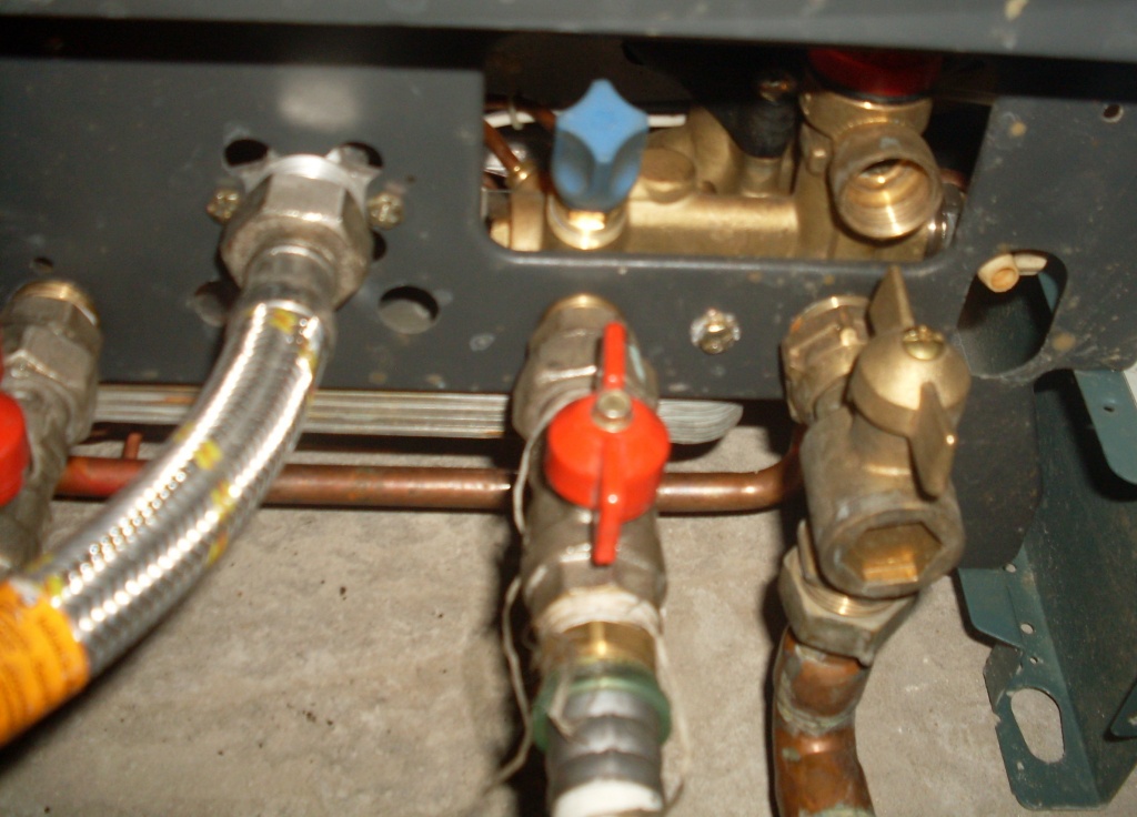

(#) beagle válasza Krisu hozzászólására (») Nov 9, 2012 /
Az enyém Energy 240 fi és mint a fotókon láthatod teljesen más.Ha kiakarod szerelni akkor zárd el a csapokat,a kazánból engedd le a vizet,ügyelj a panelra ne áztasd el.
Köss le róla minden csatlakozást esetleg még fogja alulról egy M5-ös csillagfejü csavar.Az enyémhez 8-as,10-es,17-es,30-as,32-es villás kulcs és csavarhúzó kell tehát nem igényel egy egész Béta szekrényt ...a háromutú presszosztát szelep szétszedése sem igényel műszaki diplomát(én esztergályos vagyok igaz van pár év autószerelés is) 30-as villás kulcs és csavarhúzó az enyémet rosszul össze sem tudnád rakni...minden mutatja magát de azért figyelj oda szétszerelésnél ne ugráljanak azok a fránya rugók...ha nem vagy biztos a dolgodban akkor fotózz közben
Esetleg csinálj fotót minden lehetséges helyzetből és küld el emailben mert itt a fórumon elég kicsi a fotó ahhoz,hogy lássam mit kell lekötni.Valahogy így mint ahogy én lefotóztam.

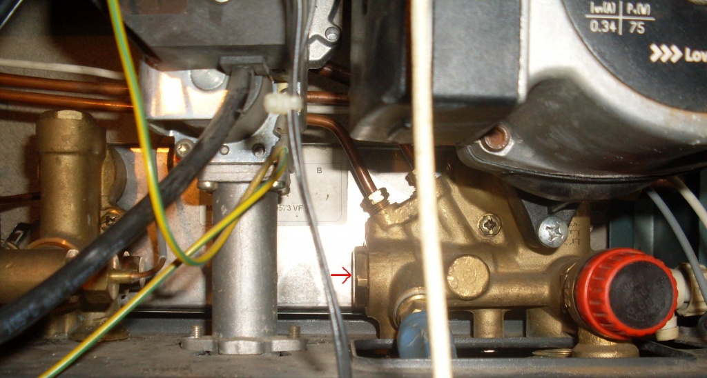

(#) VIM válasza beagle hozzászólására (») Nov 10, 2012 /
Szia! Ez az eset úgy gondolom NEM elektromos probléma! Ha fojtanod kell az előremenő keresztmetszetet ahhoz, hogy működésbe hozd a hidroblokk fűtési membránját, akkor ott még mindig dugulás vagy rugótörés vagy szeleptányér illesztetlenség van. A mellékelt rajzon próbáltam vázolni a problémás furatot, ugyanis ha ott nem tud leesni a nyomás, akkor azt eredményezi amit most hibaként leírsz. De ha a HMV rész rugója nem tudja eléggé a helyén tartani a rudazatot, akkor is fennáll ez az eset, mert nyomásvesztés keletkezik a szelepüléseknél a fűtési membrán térben. Talán helyreállna a rend, ha a rendszerben legalább 0.5bár uralkodna, de nem volna rossz, ha közel 1bárt nyomnál bele.
(#) beagle válasza VIM hozzászólására (») Nov 11, 2012 /
Szia!Igazad van az én problémám nem elektromos hiba.De vannak itt olyanok is aki speciál nem elektromos szaki .pl. a "szervizes" és még biztosan van pár...ezért reménykedtem,hogy valaki talán már találkozott hasonló problémával.
Mint írtam korábban atomjaira lett szedve minden ahol víz áramlik legyen az hideg vagy meleg.Rugótörés,dugulás nincs sehol,szelepek zárnak,vízkő mentes.
"A mellékelt rajzon próbáltam vázolni a problémás furatot, ugyanis ha ott nem tud leesni a nyomás, akkor azt eredményezi amit most hibaként leírsz"
-Ebben tökéletesen igazad van hisz ha ott dugulás van akkor nem engedi dolgozni a membránt...ezt szétszedésnél én is láttam...de sajnos nem volt eldugulva,sőt a visszatérő vízoszlop nyomása van benne,ugye itt a szivattyú működése közben nem lenne szabad nyomásnak lenni?Éppen ezért már arra is gondoltam,hogy lekötöm a hidraulikus mikro differenciál presszosztátról és a kis csövet le vakdugózom,hogy akkor engedi e dolgozni a membránt.
A fűtés rendszerem vegyestüzelésű kazán nyitott gravitációs elven mükszik 2" csővel indul ebbe van bekötve a gázkazán és nem tudok bele varázsolni 1 bár nyomást de még 0,5-öt sem.
Szóval ebbe hogyan nyomjak bele 1 bárt?
Lényegében már az első 1-2 hónap után vacakolt az Energy működés közben csörgött-zörgött-morgott,lökte a piros led hibát...szerelőt hívtam NTC szondát cserélt és elvitte a lemezes víz-vízcserélőt vízkőteleníteni 16 ropiért majd 3 hét múlva megint előjött a hiba.
Ezért is gondolom,hogy anno a fűtésszerelő vezetett meg akár tudatlanságból.
Szerintem ez a kazán nem való nyitott rendszerhez...ne legyen igazam mert akkor nem élek abban a tudatban,hogy kidobtam az ablakon 180 ezret kb ennyi volt anno az Energy 240 Fi
Még a szivattyúmra gondolok,hogy keveset nyom de azért nem veszek 40 ezerért egy másikat,hogy kísérletezgessek...

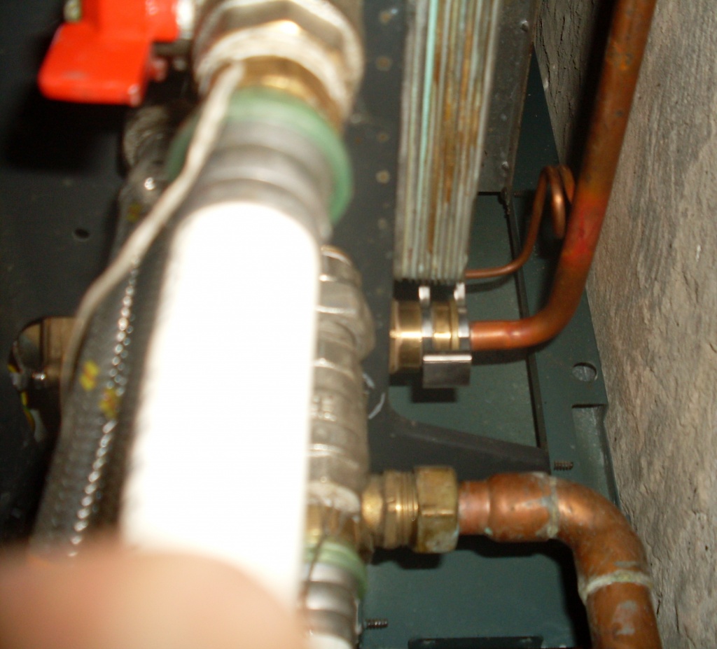

(#) beagle válasza Peter77 hozzászólására (») Nov 14, 2012 /
Szevasz!A te kazánodban is lemezes víz-vízcserélő van mint az Energyben?Mert ha az átszakadt valahol akkor a hálózati nyomás beszivároghat a fűtés körbe.De gondolom ezt is néztétek.

(#) Peter77 válasza beagle hozzászólására (») Nov 15, 2012 /
Én nem néztem mert sajnos nem értek hozzá. Én csak a tőletek kapott ötletek/javaslatok alapján próbálom segíteni a szerelőt...
