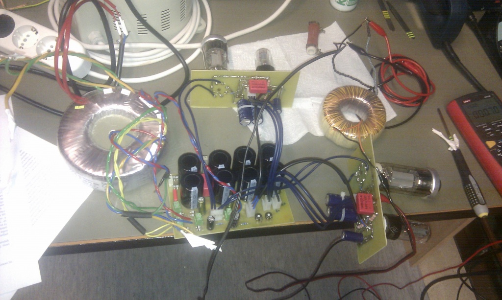

(#) Gory hozzászólása Nov 9, 2012
Elkezdtem összerakni a GU-50 SE erősítőmet. Fleta kimenőit használom hozzá. A kapcsolás egyébként az elektroncső.hu oldalon megtalálható 2. verziós kapcsolás. GU 50 II kapcsolás
Ott tartok, hogy a tápegység fel van élesztve, mindenhol a megfelelő feszültség van. Fűtések is be vannak állítva a csövekhez, szépen izzanak is.
Az anódfeszt is ráadtam már de valahogy gyanúsan sok feszültség esett a kimenő primerjén. Amiből 170mA körüli anódáramot számoltam (340V az anódfeszültségem, 57 ohm a kimenőm primerjének az ellenállása. Ezen 10V esett.) Ez gyanús, szerintem ennyinek ott nem kéne folynia, ha a fojtó a kapcsolás szerint 50mA-re méretezett.
A kérdés az, hogy ha nem tettem bele a folytót, az okozhat-e ilyet? Illetve hogy 2K2/5W ellenállással helyettesíthetem-e?
(#) mayky válasza Gory hozzászólására (») Nov 10, 2012
A előfeszültség (-45V) szabályozásával változik a trafón eső feszültség?

(#) Gory válasza mayky hozzászólására (») Nov 10, 2012
Le kell mérnem újra, mert elbizonytalanodtam hogy jól emlékszem-e a mért értékekre. Úgy emlékszem hogy változik, ha az előfeszt állítom, de ezt is lemérem újra.
A másik furcsaság (számomra, mert nem vagyok túl tapasztalt ebben), hogy az előfeszültség értéke úgy áll be, hogy felkúszik, és utána hirtelen leesik 6-8V-ot. Aztán ott marad utána.

(#) Gory válasza Gory hozzászólására (») Nov 10, 2012
Közben felélesztettem a kapcsolást. A túl nagy anódáramnak egyszerű oka volt. Túl nagy volt az anódfeszültség. 320 V helyett 370 V körül, ami miatt 120mA anódáram folyt. Szerencsére a táptrafómon van 270V-os tekercs is, így arra átkötve már 325V lett az anódfeszültség, és 65-70mA az anódáram -45 V rácsfeszültségnél. Ha csökkentem a rácsfeszültséget nő az anódáram is. Igazából még nem tudom van-e értelme eltérni a -45V és 70mA kombinációtól bármelyik irányba is.
Fojtót végül se a tápegységbe, se a végfokokba nem tettem bele spórolásból, de nem is biztos hogy kell.
Ki is próbáltam hangszóróval, teljesen búgásmentes és szépen szól, már amennyire a teszthangszóró engedi. Majd kimérem különféle jelekkel, hogy tudományosan mit produkál amit építettem. A kimenőt önmagában mérve azt tapasztaltam hogy kb 13-17KHz között van 2-3dB körüli csillapítása.
Teszek fel képet is az erősítőről.
A hozzászólás módosítva: Nov 10, 2012
(#) CIROKL válasza Gory hozzászólására (») Nov 10, 2012
Tedd vissza nyugodtan a magasabb tápfeszültségre és az előfeszt egyszerűen oda tekered ahová kell a kivánt nyugalmira ami akár lehet 80-90 mA -is de már a 40 -50 is megteszi majd eldöntöd neked hogyan tetszik.

(#) Gory válasza CIROKL hozzászólására (») Nov 10, 2012
370V-nál már nem nagyon tudom a nyugalmi áramot 50mA-re se levinni. Ha végállásba tekerem a potit akkor is több lesz. Kipróbálom majd -35V rácsfeszültségel, hogy úgy mi adódik áramra. Nem tudom hogy mondjuk 100mA-nél mennyi az anóddisszipáció. A megengedett elvileg 40W.
A másik dolog ami fura a kapcsolásban nekem, hogy G2 és G3 a katódra van kötve. Miért nem az anódra triódának? Illetve G2 miért nem a tápra van kötve, hamár a G3 a katódon van és pentódának használjuk?
(#) pucuka válasza Gory hozzászólására (») Nov 10, 2012
Mondjuk, ha anódfesültséget mérnél az anód katód között, és azt szoroznád az anódárammal. megkapnád az anód disszipációt.
(#) Gory válasza pucuka hozzászólására (») Nov 10, 2012
Igen tudom, de ezt nem mértem sajnos, csak hétfőn tudom Az anódáramból és az ellenállásból is megkapnám, akkor mérnem sem kéne, de nem találom a cső adatlapjában. Azt hiszem 2,5K, és ebből 70mA-el 12,25W adódik. Akkor 125mA lehet a maximum amit elvisel.
Növelni kell a poti értékét , vagy osztót tegyél be és máris kevesebb feszültséged lesz .
Nálam 360 Volt anódfeszültséggel 90 mA beállítással mennek a GU50-ek az SE-bem
