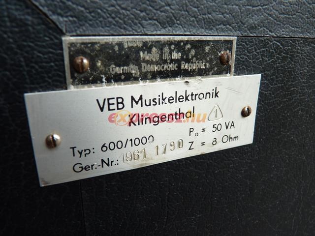

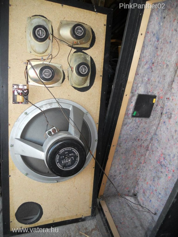

APX 100-as erősítőimhez szereztem 1pár Vermona Regent 600/1000-es 8 ohmos hangfal párat.(50/80VA)
Az erősítő kimenője 4-8-16 ohmra lett áttekerve.
Mit gondoltok mekkora teljesítményvesztésre számíthatok ha a 8-as ládákat 4 ohmra kötöm?
A láda ugyanis csak 80-100W terhelhetőségű, és nem szeretném hazavágni.
Üdv.:Csaba

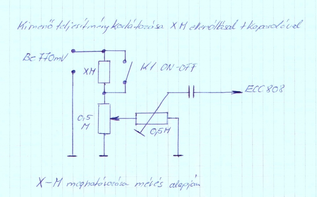

(#) (Felhasználó 34510) válasza szendi001 hozzászólására (») Nov 14, 2012 /
Szia.Egyszerű volt csak gondolkodni kellett volna kicsit.
Egy X-M ellenállás és egy kapcsoló segítségével bármilyen teljesítményű hangfalhoz hozzáigazítható az erősítő kimenő teljesítményének korlátozása.
On állásnál a kimeneti teljesítmény a max, Off-nál pedig az ellenállással meghatározott korlátozás.
Esetemben ennek értéke 82kohm volt, ekkor 1KHz-en a kimenőtrafón lévő feszültség 17-18V-ra adódott.
Célszerű először egy trimmert berakni,utána pedig fix értékre cserélni.
Jobb megoldás mint az erősítő belső potiját átállítani mert így megmaradhat az eredeti 770mV-os 1Khz-es beállítás, amit egyébként is nehézkes volt beállítani a két mono blokk összehangolásakor.
(#) szendi001 válasza (Felhasználó 34510) hozzászólására (») Nov 18, 2012 /
Szia Csaba!
Bocsánat a késői válaszért. Nem erre gondoltam, mert ez bemeneti feszültség limiter és nem teljesítmény határoló. Ha az osztó ellenállás ellenére nagyobb bemeneti feszt kap, simán széttolja a hangfalat. Az ellenállást mindenképpen a szekunder oldalra kötném. 12 Ohm kevés mellé illesztettséget okoz, és eleve teljesítmény határoló jellege van, hiszen a nagyobb impedancia miatt kevesebb áram folyik, illetve az ellenálláson is disszipálódik némi teljesítmény. Nyilván lehetne többféle ellenállás vegyes kapcsolásával 8 ohmos teljesítményt imitálni. A boltban 10 Wattos ellenállás simán kapható, de lomiban van 25 wattos is.
(#) (Felhasználó 34510) válasza szendi001 hozzászólására (») Nov 21, 2012 /
Igen, igazad van, nem biztos hogy a srácok nem vezérlik túl a gitár pedállal, vagy bármivel....
Mondjuk jó lenne tudni hogy általánosságban hány mV a pedálok kimenete.
Az én verzióm csak abban az esetben működne rendesen ha a bemeneti vezérlő feszültség 770mV, vagy kevesebb lenne.
Mérjek 1Khz 770mV-al kimeneti feszültséget a 8ohmos kimeneten 12ohmos műterheléssel?
És mi van ha ebben az esetben is túlvezérlik a bemenetet?
Üdv.:Csaba

(#) szendi001 válasza (Felhasználó 34510) hozzászólására (») Nov 22, 2012 /
Szia! A limiter csővel vissza lehet fogni, max. hamarabb kezd el torzítani. Az ideális megoldás jóval nagyobb hangfal telepítése, vagy olyan ellenállásos vegyes kapcsolás, ahol 8 ohmos ellenállásokból készített osztó negyedén van a hangfal. Na akkor tuti nem hajtják szét.

(#) (Felhasználó 34510) hozzászólása Dec 10, 2012 /
Megkérdeztem Muszbek Attilát aki a kimenőimet készítette, a következő volt a válasz:
"Ha a 4 ohmos kimenetre kapcsolod a 8 ohmos hangfalat (és fordítva) csupán annyi történik, hogy a nem lesz ideális terhelése a végfok csöveknek. ez minden esetben a kimenő teljesítmény csökkenésével jár (tehát fordított esetben is ).
A hangfalra tehát nagyobb teljesítmény nem juthat.
Ez a teljesítmény csökkenés azonban olyan kis mértékű, hogy füllel nem érzékelhető.Ha generátorral hajtod az erősítőt és méred a teljesítményt csak akkor fogod látni a változást. Mivel általában a csöves erősítők kimenő teljesítménye akár a kétszerese is lehet a névlegesnek ez a mérés nem egészen meggyőző, mert a torzítást is mérni kellene közben. Így ugyanakkora torzítás mellett a legnagyobb teljesítményt az ideális terhelő impedancián kapod. Mivel a kimenő trafó impedancia áttétele nem lineáris hanem négyzetes, ezért a csövekre nézve nem jelent különösebb változást.
Valóban nem szerencsés 100w-os erősítőre 50-es hangfalat kötni!
Az ideális eset az volna , ha a 100-as erősítőre 200-as hangfalat kötnél.
A legcélravezetőbb az, ha az APX bemenetére csinálsz egy külön csatlakoztatható előosztót amivel beállítod a kívánt kimenő teljesítményt (tuchel aljzat-tuchel dugó és közte egy 100K trimmerpoti.
Vagy a hangfalba beépítesz egy 18V-os zennert egy 100 ohmos ellenállást és egy ledet sorba. A led 50 watt körüli teljesítményen kezd el villogni 70 w- nál már folyamatosan ég. Erre azonban oda kell figyelni!"
