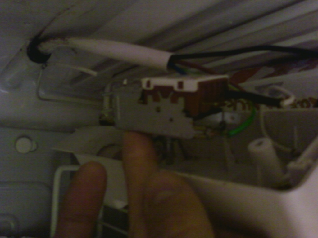

(#) fustef hozzászólása Nov 13, 2012 /
elromlott a hűtőgép. a hőfokszabályzóra gyanakodtam. Hogy időt nyerjek bekötöttem direktbe a hűtőt időkapcsolóval. Így szépen hűtött is. Aztán sikerült hőfokszabályzót vennem. Bekötöttem, viszont most nem kapcsol le a termosz. Van valami ötletetek, hogy mit csinálhattam rosszul?
A képek még a régiről valók.
(#) proli007 válasza fustef hozzászólására (») Nov 13, 2012 /
Ha nem kötötted el, ami elég nehéz, akkor lehet azt a hibát követted el, hogy a hőérzékelőt nem fogattad vissza a helyére a hűtőfelületen. Mert azzal együtt van beállítva a szabályzó. Vagy is az csökkenti a hiszterézisét. (Bár a készülékből látni semmit nem lehet.)

(#) fustef válasza proli007 hozzászólására (») Nov 13, 2012 /
Köszönöm a választ. A hőérzékelő végét érzésem szerint jól fogattam fel. Holnap megnézetem egy szerelővel és megírom az eredményt.
