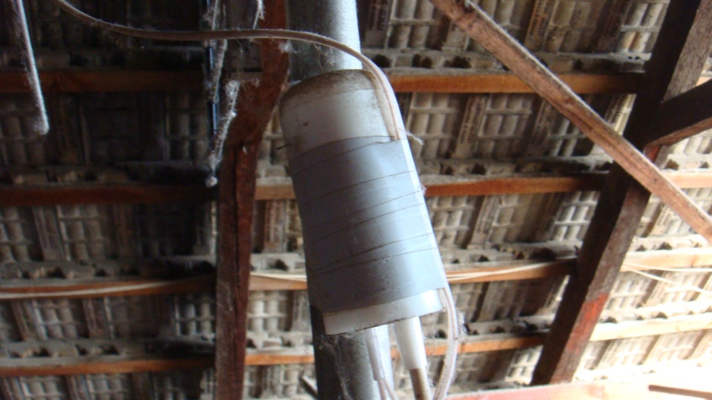

(#) lóri hozzászólása Okt 9, 2012 /
Van egy ilyen antennám,rádióhoz használhatom?Vagy,inkább tv antenna lenne?Távtáplálású?Ha igen,hány voltról megy,és,hogyan kössem rá?Állítólag,kellhet kerámia leválasztókondi,milyen értékű,hogyan kössem rá?
Köszi:Lóri
(#) zolika60 válasza lóri hozzászólására (») Okt 9, 2012 /
Ez egy TV antenna rendszer. Egy VHF és egy UHF antenna közösítve szerintem nem kell táv táplálni ez egy passzív rendszer.
(#) kadarist válasza lóri hozzászólására (») Okt 9, 2012 /
Az alsó vagy a felső antennára gondolsz? Mert a felső az egy UHF tévéantenna, amely teljesen alkalmatlan URH rádióvételhez.
(#) lóri válasza kadarist hozzászólására (») Okt 9, 2012 /
Azt hittem egyben van az egész.Akkor az alsó jó lenne?Tápfesz kell neki?És ez a henger melyikhez tartozik?
A hozzászólás módosítva: Okt 9, 2012
Az alsó egy VHF II. sávú antennának tűnik, ami akár még jó is lehet rádióhoz.
Értem,köszönöm.
(#) VIM válasza lóri hozzászólására (») Okt 9, 2012 /
Szia! Szerintem az alsó antenna egy régi OIRT-os darab, kis erősítési tényezővel és előre-hátra viszonnyal. Ilyen antennát csak közeli adóknál használtak, kedvező rálátási viszonyoknál. Ha az elem átmérő 14-16mm és az R elem legalább 1620mm, akkor talán át lehet alakítani egy gyenge CCIR antennára, ami nem biztos, hogy megéri a vele való bajlódást. Ha mégis megpróbálnád átalakítani akkor 10-15km-nél nem lát messzebbre és elég kedvezőtlen a vételi viszonya. Nem akartalak elszomorítani de valahogy meggondolandó a dolog, persze lehet próbálkozni is.

Köszönöm,nem vagyok szomorú.Van egy jvc rx 1001v rádióerősítőm,de sokszor 0dB a jel,gondoltam rá kéne tenni antennát,de nem tudom milyet.Tudtok ajánlani valamit?Lehet bolti is.Köszönöm Zolika60 hozzászólását is.
Sokfélét vehetsz, ha csak úgy általánosságban és nem DX vételre kell. Bővebben: Link Egyébként sokat segíthet egy darab drót is.
