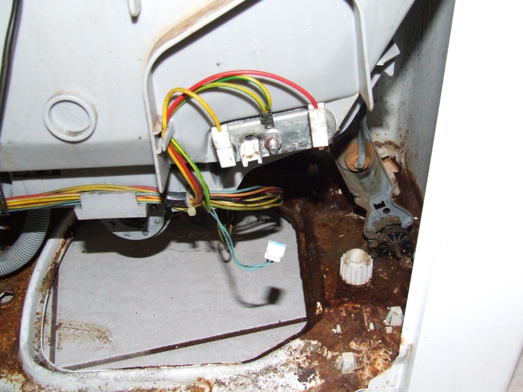

Segítséget szeretnék kérni! Van egy AEG Lavamat 62610-es mosógépem. Csapágyas lett, ezért elkezdtük szétkapni, hogy kicseréljük. A férfi aki segített a nehéz részeknél, úgy kapta le a sarukat a motorról, fűtőszálról hogy nem jegyezte meg mit honnan vett le! Azt mondta csak egy helyre lehet dugni. Csapágy kicserélve, és jött a probléma, hogy mit hova kell dugni, persze amikor rákérdeztem a válasz, (a f...m tudja) Köszi.!
Tehát! Összedugtuk, elindítottuk, (Egy vezetéknek nem volt sehol helye!)egy nagy pukkanás, biztosíték lecsapva! Amikor újra bedugtuk, persze miután átdugtuk a vezetékeket, E40-es hibakódot írt ki, ami állítólag az ajtókapcsoló hibája! Azt is olvastuk ,hogy zárlatos lehet a fűtőszál testkábele?! Azóta nem vágja le a biztosítékot, de nem indítja el a motort sem! Az ajtót meg nem lehet kinyitni, amikor úgy érzékeli hogy nyitható! Kérdésem, hogy tudja-e valaki hogy hogy kell bekötni a motort, fűtőszálat hogyha kicseréljük a fűtőszálat, ne járjunk ugyanúgy. sajnos nekem a kapcsolási rajz nem mond semmit! Esetleg valaki a fűtőszál bekötéséről egy fényképpel tudna segíteni?
Minden segítséget Köszönök!
(#) Haszuboy válasza Haszuboy hozzászólására (») Nov 11, 2012 /
Na, sikerült megcsinálni, a triacot kellett cserélni, szerencsére nem a uC kimenete ment tönkre. Most működik. Kérdés, meddig.
(#) botesz válasza boszuh hozzászólására (») Nov 11, 2012 /
A fűtőszálra többnyire 2 vezeték megy ha azokat megcseréled attól az még nem okoz gondot.És ha a fűtőszálba van beledugva az NTC arra és is 2 vezeték megy csak azok feltűnően vékonyak ha azokat is felcserélték akkor abból sem lehet gond de többnyire csak 1 féleképpen lehet bedugni az NTC-be.
Az E40 pedig nem ajtózár hibát hanem azt jelenti hogy nincs rendesen becsukva az ajtó.
(#) boszuh hozzászólása Nov 11, 2012 /
Kedves Botesz! Köszönöm a választ! Értem, hogy mit jelent az E40, de ezt akkor írja ki, amikor be van csukva az ajtó, ráadásul, még akor sem lehet kinyitni, amikor azt jelzi hogy szabad!
Az ajtózár vezetékei és szét lettek szedve?
Nem, nem nyúltunk hozzá, csak lecsavartuk az ajtóról, hogy ne feszüljenek a vezetékek! Gondolod, hogy esetleg kimozdultak? De akkor mitől verte le a biztit egy pukkanás kíséretében, és mitől nem lehet kinyitni az ajtót? Mindenesetre holnap megpróbálom beméretni a fűtőszálat, ha már kiszedtük, hátha tényleg az nyomódott meg amikor összeraktuk a palástot. Amúgy is elég vízköves, lehet ráfér egy csere.

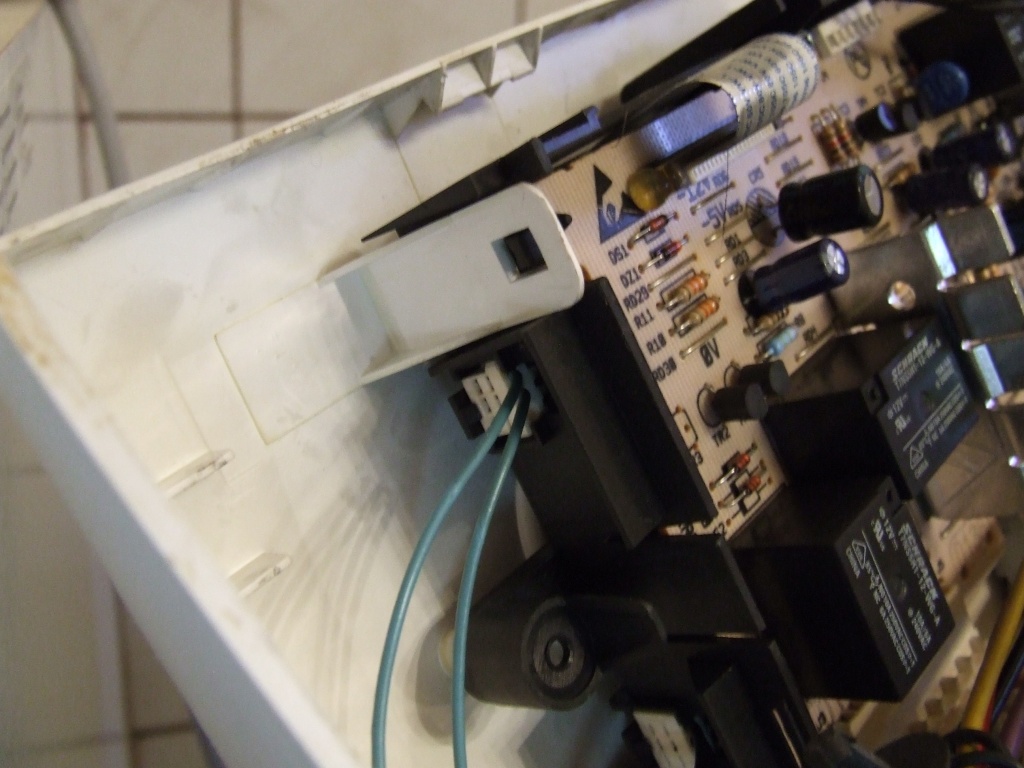

(#) JohnyBravo válasza zolika60 hozzászólására (») Nov 13, 2012 /
Nem akartam kifeszegetni a panelt, így nem tudtam beazonosítani, de megtippelem, hogy a fűtőszál házába menő 2 eres csatlakozó mögött van az NTC (ahol le van húzva a csatlakozó). A panelon is ennek a vezetéknek a másik oldala van fotózva.
Jól gondolom? Ha igen, akkor ezt külön is cserélhető, vagy csak a fűtőszállal együtt? Ránézésre együtt.
Köszi, Janó
A hozzászólás módosítva: Nov 13, 2012
(#) zolika60 válasza JohnyBravo hozzászólására (») Nov 13, 2012 /
Igen ez így van. Együtt tudod cserélni. Azért mérd ki előtte, nehogy a jót cseréld.

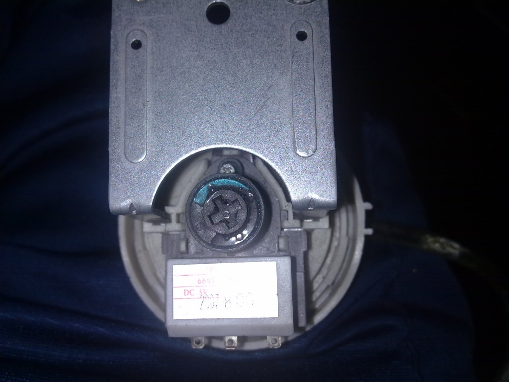

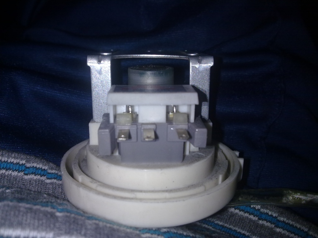

Vízszint érzékelő hibára gondolnék.
(#) jancsi8511 válasza zolika60 hozzászólására (») Nov 13, 2012 /
Szia hát nem tudom,mosógépben nem igazán vagyok otthon,a mosást rendesen elvégzi a vizet is kiszivatyúza.Csak a centrifugálás nem megy neki,dob jobra balra elindul próbál erőlködni és aztán semmi a relé kattanását is lehet hallani.A vízszint érzékelőt hogy lehet tesztelni hogy jó-e, a gép nincs itthon úgy hogy nem tudom a dolgokat eggyesével próbálgatni.
Kösz.
(#) zolika60 válasza jancsi8511 hozzászólására (») Nov 13, 2012 /
A vízszint érzékelő tulajdonképp egy membrános nyomás kapcsoló. Ha belefújsz a csövébe kattan és multiméterrel mérhető, hogy kapcsol-e. Ilyesmit keress.

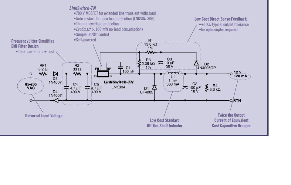

Sziasztok! A múltkor már ITT mutattam néhány képet a problémáról és azt szeretném kérdezni, hogy a képen látható zöld ellenállás az egy sima ellenállás, vagy egy "fusible resistor"? A kapcsolási rajzon az LNK304PN áramköri elemei "RF"-ként tünteti fel, de a panelon nem utal rá semmi. Tehát sima 2W-os ellenállás? A másik kérdésem pedig, hogy az LNK IC-t be lehet-e tokba ülteni ebben az esetben? Megérkezett az alkatrész és szeretném beépíteni és feléleszteni a tápegység részét a Wp-nak.
(#) frank tibor válasza VIM hozzászólására (») Nov 13, 2012 /
Szia.
Az ellenállás egy biztosíték ellenállás 22ohm-os 1Wattos típus.
Az IC-t a nyák hűti, nem célszerű tokba ültetni. Bocs nem volt még időm kijavítani a kapcsolási rajzot.
