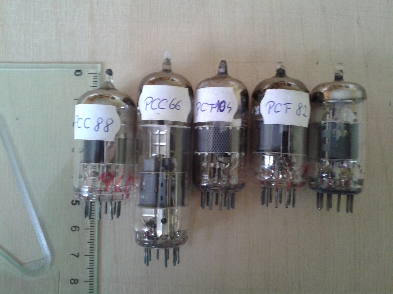

Terveim között szerepel egy elektroncsöves erősítő megépítése, főleg a hangzása miatt, ami legendás.
Sajnos semmiféle tapasztalatom nincsen elektroncsövekkel. Pár darab itthon hever, PCC88, PCF82, PCF200, PCL84, PDY88, PY88, PCC66, PCF104. Szóval milyen kapcsolást ajánlatok, amit egy hobbista meg tud építeni. Azt tudom, hogy kell 5-600V-os feszültség is nekik. Ilyen trafót lehet kapni valahol?

A csöveid közül a PCL84 lenne a legalkalmasabb erősítő építésére, ami egy kis jelű triódát, és egy teljesítménypentódát foglal magában, így egyetlen csővel megoldható az elő- és a végerősítés. Push-pull esetén természetesen oldalanként két cső kell. Akár rádióból, tévéből is bonthatsz hozzá hálózati ill. kimenő trafót. A "P" betűs csövek soros fűtésűek, fűtőáramuk 300mA, fűtőfeszültségük típusonként változik, PCL84 esetében ez 15V.

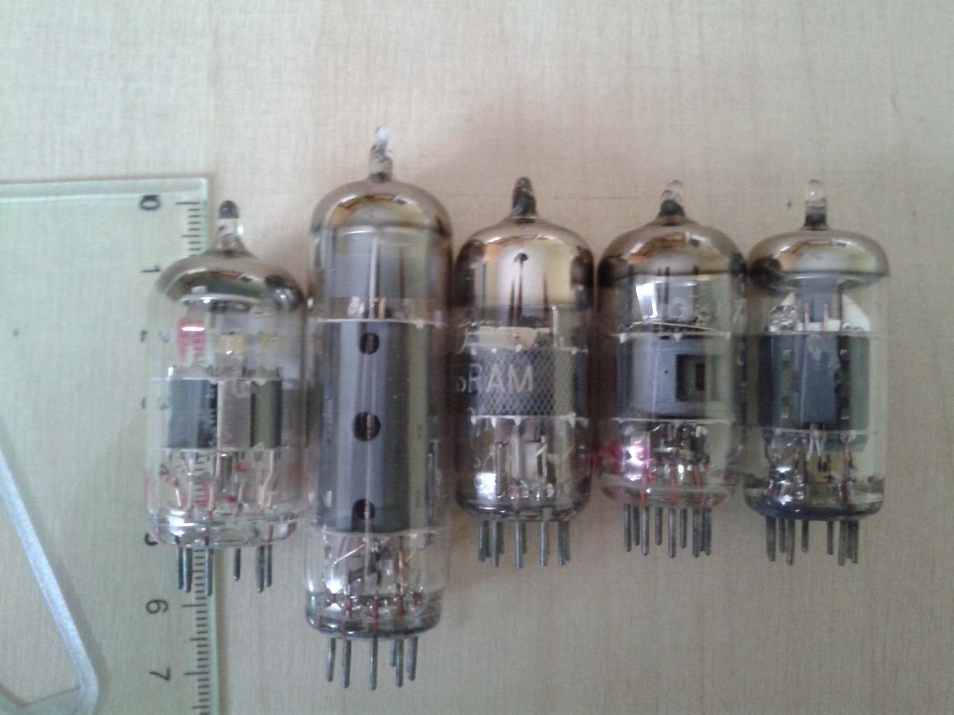

8 csövet soroltál fel.. de ebből csak 5 cső típusát olvastad le vagy láttad rendesen a szitázás lekopás miatt. PCC88-as a televíziók dobváltójában lévő kettős trióda, mely előerősítőnek jó lehet ha jó láttad..
Mert ez a PCC189 elődje.. igen régi készülékekben szerepe a PCC88, de a te csőkészleted meg a PCF200-ból,és PCF82-ből ítélve a legújabb generációs csöves. Nos ha nem jól nézted és mégis PCC189-es csöved van az már nemigazán jó az imént említett előerősítési célra.PCF82-es.. jó lehet előerősítési célra mondjuk egy PL500PP elé. PCF200 videoerősítő cső.. külföldi készülékben.. nálunk a PCL200 volt. Legújabb fejlesztésű 10 lábú cső. Vannak PCF200,PCL200-as erősítő rajzok a neten ezzel az egy szem csővel. Nyilatkozni nem tudok a milyenségéről, mert nem próbáltam soha.. Tény hogy eléggé specifikált csőről van szó. PCL84 szintén egy régebbi fejlesztésű videoerősítő cső, amely szerény teljesítmény igénnyel szintén próbálható. De én személy szerint nem tenném. Szintén erősen specifikált egy bizonyos célra fejlesztett tv-s cső. Sokkal inkább a PCL86-os hangfrekvenciás erősítő cső, direkt erre a célra.PY88 buszterdióda.. talán egyutas,vagy kétutas egyenirányításra. De macerás a fűtés miatt.. mindenképp macerásabb mint a bármilyen BY, vagy 1N.. diódák PDY88 no ilyen cső nincsen.. van DY86 nagyfeszültséget egyenirányító cső.. hang fekvenciás célra alkalmatlan.PCC66.. no ilyen cső sincsen.. Ha jobban megnézed és szerencséd van akkor ez PCL86 lesz, jobban megnézve és szemügyre véve. (Hátha csak a szitázás lekopása miatt nem láttad rendesen) Ha így van akkor ez kell neked! 250V egyenfeszültséggel hajtható. 2W-ot ad és ez a 2W egy érzékenyebb hangsugárzón bőven elég egy nagyobb szobába. Ha nem tudod kiolvasni fényképezd le és tedd fel. Azonnal megmondják hogy ki fia borja. ![]() PCF104 cső sincsen.. szintén félreolvastad. Nem tudom hogy mi lehet.. EF184.. esetleg, PCF-ből van még 200, 201.. a fénykép sokat segítene. A hozzászólás módosítva: Okt 6, 2013

DY86 igazad van, csak nagyon halvány. ![]() Csináltam képeket, van egy beazonosítatlan is. Ha valamelyik nem látszik, vagy kellene más kép róla, írjatok, s teszek fel képeket. Erősítőből még a 2W-al is kiegyeznék. Ami szempont fontos nekem: -a cső amit használok be lehessen szerezni, és elérhető árban legyen (max 1000Ft/db) -a tápegység részéhez a trafót könyen be tudjam szerezni, s olcsón -kimenő trafót olcsón be lehessen szerezni -foglalatokat hol lehet kapni elérhető áron?
Bingó! Ott a PCL86-os csövi, az a nagyobbacska kell neked.. Egy szem csővel tisztességes kis erősítő építhető. (Az a hálós valami KF erősítőcső PCF200,201 lesz.. nemigazán jó, nemigazán használható csak Fekete Fehér VT/TV-be cserecsőnek)
A PCL86 igencsak elterjedt hangfrekvenciás cső.. utánpótlás akad. A trafók.. Hát táptrafót nem tudom mennyiért tekerik, így hülyeséget nem akarok mondani, de nem hinném hogy egy ökör ára lenne. Itt a fórumon már páran megépítettük djhans fórumtársunk által tervezett kapcsolást. Rengetegszer be is lett linkelve.. ha rákeresel a Googléval vagy 6 helyen is megtalálhatod.. táppal egybeépített és különálló rajztól kezdve mindenhogy. Kimenő.. hát attól függ mit szeretnél.. televízió gyári hangkimenő transzformátort láttam a V-bötűs oldalon 300Ft-ért. De akár rádióból bontott ECL86-os csőhöz való kimenők is jók lehetnek és szépen szólnak. Persze ha magasabbra teszed a lécet akkor ezt is meglehet tekertetni.. szintén gőzöm nincsen még hozzávetőlegesen sem az árakról, mert én lomtalanításkor begyűjtött televíziópanelokból építkezem. Épp ezért a foglalat árakat sem tudom megmondani.. nyákos bakelit foglalatokat szoktam bontogatni.. de lehet kapni, vásárolni szép csillogó fehér kerámia foglalatokat is.. A hozzászólás módosítva: Okt 6, 2013

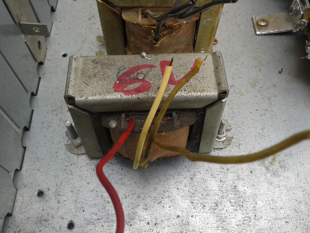

Hangkimenő: kimenő Nekem is van hasonló, azok is 6V-ot adnak le, és még valami TV-ből bontottam nagyon régen. Akkor az ilyen megfelelhet nekem? Vagy Te hol láttad, esetleg privátban dobnál egy linket, mert én így hirtelen nem találtam. Ha sztereót építek, akkor függetlenek kell lennie, vagy pedig lehet közös? (fűtés és a 'meghajtás') Foglalatok ahogy néztem elég húzósak, valahol fel kell majd keresnem valamit....

S a televízióból bontott trafó jó lesz hozzá. A visszacsatolás bekötésével korlátozódik ugyan a teljesítmény cserébe szépen dinamikusan szól.. Ez már az utolsó mozzanat lesz eldönteni hogy hogyan tetszik jobban a hangzás világ. ![]() Khm.. izé.. valóban 6V-ot ad.. úgyhogy az lesz az ,az kell neked ,de ezt csak halkan mondom. Ugyanis "illetlenség" csak úgy rányomni a 230V-ot egy ilyen pici trafóra. (A legelején megtettem egy mérés erejéig és zümmögött is mint a veszedelem.) A Linkeket nem most láttam hanem hónapokkal ezelőtt.. tuti "elkeltek" már azok amiket láttam.. Ha nincs más szintén vakerázhatsz egy régi rádiót.. Trafóval EZ80-al. Ezekkel az a baj hogy csak egy csatornát tud elvinni.. a kettőhöz már nagyobb teljesítmény kellene.. mondjuk egy Pacsirta rádió, vagy Budapest rádió trafója. Csak így tudod egyben.. Ám a PCL eredetileg soros fűtésű TV-s cső, mely 300mA-el fűt mint a többi TV-s társa. Ez esetében 13,3-14,5V-nál áll be. Azaz a rádiókon lévő 6,3V az nem jó a PCL-nek. Az többek közt ECL86-nak van. (Szintén halkan mondom hogy a TV-ben lévő nagyobbacska képkimenő trafó, 230V hatására 12,6V-ot ad.. Fűtőtrafónak is megfelel ,éppen elviszi 2 cső fűtését is. Mivel nem biztonsági trafó ezért ez is illetlenség.) A hálózati trafó nagyságáról is sokat esett szó.. úgy rémlik hirtelen hogy sztereo rendszer esetén 80-90VA-es trafó kellene.. Először megépítesz egy oldalt aztán tesztelgetheted.. nézd meg hogy tetszik-e a dolog. Építettél már ilyesmit? Vagy most ismerkedsz velük? A hozzászólás módosítva: Okt 6, 2013
Nemhogy illetlenség, elég nagy barbárság, és hozzánemértés. A csöves TV -k ből származó mindkét kimenőtrafó légréses, így a kimenete áramgenerátoros jellegű. Ahogy terheled, úgy változik a feszültsége.

Ilyen trafóim vannak. Közben beugrott, hogy a 12V jelzésű trafót tv szerelő fiától vettem, kb 15db-ot. Én ezeket 12V-os trafónak használom. A primer és szekunder egy csévén van, de el van választva valami prespán vagy papir szigetelésel.
Szóval ezek milyen trafók? A 6V-os gondolom akkor kimenő trafó lesz, én azokat 6V-os trafónak használtam. Az orosz hiperszil is érdekelne, lehet az is kimenő trafó. Illetve van még a padláson pár ilyen-olyan trafó, lehet azok is sorkimenők lesznek.... |
