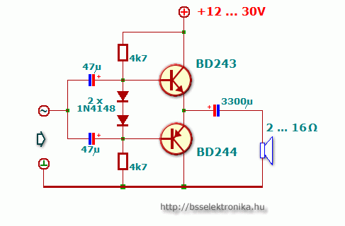

(#) Beresbundy hozzászólása Nov 15, 2012 /
Sziasztok. Nagyon kezdő vagyok, és mivel minden kezdőerősítővel kezd így én is, csak nem működik. Miért nem működik? és mivel lehetne kiváltan a BD-s tranyót? Köszönöm a segítséget előre is.
(#) kadarist válasza Beresbundy hozzászólására (») Nov 15, 2012 /
Mit jelent az, hogy nem működik? Semmilyen hang sem jön a hangszóróból? Mekkora tápfeszültséget adsz neki? A képen látható áramkör egy áramerősítő, tehát elég nagy bemeneti feszültséget kell neki adni ahhoz, hogy szóljon. Bővebben: Link
A hozzászólás módosítva: Nov 15, 2012
(#) Beresbundy válasza kadarist hozzászólására (») Nov 15, 2012 /
Megkapja a 25V-ot és semmi, semmi hang :S
(#) proli007 válasza Beresbundy hozzászólására (») Nov 15, 2012 /
Ez olyan erősítő, ami "nem erősít". Pontosabban feszültséget nem, csak áramot. Így ez elé valami meghajtó fokozat kell, ami "tizen voltokat" ad neki. Persze cincogni azért kellene neki.
üdv! proli007
