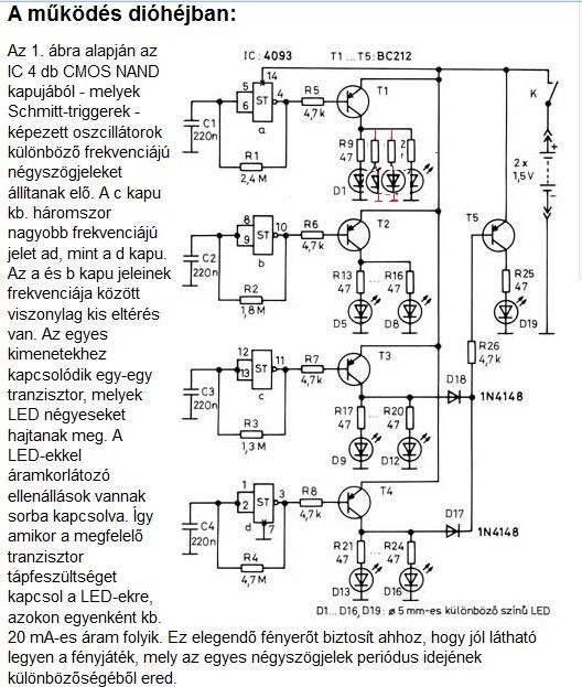

Sziasztok! A kérdésem a következő lenne.Adott ez a rajz karácsonyfa van ott olyan hogy D1...D4 vele sorba kötve R9...R12 Ezt úgy értelmezzem hogy közötte ugyan úgy kössem sorba D2-R10 és így tovább? Csináltam egy rajzot. A T1 környékén van. A választ előre is köszöntem. Üdv.

(#) mps válasza vladcepes hozzászólására (») Nov 13, 2012 /
Igen.
(#) proli007 válasza vladcepes hozzászólására (») Nov 13, 2012 /
De tegyük hozzá, hogy a D19 így soha nem fog világítani, ha csak a D18-D17-et meg nem fordítod.

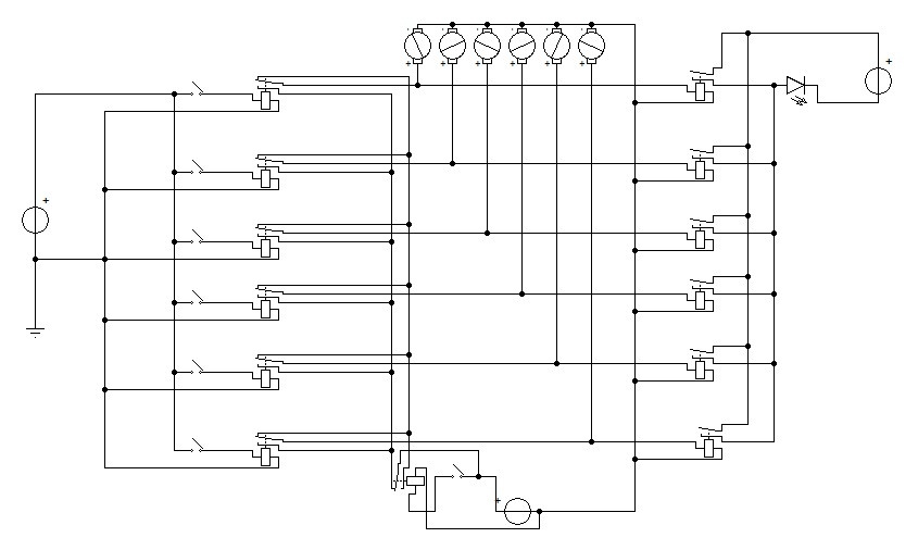

Tudtok mondani olyan relét aminek 6 vagy 8 bemenet! és egy kimenete van? A bemenet 230VAC.
(#) vicsys válasza blackdog hozzászólására (») Nov 14, 2012 /
Hogy micsoda? Relé és 6 bemenet?? Ezt nem értem. Milyen bemenete van egy relének?
(#) blackdog válasza vicsys hozzászólására (») Nov 14, 2012 /
6 különböző 230VAC feszültsége megléte esetén szeretnék kiadni egy jelet.
Ezt ugye 6db relével megoldom, de én hely szűke és egyéb oko miatt egy relét szeretnék.
A lények amíg bármelyik 230VAC körön ott a feszülség addig egy relé legyen meghúzva.
Fontos, hogy ezek a körök nem hatatnak egymásra így nem közösíthetem őket direktben.
Pl. melléklet. Az utolsó 6 relé helyett szeretnék egyet.
(#) proli007 válasza blackdog hozzászólására (») Nov 14, 2012 /
Hat dióda és egy relé v. optocsatoló, miért nem jó?
üdv! proli007
(#) blackdog válasza proli007 hozzászólására (») Nov 14, 2012 /
Mert egy kapcsolószekrénybe kell ezt megvalósítanom lényegében 230VAC vezérlő feszültséggel. Tudom, hogy diódával szebb lenne az élet.
Olyan relét nem fogsz találni, aminek hat tekercse van. Ha váltós lenne, az is visszahatna. Vagy is mindenképpen dióda kell. Hat diódát be lehet tenni sorkapocs modulba, és kell hozzá egy relé, egy ellenállás, és kondi. Még mindig szebb megoldás, mint speciális relé, persze ha lenne ilyen.
