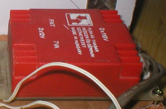

(#) Schnitt válasza Attila86 hozzászólására (») Nov 16, 2012 /
Köszi, így már értem.
Mivel a fő transzformátornak nincs 12 voltos szekundere, egy ilyet terveztem beépíteni a 2 panelműszer tápellátására (kettős táp lesz):
Puskás trafó
Így gyakorlatilag bármelyik ágba köthetem, csak a GND pontját a megfelelő helyre kell kötnöm, és ennek megfelelően kell az R31-et beültetni/kihagyni.
A 3,5VA elég egy panelműszerhez?
A hozzászólás módosítva: Nov 16, 2012
(#) Attila86 válasza Schnitt hozzászólására (») Nov 16, 2012 /
Igen elég ez a trafó, hiszen gyakorlatilag az LCD háttérvilágításával kell csak számolni, ami kb 100mA. A PIC , az OPA-k és a többi sallang áramfelvétele ehhez képest elenyésző.
„Így gyakorlatilag bármelyik ágba köthetem, csak a GND pontját a megfelelő helyre kell kötnöm, és ennek megfelelően kell az R31-et beültetni/kihagyni.”
Pontosan.
