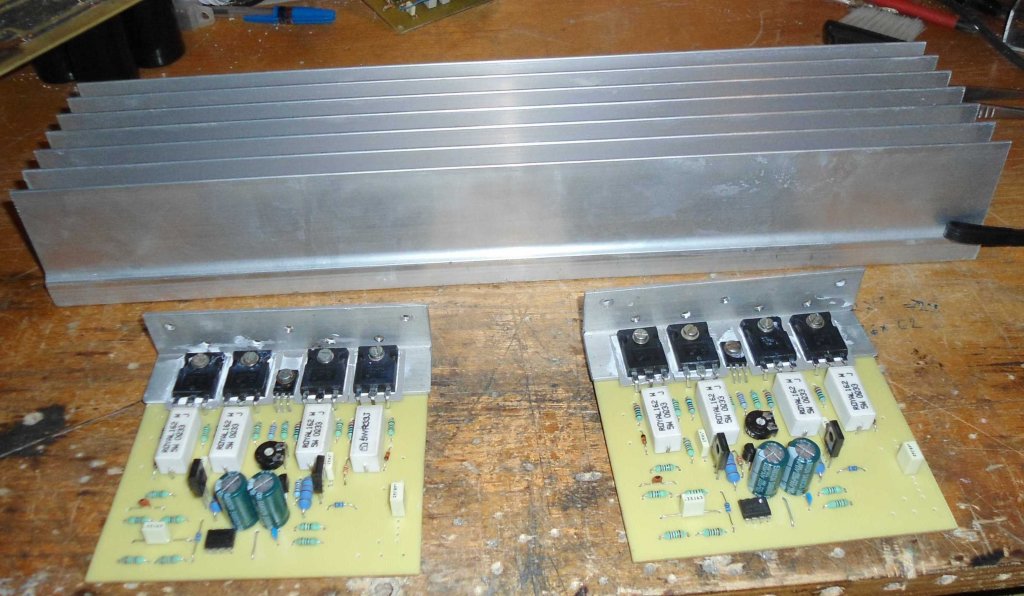

(#) RobyBoy hozzászólása Márc 10, 2013 /
Sziasztok!A mai napon csatlakoztam a VF2 "rajongói táborához",ugyanis hosszú elmélkedés,fórum olvasgatás és lustaság után végre én is össze dobtam egyet.A KD mester féle conductor 80W-os verzióját választottam,ugyanis csak ehhez találtam trafót itthon.Az élesztése simán ment,egy apróságot leszámítva pöc röf-re indult.Az apróság nálam az NE5534 volt,ugyanis hiába új ict vettem bele,sajnos gyári hibás volt,nem indult be vele a masina.Úgyhogy a fiók aljáról előkapartam egy régi TL071-et,és azzal már jó is lett,persze a nyugalmi áram beállítása után,mellyel szintén nem volt probléma(80ma-re állítottam).Kb 1 órája tesztelem a kedvenc hangfalammal(Visonik Alpha 1),a harmadik képen látható fapados módon,kb negyed hangerőn.A hangszínezete számomra megfelelő,vetekszik a Technics erősítőmével,sőt mintha attól még egy kicsit részletgazdagabb,erőteljesebb lenne...
100 szónak is egy a vége,nem bántam meg hogy nekifogtam az építésének,megérdemel egy dobozkát.Ha elkészült arról is dobok majd fel pár fotót kedvcsinálónak...
Ja mielőtt még valaki észrevenné,igen a jobb oldal még sajnos kicsit hiányos pár alkatrészben ugyanis nem volt annyi mennyiség a boltban amennyi elég lett volna.
Valamint tudom hogy nem a legszebb kivitelű a panel,de csak egy próbának szántam.Majd legközelebb szebb lesz.
Nálam megkapta az ajánlott pecsétet..
