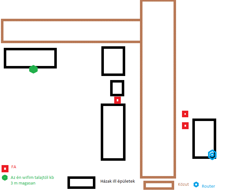

Igazából lusta voltam minden hsz-t végigolvasni, de láttam 1-2 olyan antennát ami tetszett, de sajnos nekem egy tp-link 722n-es USB adapterem van. Az lenne a problémám, hogy a képen látható a lakás ahol lakom, és haver lakása ahol ő lakik. Nem tudok jelenleg jobbat rajzolni. a lényeg, hogy nekem kellene vagy erősítő, vagy nagyobb antenna, hogy tudjam rendesen fogni a jelet. Néha így alap helyzetben is sikerül, de eltűnik a jel, utána előjön de nincs net, utána megint eltűnik. Sajna olyan magasra nem tudnám rakni a "yagi" antennát, hogy betudjam fókuszálni a házat. Így kellene valami amivel az én vevő egységemet tudnám erősíteni illetve érzékenyebbé tenni. A válaszokat előre is köszönöm, és mivel kezdő vagyok ezen a téren és nem foglalkoztam ilyenekkel így a válaszokat ha lehet úgy kérném, hogy ne csak a csatlakozók kódneve legyen ott, hanem pl egy link, vagy egy kép hozzá, hogy lássam mi is az. Előre is THX mindenkinek.
Alapfeltétel, hogy a két antenna "lássa" egymást. Ha ez nem teljesül, akkor csak reflektált jelekkel lehet operálni. Mivel mindkét oldalon adó, és vevő is van, az oda, és vissza összeköttetés terjedési útja közel sem azonos, más más a csillapítása, (ez a kisebbik baj) de más más a reflexiós környezete is, így lehet, hogy egyik, vagy a másik irányban éppen kioltják egymást. Külön gond még ha a reflexiót változó környezeti elemek ( pl. növényzet) okozzák. Ezen a helyzeten a világ legjobb antennája sem tud segíteni. Egy antenna az irányítottsága révén nagyobb zavarvédelmet, és nagyobb nyereségével hosszabb összeköttetést tud biztosítani.

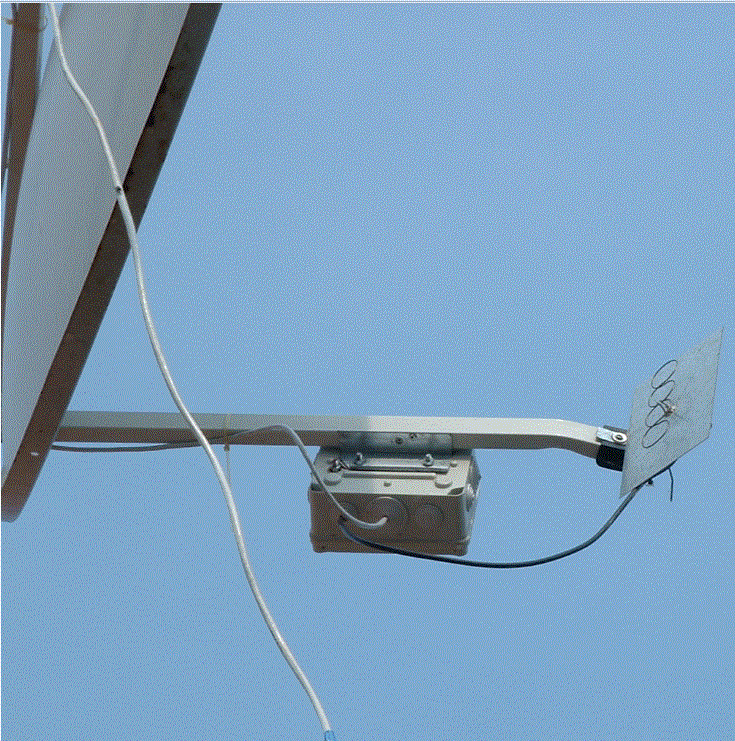

Még 1 kérdés, hogy láttam olyan megoldást az egyik képen, amit nem tudok mire vélni. parabola elé lett csinálva egy antenna, és az antenna tartó oszlopán láttam egy kis dobozt, amibe egy UTP kábel ment, és arról a kábelről kapott a kis doboz áramot is. Mert a lényege, hogy USB-s kábelből nem érdemes 5 méteresnél nagyobbat felrakni, és mivel nekem az van, így tudom, hogy jel erősítős, és egész jól dolgozik, de többet nem mernék felrakni, mert csatlakozásnál is sokat veszítene, a másik meg, hogy ez a "mini coax" kábel megint sokat húz vissza, ha hosszú. Így a lehetőségem, hogy valami olyan AP-t kell találnom, amivel foghatom a többi wifi jelét, és ha szükséges akár wpa2-es kulcsot is hozzá tudok rendelni. Én ezen gondolkodtam, de még nem hallottam olyan eszközről ami ezt lehetővé teszi. Ha esetleg tudomásod lenne ilyenről, és tudnál pár típust mondani olcsó árkategóriában azt megköszönném.
A parabola tányérral meg lehet javítani az antenna nyereségét azáltal, hogy javul az előre/hátra viszony, illetve a fókuszpontjába helyezve a sugárzás nyílásszöge is kisebb. A 2,4 GHz (méginkább az 5 GHz) -en a vékony koax kábelnek már elég nagy a csillapítása, ezért célszerű, hogy minél rövidebb legyen. Ezért az AP -t közvetlen a tányér mőgé teszik egy időjárás ellen védelmet nyújtó dobozba, és azt UTP kábelen keresztül táplálják, ill kötik össze a jelutakat. Ilyenformán akár 100 m is lehet a távolság a számítógép és az antenna között, ami lehetővé teszi olyan antenna elhelyezést, ahol az antennák látják egymást. (épület tetején árbocra) Erre a célra akármelyik router is megfelel, amin be lehet állítani az AP üzemmódot, de lehet kapni direkt AP -t is. (gugli keres neked)
USB kábel szóba sem jöhet a korlátozott (5 m) hossza miatt.
Köszi a választ, ez most sokat lökött előre a gondolatsoromon, és most már nagy vonalakban vágom ezt a részt. Az antenna kinézetét vágom, a kötése relatív stimmel, csak a test, és az úgymond pluszt nem tudom hogyan kellene kötni. a testnek nem kellene érintkeznie a plusszal fullba, de megvezetéssel igen?! mert ezen a képen is amit láttam antennát a test a hátsó panelon van, eddig stimmel, a plussz a 4-es karikán, ez is stimmel. Már csak azt nem vágom, hogy ami összeköti a 4-es karikát és a hátlapot az most érintkezik-e a hátlappal, vagy le van szigetelve.
Az antenna mindíg dipólus, azaz kétpólusú szerkezet. Lehet szimmetrikus, és asszimetrikus kivitel. Amit néztél, az asszimetrikus kivitel, és amit test -nek nevezel, az a koax árnyékolására van kötve, és fizikailag tükörként viselkedik. A koax meleg (középső) vezetőjét a sugárzóra kell kötni, ez az a bizonyos 4 kör, aminek a formája nem is lényeges, lehetne tulipán alakú is, csak a fémlemez tükörtől való távolsága, és a középpontól mért legnagyobb távolsága számít. Ezekre a méretekre nagyon ügyelj. Ezekből következik hogy a 4 karika, és a hátlap fém része nem érintkezhet ehymással, viszont a mechanikai rögzítésre esetleg használt szigetelő anyag minősége jelentősen befolyásolja az antenna minőségét. Ha használni kell ilyet, akkor legjobb a koax kábel belső szigeteló anyagát használni.
