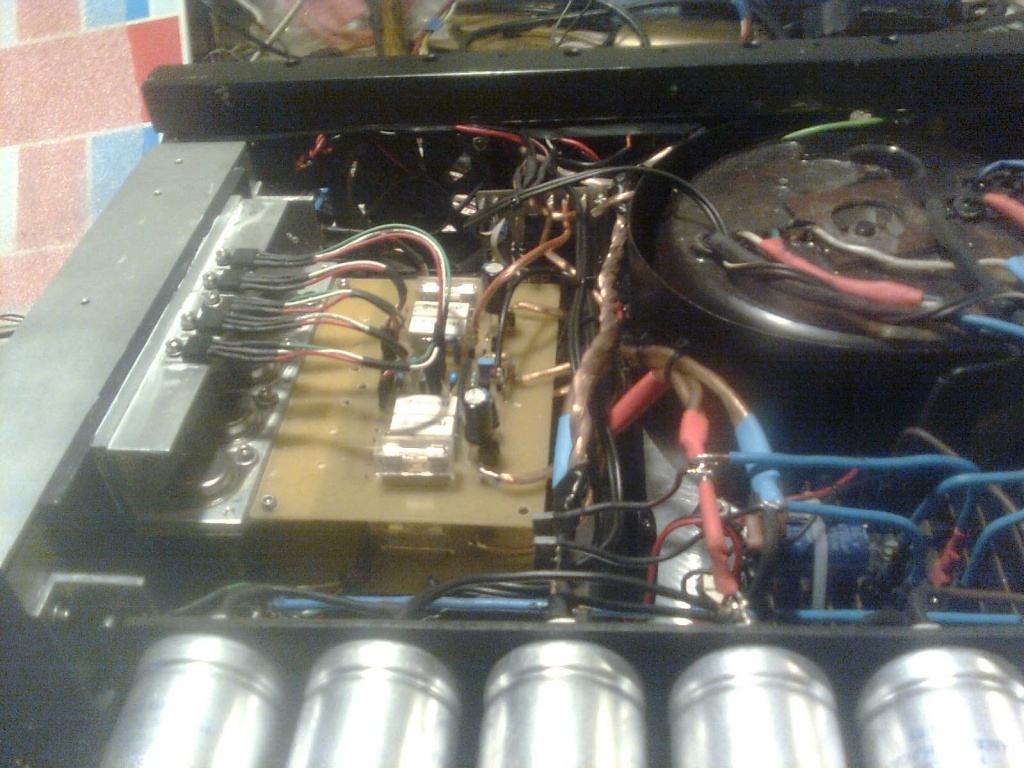

(#) blasz válasza reloop hozzászólására (») Nov 20, 2012 /
Szia tegnap sok időt töltöttem a gerjedés csillapításával.Annyit sikerült elérnem hogy már csak egy szerkentyűvel gerjed össze, előfok,ha azon a magas,vagy a mély potméterét teljesen feltekerem akkor pattan a hangfal és borzasztóan sistereg,ilyenkor a végfok potiját a maximumról vissza tekerem 3mm kb.,akkor helyre áll a rend.Az előfok jó,mert a BEAG ATP200 sztereó végemen nem csinálja.Sokat hozott hogy a hálózati védőföldet visszakötöttem,de nem direktben mert úgy búgott hanem sorba kötve egy 100n stiro kondival,csak ez a fajta lett jó.A jelvezetéket azt elkellet vezetnem a hűtőborda előtt kikerülve ezzel a panelt és a kondikat teljesen.Még a kerregés is sokkal halkabb lett de az már a pufferek miatt lehet.Olvastam egy quados leirásban a gerjedésről ott a végtranyó lábára forrasztott 1-4.7nF B-C megszüntette a gerjedést.
Ebben szeretném kikérni a véleményed.
Nekem nagyon tetszik a hangja,de több ilyent nem csinálok,ezért kértem valami nagyon szép hangú vég dokumentációját,már ha tudsz ajánlani.Köszönöm
Szia nincs rajzom az előfokról,ezt gyári valamibe volt,de most sikerült teljesen megoldani a gerjedést róla,a bemenetet lekötöttem 33k ellennel a földre+párhuzamosan kapott 220n kondit,a kimenetre tettem sorosan ugyan csak 220n kondit és varázs ütésre eltünt a gerjedés.A tápját magam csináltam,2db 18vAc trafóból lett 2x15v+- stab ic vel rendesen megszórva 100n kondival és 2x2200uf kondival.Bár érdekes hogy az egyik ic a + az 14.7v a negatív oldal 15.4v,de megy rendesen.
A hangszin szabályózó nem tudom mekkorát erősíthet azt nem tudom hogy kell kimérni megtudni,de nagyon nagyot,ha az mérce akkor egy ledet rettentő erősen villogtat.
De bármit szivesen veszek ötletet javaslatot,most majd a Korg vonalmixeremnek kellene neki állnom nagyon sistereg,csak nem tudom hol kezdjem

(#) reloop válasza blasz hozzászólására (») Nov 20, 2012 /
Szia! A LED villogtatás azt mutatja, hogy az előerősítőd legalább 1,5V amplitúdójú jelet tud szolgáltatni. A végfokod a jelenlegi alkatrészkészlettel +/-75V táppal már 700mV amplitúdóval kivezérelhető. A jel/zaj viszony javítás érdekében egyrészt leoszthatod az előerősítő kimenetét, miként ezt a hangerőszabályzó is teszi, vagy csökkented a végfokozat erősítését.
Ezen utóbbit célszerű volna kipróbálni. Ennél a topológiánál megkockáztatnám a zárthurkú erősítést 40-ről 26dB-re mérsékelni. A gyakorlati megvalósítása abból áll, hogy a kimenet és T2 bázis közötti jelenleg 100k ellenállást lecseréled 20k-ra. Tovább mennék: ezzel párhuzamosan 68pF kapacitást helyeznék el, mely 100kHz-es alul-áteresztő szűrőt képez. Ha kipróbálod, az első indítást áramkorlátozóval végezd, mert az ördög nem alszik. Siker esetén 14dB zajcsökkenést könyvelhetsz el.
