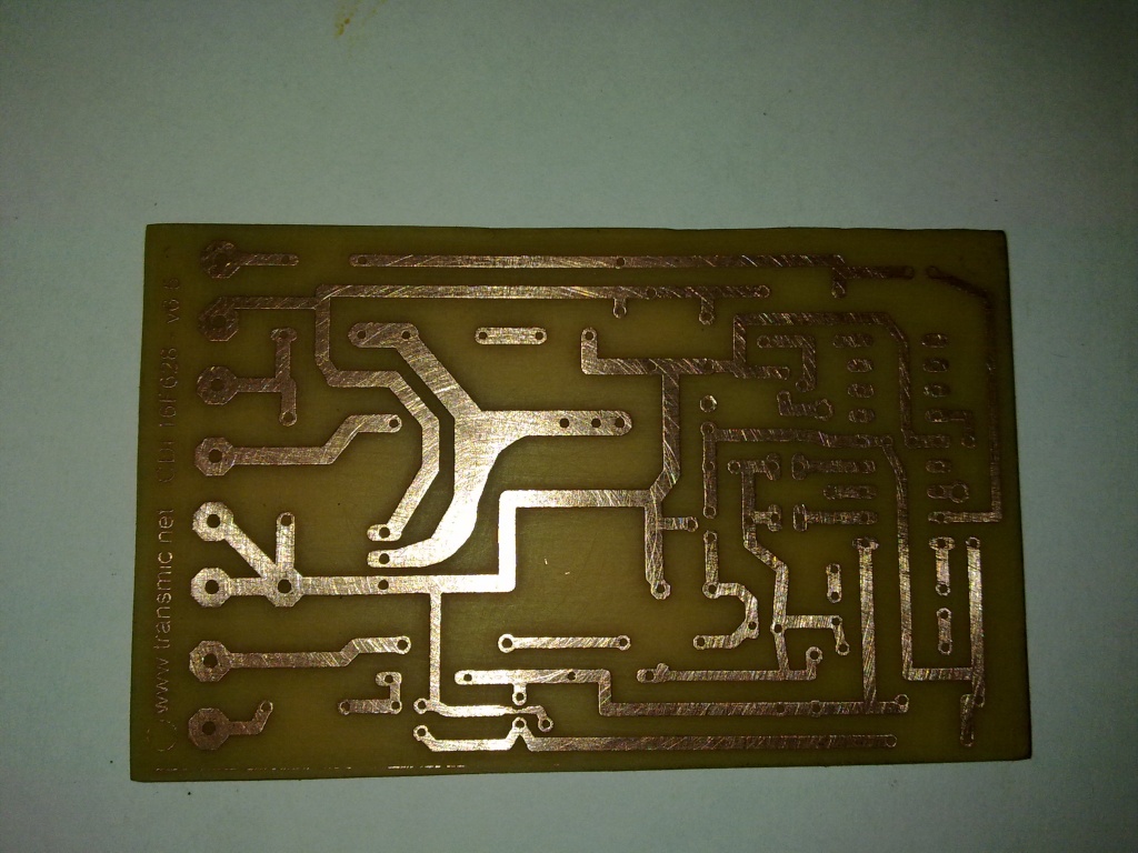

Pices programozható előgyújtásvezérlőm nyákja.

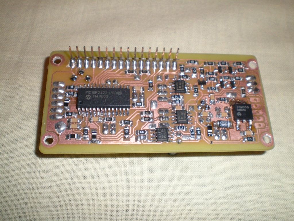

(#) Schnitt hozzászólása Nov 19, 2012 /
Úgy döntöttem, ideje szintet ugrani az utánépítés terén, mert eddig csak egyoldalas furatszerelt nyákokat építettem.
Most egyszerre kettőt léptem, és elkészült az első kétoldalas, smd nyákom, az épülő labortápom panelmérőjeként.
A kiindulást Attila86 cikke adta, és úgy alakult, hogy a nyáklapot is tőle vettem anno, így dupla köszönet neki.
Az nyomatokat lamináltam. A pozicionálást úgy oldottam meg, hogy egyik nyomatot belőttem a szélekkel párhuzamosra, rámelegítettem, majd átlósan a két sarokfuratot kifúrtam 0.6mm-es fúróval, és ezekhez igazítottam a másik oldalt, majd még 2x átengedtem a laminálón.
A forrasztás lesz még szebb is, ha belejövök, sok helyen picit túladagoltam az ónt, de nem mertem ónszipkázni, mert az alkatrész kisebb, mint a lyuk a szippantón.
(juteszembe, be kell szereznem egy ónszívó szalagot, no-cleanes folyasztószert, és egy rendes csipeszt, mert egy tranyót sikerült ellőnöm valahova).
Minden kritikát, tanácsot szívesen fogadok, amiből tanulhatok.

(#) janimester válasza Zoli_bácsi hozzászólására (») Nov 20, 2012 1 /
Jólvan műszerész uram én nem műszerész vagyok hanem vill.szerelő és hobbiból csinálom munka mellett és siralmas annak a munkája aki azt mondja mutass fel jobbat utána minősíts. mindhárom cucc be lett dobozolva a kutya nem nézi milyen a panel széle. Az első munkámra aztán nem mondhatni hogy siralmas mivel le lett reszelővel minden él kerekítve de nyílván nem vetted észre csak a rosszat.
