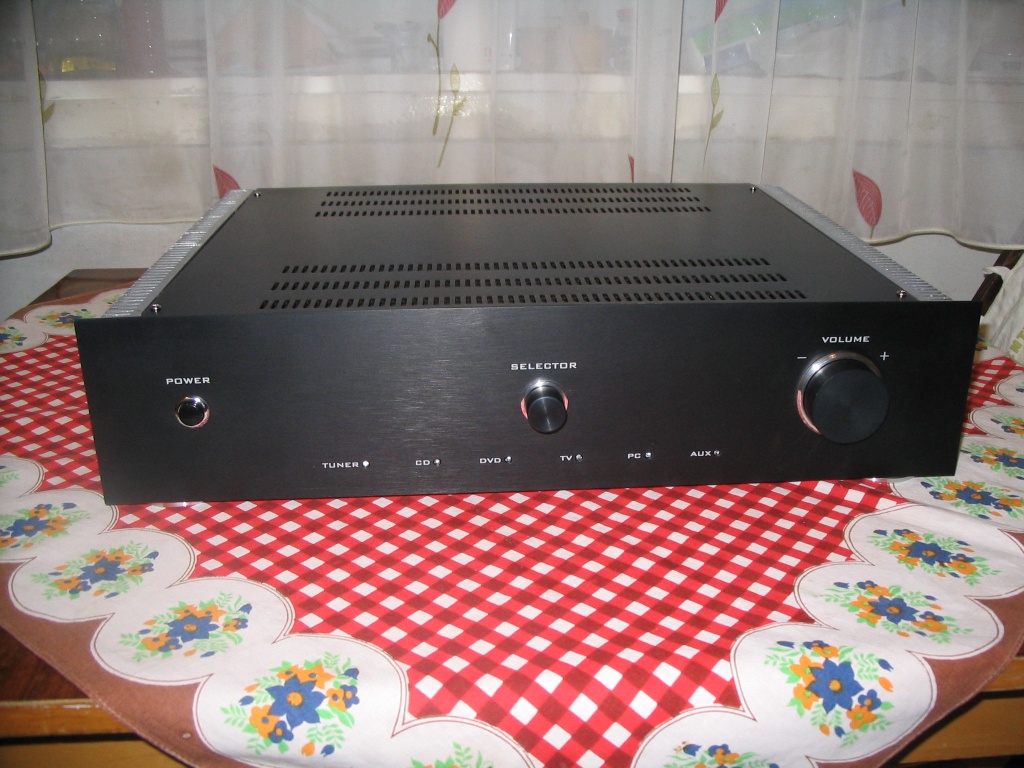

Engedjétek meg, hogy bemutassam Nektek a legújabb alkotásomat, amely egy 10W-os "A" osztályú erősítő, közismertebb nevén a JLH. Teszek fel néhány képet az elkészült erősítőről, amelynek tesóm és kis családja a boldog tulajdonosa. Igazából nekik készítettem el ezt a jó hangú erősítőt.

A bemenetválasztóról mit lehet tudni? Közismert a kapcsolása?

Köszi az elismerést, a bemenetválasztó nagyon egyszerű jószág, csak egy 6 állású 3 áramkörös Yaxley. A bemenetek melegpontjait kapcsolja közvetlenül a hangerőszabályzóra, a test közvetlenül a hangerőszabályzóra megy. A bemenetválasztó Yaxley kapcsolja át az előlapon található LED-eket, amelyek az adott bemenet kiválasztottságát mutatják meg.

Na ne vicceljél velünk, biztosan a sarki fűszeresnél vásároltad. Őszintén szólva nem látszik rajta hogy házi készítés, szerintem kívül belül gyönyörű, tetszik rajta a kidolgozás, látszik a hozzáértés, és a design, a színösszeállítás is tetszik, jó a kábelezés, elrendezés mindazok ellenére, hogy nem új hanem bontott alkatrészeket is tartalmaz javarészt. Külön tetszik, hogy próbanyákon vannak az alkatrészek, de mégis rendezetten. Szóval elismerés és gratuláció!

Szép munka. Egy kicsit túlzásnak érzem a benne lévő hűtőbordák méretét. Bár gondolom ez volt és így nem kellett a doboznak oldalát csinálni. Gratulálok.

A "kalapos" végtranyók 2N3055, vagy valami más típus?

Nagyon szépen megcsináltad. RCA aljzatoknál elhelyezett relékkel, megspórolhattad volna azt a sok kábelt. Összképen és szerintem a hangján is javíthatott volna valamit.

Majdnem tökéletes, de ilyenkor egy "toldó tengellyel" szokás előre hozni a bemenetválasztó tengelyét, amit közvetlen a csatlakozókhoz teszel. Nem csak vezetéket "spórolsz", hanem kevesebb az a szenny, amit a jel kap. Egyébként tényleg nagyon szép!

Hát igen, a hűtőborda mérete még szerintem így is kicsi, mert tűzforró a borda hőmérséklete, legalább 60-65C-ra felmegy, de lehet hogy forróbb is lesz a használat során. Sajnos nem tudom megmérni, mert nincs olyan hőmérőm ami ehhez jó lenne. Egyébként volt egy kisebb borda is, de az aztán végképp kicsi volt. A dobozt direkt így terveztem, hogy kívül legyen a borda és megoldott legyen a passzív hűtés. De mivel ilyen forró a borda, terveztem egy hűtőegységet az erősítő alá, (ez lesz a következő projekt), mert nem szeretném, hogy az értékes Roederstein és Siemens kondik hamar kiszáradjanak. Nagyon fontos számomra, hogy biztonságosan és sokáig működjön a készülék. Köszönöm a gratulációt!

A végtranyók RCA gyártmányú 2N3055 típusok. Erről az erősítőről Lamalas kolléga már írt egy értékes cikket, "10W-os A osztályú végerősítő" a címe. Ott minden fontos dolog leíródott erről a kis erősítőről.

Szia, lehet hogy egy laptop hűtőpadot kellene venned. Olcsók és elég jól teszik a dolgukat. És még jól is néznek ki.

Köszi szépen az elismerést! A Nagymestertől mindíg tanulhatok valamit! Látod erre nem is gondoltam, de nagyon jó ötletet adtál. Ha most csinálnám, akkor biztos relékkel oldanám meg a bemenetválasztást.

Igen én is gondoltam a toldó tengelyre, de a hangerőszabályzó és a bemenetválasztó helye kötött volt az előlapon. Tesómék így szerették volna látni az elhelyezést, így azt nem tudtam megjátszani. De CHZ mester relés ötlete nagyon tetszik, és be is vált volna. Nem baj majd legközelebb. Köszi az elismerést.
