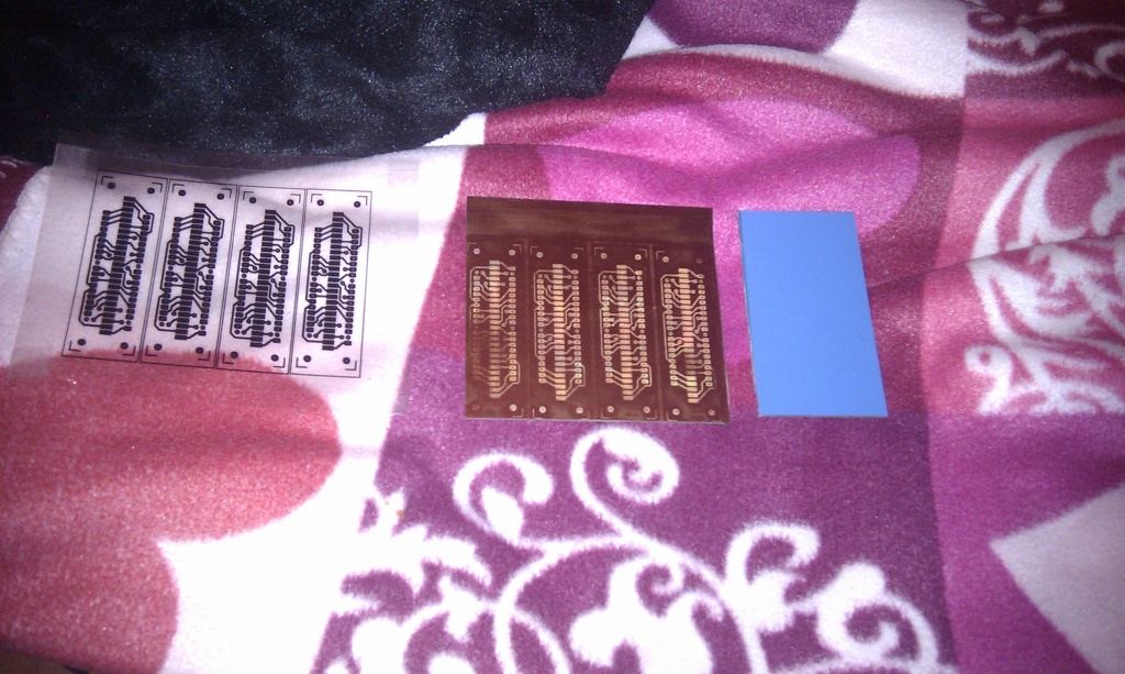

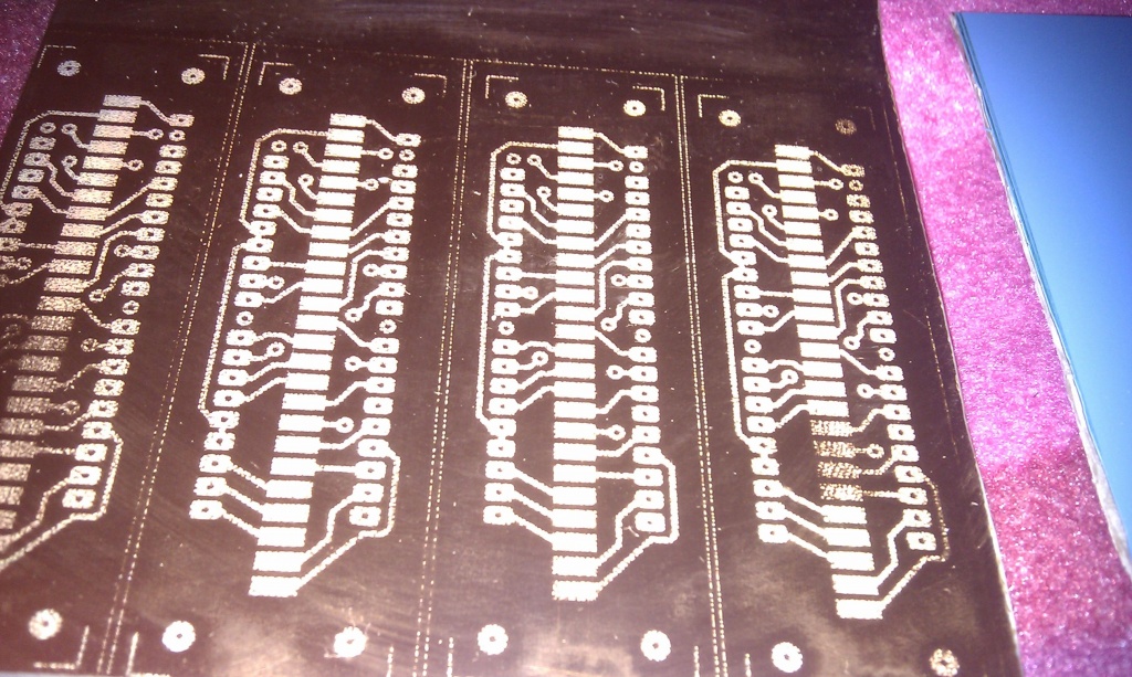

Létezik, hogy a gyári lakkos panel mégsem pozitív, hanem negatív levilágítást kér?
Velem az imént ez történt...
(#) emmzolee válasza gordonfreemN hozzászólására (») Nov 20, 2012 /
Nem hinném.
(#) gordonfreemN válasza emmzolee hozzászólására (») Nov 20, 2012 /
Akkor mindjárt megmutatom
Az első képen ott a fólia amivel készült, a nyákból egy kis maradék db (szivesen elküldöm tesztelésre ) és a nyák, nem martam végig, de gondolom egyértelmű, a lakkozott rész is jól látszik.
Előhívásnál is nagyot néztem, de betudtam tapasztalatlanságomnak.
A hozzászólás módosítva: Nov 20, 2012
(#) eyess válasza gordonfreemN hozzászólására (») Nov 20, 2012 /
Jóval korábbi hozászolásomba írtam én erről , csak akkor úgy vélték sokan , hogy összekevertem a dry fóliával no meg a P20 , vagy a gyári előkészített nyákkal .Pedig bizony van ilyen , és legalább te be bizonyítottad .
Hát ez marhajó!
A boltban nem is szóltak erről? Csináltál egy csomó selejtet.
(#) pici válasza gordonfreemN hozzászólására (») Nov 20, 2012 /
Na ezzel ki lehet próbálni az előónozást
Negatívba elkészült a lakk. Óvatosan vond be ónnal ahol nincs lakk
(mint egy forrasztásgátló megvédi)
Majd ha kész vagy, mosd le a lakkot. És mehet a maratóba.
Ahol van ón, ott nem marja le a rezet

Már bocsi, de ez nem igaz! A hidrogénperoxid sósav megeszi, a nátriumperszulfát megfeketíti, az amóniumperszulfát kénsav az jó, meg van a valami rézizé (olyan mint a vasklorid színben) az sem bántja. De ezek azért nem jellemzően vannak otthon mindenkinek (csak nekem )

Így van. Ez maradék panel volt, a labortápomba a mérőpanelek lettek volna ezek, mert rossz kijelzőket vettem. De sikeresen eltoltam az összes tartalék gyári lakkos panelt.
Mindegy a dry úgyis jobban bejön.
Mi az , hogy rossz kijelzőket vettél?
Egyébként annyit tennék hozzá a mi igaz , vagy nem igaz dologhoz, hogy a réz összetétele keményebb, mint az óné , és megeszi bármilyen marató szer . Akkor nyilván az ónozott nyákot még könnyebben meg fogja enni mint a rezet.

(#) pici válasza gordonfreemN hozzászólására (») Nov 21, 2012 /
A javaslat arra szólt, hogy a levilágított gyári fóliás panelen negatívban van a fólia.
Jó a nyákterv, jó a levilágítás, csak negatívba. Így nem mehet a maratóba.
Vagy lekerül a fólia és új kerül rá, vagy így ahogy van (menthető ónozással)
Szóval nem egy rendszeresítendő eljárás (bár a nyákgyártók így csinálják) hanem egy "elszúrt" panel mentése és közben kisérlet elvégzése, hogy lehet-e és milyen sikerrel negatívan levilágítani és ónozni maratás előtt.
(#) eyess válasza pici hozzászólására (») Nov 21, 2012 /
Ez jó nyaka tekertre sikerült , még én is elvesztettem a fonalat .
GordonfreemN : Ez már szerintem felejtős, mert esztétikailag úgy sem lesz szép nem biztos , hogy meg lehet úgy szépen csinálni , hogy az egyforma , és szép legyen mindegyik.
Egy javaslat , ha van még ezen fajta gyári nyákból , így már tudod , hogy mi a helyzet .Ezek után olyan filmet , maszkot , fóliát csinálj ez esetben negatívat , hogy azt az eredmény kapd amit vársz.
Szerintem ,ha fontos a minőség ezt az utat válaszd.
