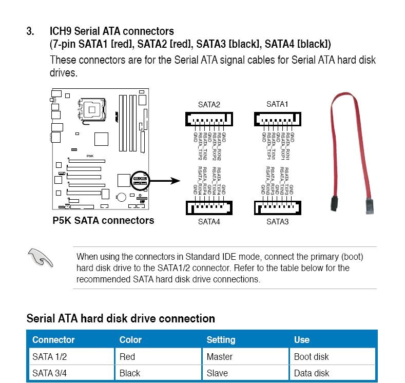

Badarság! A sata-nál nincs olyan, hogy master, vagy slave jumper az eszközökön. Ezt az dönti el, hogy az alaplapra hová dugod. Általában a sata 1-es és 2-es port szokott lenni a master, a sata 3-as és 4-es port pedig a slave. Ráadásul még különböző színű is szokott lenni a csatlakozó és a felirat is mellette szokott lenni. A boot eszközöket pedig minden esetben a master-ra kell kötni. Lásd mellékelt kép.

(#) negeru válasza eSDi hozzászólására (») Nov 22, 2012 /
Akkor én eddig halucináltam, vagy délibábot láttam avagy még mindig látok, hisz itt áll előttem egy 1Terás HDD amin nagyon ott vannak a Jumperek és néznek rám . A satanal is ugyan ugy mükszik hisz még a régi Hdd-nél is van Primary Master, Primary Slave, Secondary Master, Secondary Slave. És ha nem volt a jumper a helyén de te a Winyót odaraktad akkor bizony nem mindig működött a fenevad

(#) belfi2 válasza negeru hozzászólására (») Nov 22, 2012 /
Pedig jól mondják! SATA-ban nincs függőségi viszony.A jumper a meghajtó sebességét hivatott beállítani.
Csak IDE-ben van mester és szolga.
Az eltérő színek is a sebességet jelölik.tehát nincs pereferált meghajtó port.

(#) coyote55 válasza negeru hozzászólására (») Nov 22, 2012 /
SATA esetében a jumperekkel a sebességet lehet beállítani - 1,5 és 3 GB/s a két érték.
Magyarul a SATA2 meghajtó megy SATA1 vezérlővel.
