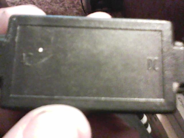

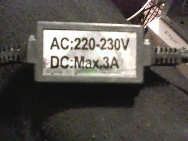

(#) jani1987 hozzászólása Nov 23, 2012 /
Tudjátok mi ez? Van belőle 4 is.
(#) vicsys válasza jani1987 hozzászólására (») Nov 23, 2012 /
Adapter...?
(#) jani1987 válasza vicsys hozzászólására (») Nov 23, 2012 /
Ezt gondoltam, csak a csatlakozó volt az, amit nem tudtam hova tenni. Hogy mihez használták?
(#) pjg válasza jani1987 hozzászólására (») Nov 23, 2012 /
A harmadik képen egy halogénizzó foglalat van. Gondolom 220V/12V adapter.
