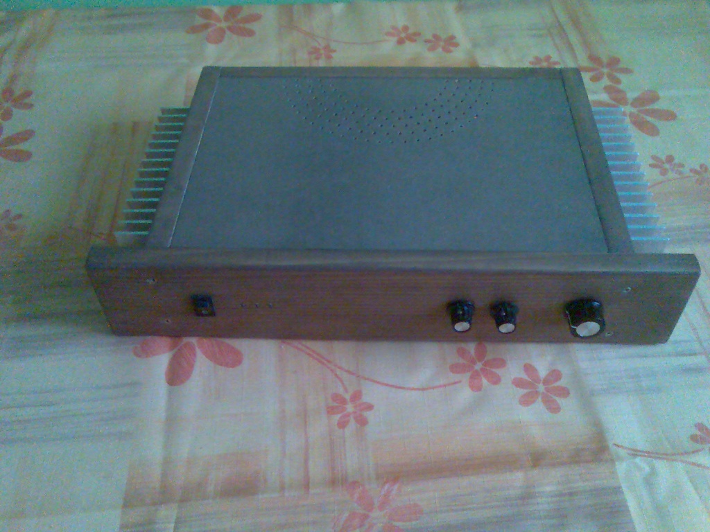

Igen én is gondoltam a toldó tengelyre, de a hangerőszabályzó és a bemenetválasztó helye kötött volt az előlapon. Tesómék így szerették volna látni az elhelyezést, így azt nem tudtam megjátszani. De CHZ mester relés ötlete nagyon tetszik, és be is vált volna. Nem baj majd legközelebb. Köszi az elismerést.

(#) CIROKL válasza Gery78 hozzászólására (») Nov 21, 2012 /
Gratulálok szépen összehoztad , egyetlen egy dolog nem tetszik amit már itt többen is feldobtak az az a sok hosszú vezeték a bemenetválasztóig de ez nem oly vészes dolog csak én , mi nem igy szoktuk megoldani és ez kicsit furcsa .
(#) Schnitt válasza Gery78 hozzászólására (») Nov 21, 2012 /
Nagyon szép!
Egy kérdés, csak érdeklődés szintjén, nem kötözködésként:
Ha a kondenzátoros panelek rendes mart nyákok, akkor a többi miért készült lyukraszteres próbapanelre?
Nekem fura ekkora méretben látni készülékben próbanyákot, azt tipikusan akkor szoktam alkalmazni, ha valamihez nem érdemes vacakolni a panelkészítéssel, de egy egyébként nagyon szép kidolgozású készüléknél biztosan rászántam volna az időt.
(#) Gery78 válasza CIROKL hozzászólására (») Nov 21, 2012 / 1
Szia Laci!
Köszi szépen az elismerő szavaid! Igen most ez így sikerült ilyen hosszú vezetékekkel, igazából a relés megoldás nem jutott eszembe, amit CHZ Mester is javallott, a hosszú tengelyes hátul elhelyezett bemenetválasztó kapcsolót meg nem tudtam kivitelezni, mert középen kellett elhelyeznem a tekerőjét. A következő erősítőmben biztos, hogy fel fogom használni ezt a remek relés ötletet. Megint tanultam valamit, ezért szeretek itt Veletek beszélgetni.
(#) Gery78 válasza Schnitt hozzászólására (») Nov 21, 2012 /
Köszi szépen, örülök, hogy tetszik!
Igazából egyik panel sem maratott, a kondis sem, de olyan egyszerűek voltak ezek a nyákok, hogy nem lett volna érdemes időt fecsérelnem a maratásra, így a kondis panelokat egy kiélezett csavarhúzóval kikapartam. Tudom ez hülyén hangzik, de sokkal hamarabb készen lett a nyák, mintha maratással csináltam volna, és az eredmény a megmaradt nagy felület miatt még jobb is. A próbanyák sem véletlenül van benne. Azért csináltam így mert az így kialakított huzalozás hasonlít legjobban a légszerelési technológiára. Szerény véleményem szerint a légszerelt panelek hangzás szempontjából jobbak, mint a maratott panelek, mert sokkal nagyobb keresztmetszetű vezetéken megy a villany, mint a maratott panelen. Egyszóval ebben az erősítőben mindent bevetettem a hangzás javítása végett. Persze még biztos lehetne mit javítani, ami nem jutott eszembe. (Lásd relés bemenetválasztó, vagy még más jól bevált dolgok amiket még nem ismerek)

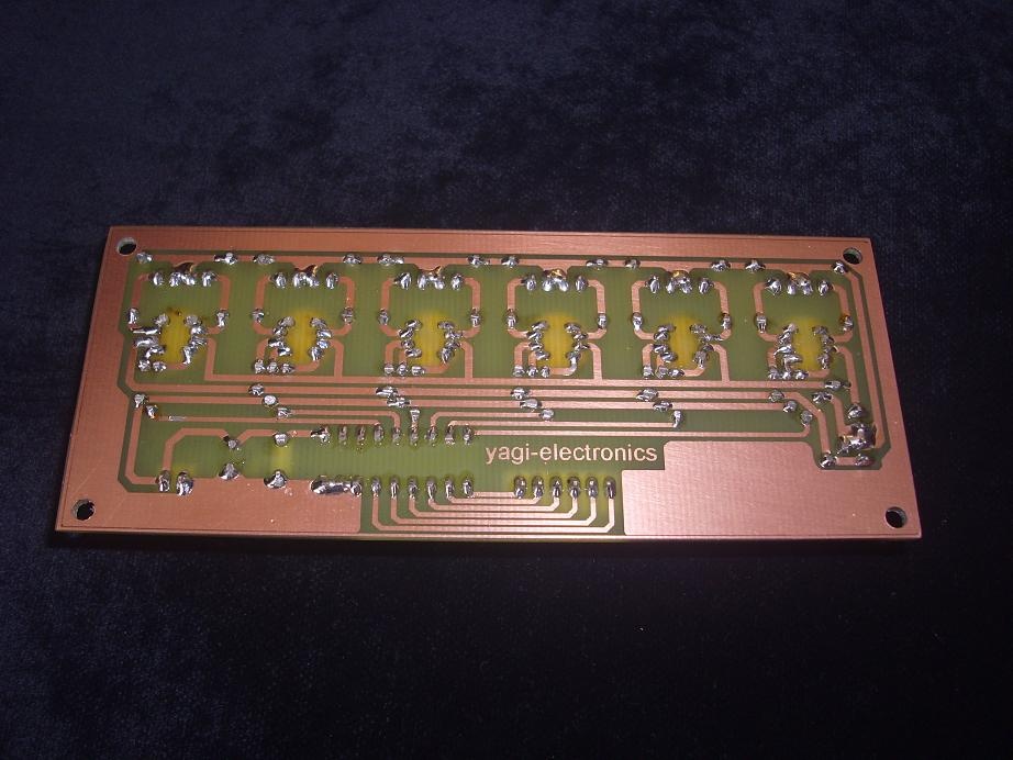

(#) yagi válasza vicsys hozzászólására (») Nov 21, 2012 /
Gratulálok én is!
Idáig nem volt szó smd változatról , ez nekem is tettszik.
Milyen reléket építettél most be? Amelyek spécik.
Szégyen ide, szégyen oda, nem emlékszem rá hogy bemutattam-e itt az én relés paneljeimet. Most megmutatom akkor én is, ha valaki emlékszik rá akkor majd rámszól.
Nálam külön panelen van a bemenetválasztó és a hangerőszabályzó.
Vishay/Dale RN55-ös ellenállásokkal, ezt ajánlom esetleg neked is.
Ja és a relék: Teledyne 712, aranyozott érintkezők, vákuum tokozás, szinte hangtalanok.

(#) dudassandor1 válasza yagi hozzászólására (») Nov 21, 2012 /
Ez is nagyon patent! Bár egy dolog mégis szúrja a szemem: a panel sarkain levő lyukak sorjásak? Bár lehet hogy csak a képen, és azóta javítottad!?
(#) yagi válasza dudassandor1 hozzászólására (») Nov 21, 2012 /
Valóban sorjásak, de az annyi volt hogy mielőtt a csavart beletettem akkor kézzel egy kicsit megpiszkáltam és már itt sem volt, túl nagy jelentősége nincs neki.
Rendben, de azért legyen szép!
(#) vicsys válasza dudassandor1 hozzászólására (») Nov 21, 2012 /
Jogos! Az a sorja igen csak elcsúfítja... Jó lesz nekem is odafigyelnem, ha ilyen sasszeműek a fórumozók!
