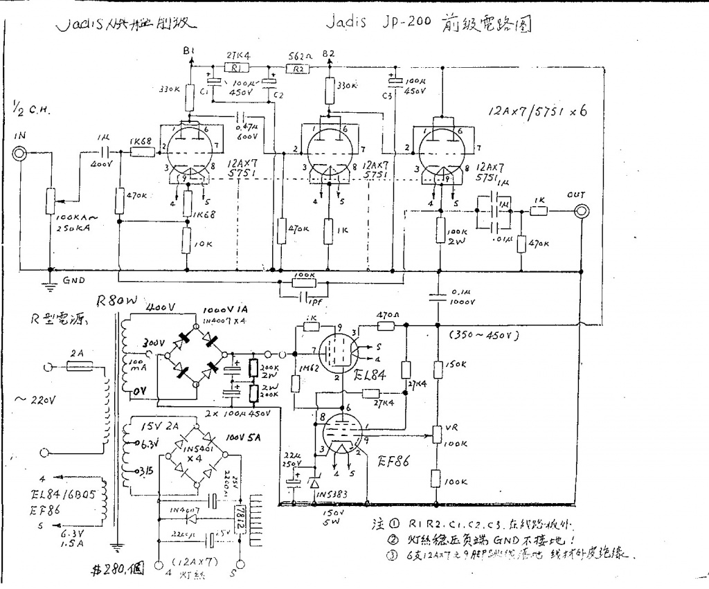

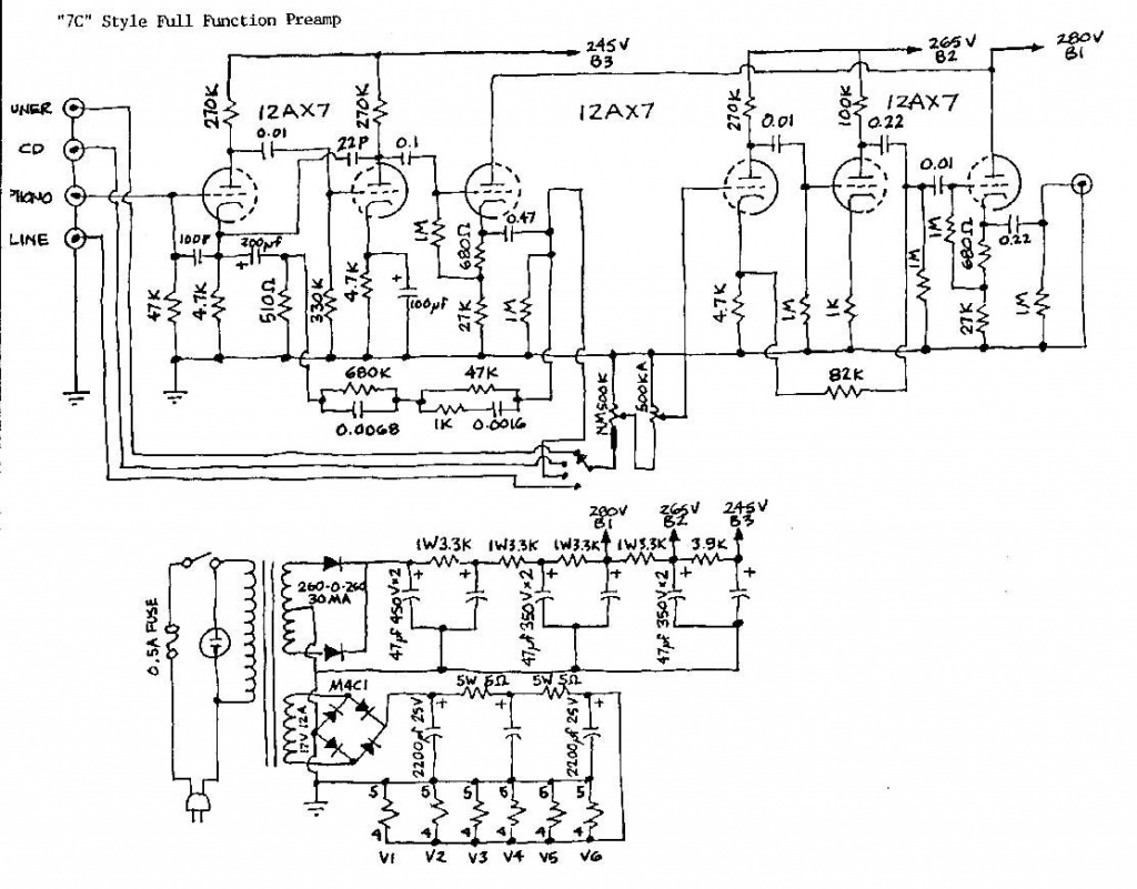

Még nem tettem le a csöves előerősítőről. Ez a két kapcsolás valamelyike lesz valószínű. Nektek mi a véleményetek?

Amennyiben egy igazán jót szeretnél és még a csöves hangzást is tolerálod és ténylegesen egy igazi csöves előfokot szeretnél akkor mutatok egyet , ez nem szentirás de félelmetes hangzással rendelkező kis cucc .Bővebben: Link
Nekem a marantz szimpatikusabb.

Cirok Lacié elég szimpatikusnak és tán egyszerűnek is tűnik. Ha meg ilyen pozitív tapasztalatai vannak, mégér egy próbát mindenképp.
A MArantznak nagy neve van a szakmában (meg ára is). Érdemes az Ebayon megnézni az "utángyártott" verziók kitjeit, vagy akár csak a nyák beszerzésén elgondolkodni. Itt van ez például Ha lejjebb görgetsz látható a full kapcsolás, és még esetleg a panelterv is lekopizható ![]() Volt már áramköröm aminek a "terve" (vagy legalábbis a rajzolat mint segítség) innen való. |
