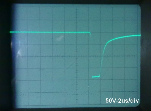

(#) fogó válasza mateatek hozzászólására (») Nov 23, 2012 /
Bocsánat, a tekercsen mértem.
(#) Ge Lee válasza fogó hozzászólására (») Nov 23, 2012 /
Ha ezt a tekercsen mérted (ránézésre igen), akkor valami nem jól van, ott közel 200V-os tüskének kéne lenni. Vagy 10-es osztóval mértél? Egyébként nagyobb érzékenységet lehet belőle kicsikarni ha hagyod egy félhullámot belengeni, tehát kevésbé söntölöd (nagyobb értékű ellenállást) teszel rá. Nekem ugyanezt produkálta bármit csináltam vele, jelezte a talajt is. Szerintem egyébként sem az a műszer amire érdemes az embernek az idejét pazarolni.
(#) mateatek válasza Ge Lee hozzászólására (») Nov 23, 2012 /
Azt a tüskét szerintem csak űberkomoly szkópok tudják rendesen megmutatni.
De egyszerűen is lehet mérni azt a feszültséget. Egy gyors diódával egyenirányítva és egy fóliakondit föltöltve egyszerűen mérhető. Csak vigyázni kell vele, mert nagyon komoly feszültségekre is föltöltheti a kondit. Nyugodtan megy 600 volt fölé.
(#) fogó válasza Ge Lee hozzászólására (») Nov 23, 2012 /
Igen, 10-es osztóval mértem. A PI rendszerű gépeknek elvileg nem szabadna jeleznie a talajt, ha jól tudom. Árnyékolni kéne a tekercset?
(#) Ge Lee válasza mateatek hozzászólására (») Nov 24, 2012 /
Annyira nem gyors az a tüske, a 20 és a 40MHz-es szkópomon is ugyanakkorának láttam, még nyújtásban is. Ha ott 600V lenne, akkor már régen átütött volna a FET.

Szép is lenne ha a puffer kisülne a tekercsen... A tekercsre rákapcsol a FET 12V-ot, majd lekapcsolódik róla, vagyis a tekercs üresen marad, csak a sönt és az utána következő járulékos elemek lesznek rajta. Amíg a tekercsen a 12V rajta van, felépül a mágneses mező. Amikor ez a kör megszakad (lásd gépjármű gyújtótrafó), akkor a leépülő mágneses energia generálni fog egy jó nagy feszültségimpulzust (ettől van szikra a gyújtógyertyán). Itt tulajdonképpen ugyanaz történik mint a kocsi gyújtásánál, csak kicsiben.
Nálam pontosan maga az impulzus látszik. Azért nem tüske, mert direkt kinyújtottam, hogy lásd hogy a tüske milyen széles. Tehát ez maga a tüske, így néz ki ha nagyobb felbontásban, vagyis rövidebb időalappal nézed. De ha gondolod és nem leszek nagyon lusta, akkor csinálok majd a tüskéről egy videót, ahogy kinyújtom.

(#) Ge Lee válasza Ge Lee hozzászólására (») Nov 24, 2012 /
De, mégis. Tessék kinyújtottam neked még jobban. Csak azt ne mondd hogy a gyenge szkópom miatt nem látszik ott a tüske, mert akkor tényleg fejjel megyek a falnak.
Részemről most már tényleg befejeztem.

(#) Ge Lee válasza Yowie hozzászólására (») Nov 24, 2012 /
A csúcsfeszültség értéke független attól hogy a gép jó vagy nem jó, csak az érzékenység függ tőle. Mivel ugye minél nagyobb lesz az indukált feszültség, annál hosszab idejű lecsengése lesz (lásd a szkópábra jobb oldala), ezáltal több információt fog hordozni az azt feldolgozó fokozat számára. Azzal viszont nem volt baj, mert a nagyobb érméket 33-35cm-ről is hozta.
Mielőtt tovább lovagolnánk a gyújtáson. Itt is ugyanúgy a 12V-ra kapcsolt tekercs mágneses tere omlik össze. De mivel ez egy csupasz tekercs és nem trafó, így nincs nekijje szekundere, ami feltranszformálná azt a párszáz voltot néhányszor 10kV-á. Aztán meg vasmagja sincs neki, ezért jó kicsi az induktivitása is. Ha lenne, akkor nem 190V-ot mérnék ott, hanem több ezret. Kapcsolgass egy 6V-os relét egy laposelemmel de úgy, hogy közben fogod az elem kapcsait, és akkor majd rájössz hogy miről beszélek.
Jó hogy ezt belinkelted, mert pontosan ugyanezt mondtam, és ugyanez is történik. A surf esetében a megszakító a FET. Ha megnézed a szkópábrát amit csatoltam, azon szépen látszik is ahogy a 12V megszűnése (vagyis a FET kikapcsolása) után a tekercsben tárolt mágneses energia milyen gyorsan alakul feszültséggé. Viszont elég szomorú vagyok az miatt hogy ezt egy ilyen fórumon bizonygatni kell, bíztam benne hogy egy tekercs működése mindenki számára alapvető. Ezek szerint nem.
