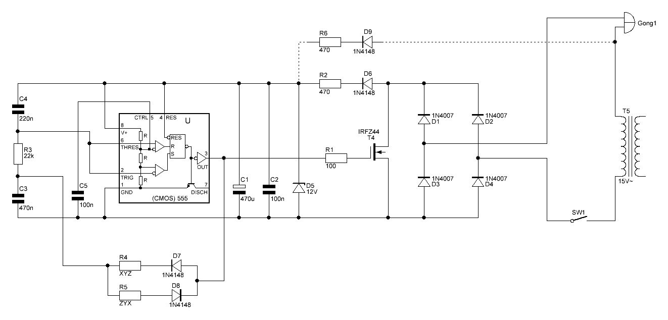

(#) pimi9 válasza Fenyő hozzászólására (») Nov 17, 2012 /
CMOS vagy sima 555-t használsz?
Azt hogy a relé nem megy az 555-el biztos hogy nem a dióda hiánya okozza.
Szerintem csak egy dióda kell, a relével párhuzamosan, úgy hogy az 555 kimenete záróirányban feszítse elő.
(Ugye a relé tekercsének induktivitása energiát tárol amikor be van kapcsolva a relé, ha te kikapcsolod akkor az energia nem fog hipp-hopp eltűnni, ezért a tekercsen egy olyan feszültség jelenik meg, hogy a tekercs árama valamerre tovább tudjon folyni akár egy-két tranzisztort átütve is.)
ui: Nem, a csengőn továbbra is váltóáram fog folyni, ez elektronika fog csak menni az egyenírányítóról, mindjárt rajzolok...
Így gondoltam, remélem minden világos. R6 D9 szerintem nem kell ha CMOS 555-t használsz, de azért odarajzoltam. R4 R5 aránya határozza meg a kitöltést, eredőjük meg a frekvenciát. CMOS 555-nél az 5-ös lábat mindenképp hidegísd le.
Sima 555-el C3 C4 értékét meg kell növelni, R4 R5 értékét csökkenteni kell, hogy ne legyen probléma a belső komparátorok szivárgó áramából...
(#) Fenyő hozzászólása Nov 17, 2012 /
Hopp, megvan!
Az OUT és a VDD közé rakva a relét működik!!
Úgy látszik itt nem tud induktívan visszarúgni.
Akkor nem is kell semmi dióda meg semmi, csak az OUT és a VDD közé kell kötnöm.
(#) Fenyő válasza pimi9 hozzászólására (») Nov 17, 2012 /
Hűű. Szép kis kapcsolás.
Bárcsak érteném is.
Pld a szaggatott vonal miért szaggatott?
Meg hogy szaggatja ez meg a Gong-ra jutó feszültséget, mikor fixen a tápra van kötve a Gong?
Most először asszem akkor összerakom relével a cuccost, aztán majd amikor már tudok hozzá alkatrészt szerezni, akkor majd megcsinálom ezt a verziót. (ha előbb szimulátorban sikerül működésre bírni)
EDIT: Ja h.lyevagyok, nincs is fixen a tápon, sorba van kötve az egésszel.
Az 555-ös Discharge lába miért nincs sehová se kötve? (így még szimulálni se engedi)
Meg a D5 az konkrétan milyen dióda?
Ltspiceban gond nélkül megy. (Mindjárt rájövök miért nem tudok printscreenelni és akkor felrakom)
D5 az egy 12V-os zéner.
A 7-es láb azért nincs használva mert az időzítő kondi töltése/kisütése is a 3-as lábról történik (a 7-es és a 3-as láb ugyanaz, a hetes csak elnyelni tud)
Ha nemengedi így, akkor valami gond van a szimulátorral, szép lenne ha a valóságban sem működne ha nem kötöm be a 7-es lábat
ui: Igen, sorban van, a szaggatott vonal meg azért szagattott mert vagy kell vagy nem.
TLC555 OUT-GND között csak 10mA-t tud, OUT-VCC között bír 100mA-t is, ezért nemhúz meg a reléd. (Adatlap eleje)
