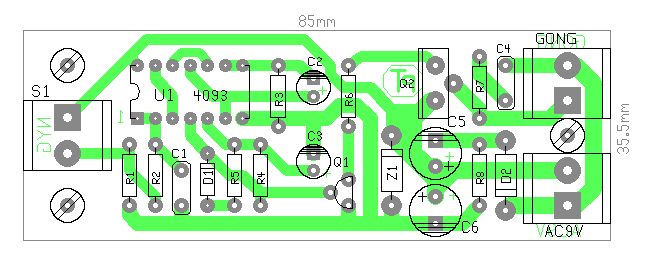

(#) _JANI_ válasza proli007 hozzászólására (») Nov 26, 2012 /
Igen a 4093-as az 555-ös alternatívája. Igaz nem precíziós időzítők készíthetők vele. De egyszerű időzítési feladatokra jól megoldható...

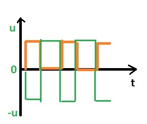

(#) luluzulu hozzászólása Nov 26, 2012 /
Ez a kapcsolás ha jól gondolom a trafó után már pozitív és negatív félperiódus jön létre... Jól gondolom?
Egy CCFL inventert szeretnék ez alapján készíteni... bc337- bc327 tranzisztor párral + gyár inventer trafója...
A hozzászólás módosítva: Nov 26, 2012

(#) luluzulu válasza proli007 hozzászólására (») Nov 26, 2012 /
Ki maradt...
Azt tudom hogy csak váltóáram transzformál a trafó... De ugye lehet csak fél periódussal is trafót működtetni...(sárgával vázolva)
De nekem a zölden vázolt kellene, ha jól gondolom ez a kapcsolás tudja ezt

(#) proli007 válasza luluzulu hozzászólására (») Nov 26, 2012 /

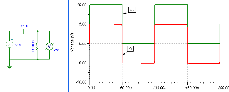

Trafónál ilyen nincs hogy félperiódus. Ha bekapcsolod az áramot, felmágnesezed egy irányban, akkor benne tárolódik az energia. Ha kikapcsolod az áramot, Lenz törvénye értelmében ellenindukált feszültség keletkezik.
Ráadásul itt a kondi után, már váltakozó feszültség van. Mert a kondi a jel átlagértékére töltődik, és az mintegy levonódik a Kimenti jelből. Ha mondjuk a tranyók kimenti feszültsége 0/10V, akkor a kondi után már +-5V mérhető. (Feltéve, hogy a négyszögjel kitöltési tényezője 50%, vagy is szimmetrikus jelről van szó.
üdv! proli007
Nem akarok kétszeres feszültséget, a rajz rossz most látom, de a lényeg nekem hogy csak legyen meg a secunderen a kimenet mind az én rajzomon a zöld a te rajzodon a piros jel alak a feszültség menyen -5v-töl +5v-ig.
Hogy a fénycsövem anódjai egyformán terhelődjenek...

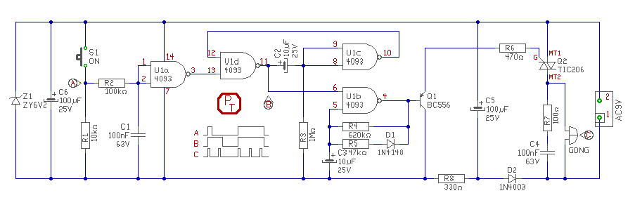

(#) Lestate hozzászólása Dec 7, 2012 /
Üdv. Mindenkinek!
Segítségeteket szeretném kérni!
Kollégám felkeresett egy olyan kéréssel, hogy az autójába szükség lenne egy időzítőre. A lényeg az, hogy 12V-ról működjön és kb. 15 mp után húzzon meg egy 12V-os relét, amit meg is kell tartson. Annyit tett még hozzá, hogy riasztóhoz kell (talán így közelebbi valakinek a kérdés válasza). Ha van itt a Hobbielektronikán ilyen kapcsolás, akkor elnézéseteket kérem, de nem találtam.
Köszönöm szépen a segítségeteket!
(#) proli007 válasza Lestate hozzászólására (») Dec 7, 2012 / 1
Hello! Igen pld. itt van. üdv! proli007

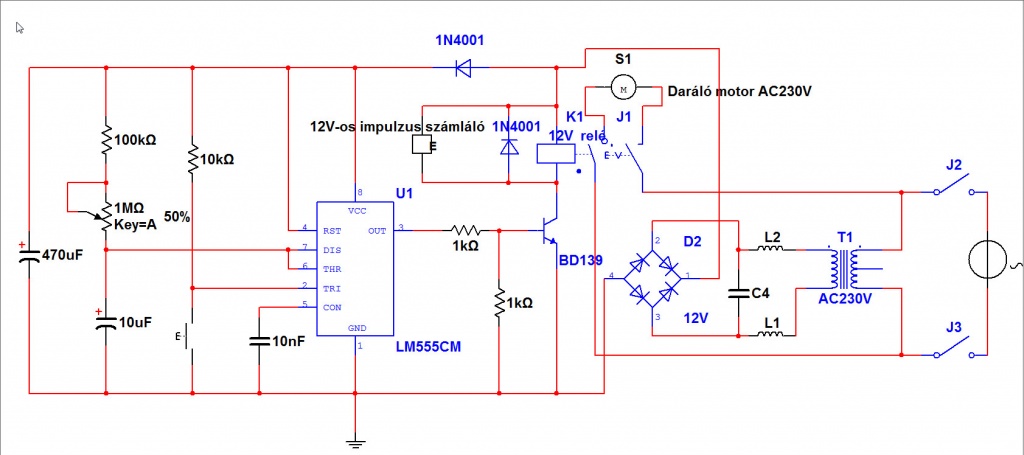

(#) halasizs hozzászólása Dec 19, 2012 /
Segítséget szeretnék kérni!
Munka helyre csináltam egy daráló időzítő áramkört impulzus számlálóval.
Az eredeti gyári panelja bizonytalanul működik ezért én 555 IC -t használtam monostabil üzemmódban. A táp rész az gyári (relé, egyenirányító, trafó, puffer kondi, stb.)
Nyomok egy gombot, indul a darálás (ugrik egy felet a számláló). A darálás idejét 1s-10s-ig lehet be állítani potival. Ha letelt az idő megáll(ugrik egy másik felet a számláló) és vár, hogy nyomjam meg a gombot ismét , hogy ismét daráljon.
Ha a relére nem kötöm be a motort (a számláló bekötve) szépen működik, számol rendesen.
Mihelyt rádugom a daráló motorra és indítom nem áll le a darálás és a számláló is folyamatosan számol . Olyan mintha a tranzisztor nem zárna le folyamatosan szivárogna.
Mi lehet a probléma ? Hol rontottam el?
Köszönöm előre is a segítséget.
(#) proli007 válasza halasizs hozzászólására (») Dec 19, 2012 /
Érdekes amit írsz.. "ugrik egy felet a számláló", "számláló is folyamatosan számol". Miféle számláló? a Relé egy számláló? De mindegy. A hálózat, és a terhelés kapcsolása zavarhatja az időzítőt.
- Próbáld meg a trigger bemenet szűrni egy kondival (Tápfesz bekapcsolásakor elindulhat a darálás.)
- Válaszd le az IC tápját egy diódával a reléről. (A relé így nem fog több villanyt kapni mint 12V. A dióda jobb ha 1N400x típusú.) Tegyél kondit a trafó és a GND közé is. Ha már a trafóra tettél..
- Tegyél zavarszűrő tagot a motorra. 100nF/100ohm, de valami X2 kondi legyen.
- Földeld a GND-t ha mód van rá.
üdv! proli007

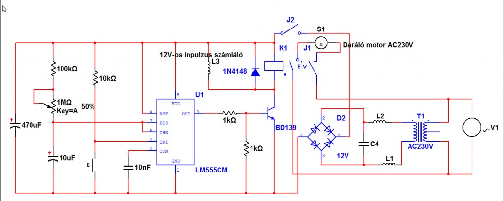

(#) halasizs válasza proli007 hozzászólására (») Dec 20, 2012 /
Módosítottam a rajzot. A diódát jó helyre raktam?
"- Próbáld meg a trigger bemenet szűrni egy kondival " Az nem jó ha bekapcsoláskor elindul a darálás.
"- Földeld a GND-t ha mód van rá." holnap kipróbálom. Nem lesz probléma mert az egész váz teljesen fém.
Az impulzus számláló ilyen van benne. Ha feszt kap akkor a relé behúz benne, ugrik egy felet majd a fesz megszűnésekor elenged megint egy felet ugrik. Összességében ez 1 számolásnak felel meg.
Köszönöm a segítséget, nem adom fel mert külön megy az áramkör csak motorral rosszalkodik. Majd beszámolok, hogy sikerült.

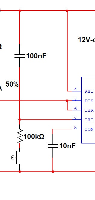

Rendben , az ellenállással párhuzamosan? 10nF vagy 100nF elég lesz?
(#) proli007 válasza halasizs hozzászólására (») Dec 20, 2012 /
Mivel a 10kohm-ot mindenképpen érdemes megtartani a nyomógomb miatt, lehet célszerűbb lenne a nyomógomb és a 2-es láb közé egy 100kohm-ot tenni, és úgy a 100nF-ot a 2-es és a táp közé. Ekkor 10ms szűrése lesz a trigger lábnak.
üdv! proli007
Módosítottam a rajzot. Így jó lesz?
Hello! Majdnem, a nyomógombról a tápra még vissza kell tenni a 10kohm-ot. üdv! proli007
