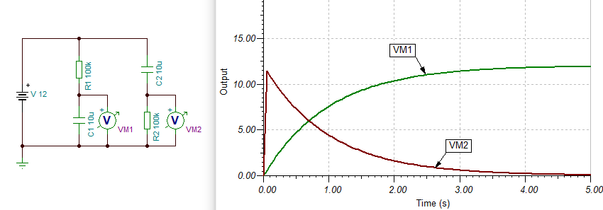

(#) proli007 válasza diginewl hozzászólására (») 15:32 / 2
Egy kondiban mikor nincs töltés, bekapcsoláskor rövidzárnak tekinthető. Majd el kezdi tölteni az ellenállás, így a feszültsége növekedik. Lehet az zavar meg, hogy töltődésről beszélünk, miközben a feszültség csökkenőben van. Ha mikor a kondi a GND-n van azt érted, akkor ugyan az történik, csak a kondi feszültsége így levonódik a tápból.
(#) diginewl válasza proli007 hozzászólására (») 15:52 /
Igen! Köszönöm! Erre gondoltam én is, hogy így működhet, ha "fenn" van a kondi, a VM2-es görbe szerint változik a feszültség.
Nah, köszönöm!!!!! Jól sejtettem, csak nem jól magyaráztam.
(#) Inhouse válasza diginewl hozzászólására (») 18:59 /
Fogj egy 1000µF-os elektrolit kondenzátort és zárd össze a lábait, majd szakadásvizsgáló állásban rakd rá a multimétered...egy rövid időre sípolni fog. Vedd le, fordítsd meg a mérőzsinórokat...
