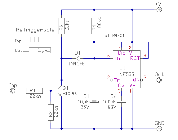

Hello! Újraindítható monostabil, felfutó vezérlő éllel. üdv! proli007
Forgó: "Szeretném valahogy az áramforrásom állapotát a legegyszerűbben kijelezni, például ha 11V-ra esik le a feszültség használat közben, gyulladjon ki egy piros led. " - A kapcsolás, ha az akkumulátor feszültsége 11V alá esik jelez. - Ez után a jelzés tárolódik, hiába emelkedik újra fel a feszültség. Törölni a jelzést, újra tápfesz alá helyezéssel lehet. (VAgy a C2 kondi rövidre zárásával.) - CMOS 555 használata esetén, a nyugalmi áramfelvétel kb. 150uA - A jelzés küszöbfeszültségét, a P1 trimmerrel lehet beállítani. (Csak kisteljesítményű zéner alkalmas hozzá, mert a "nagyáramúak" törésponti feszültsége ezen áramértéken nemmegfelelő.) üdv! proli07 A hozzászólás módosítva: Dec 28, 2012

Az nem okoz gondot, hogy a 7 es láb közvetlenül a tápra van kötve?
Helytálló a kérdés, köszönet érte! Kijavítom, és egyben kérem a Modikat, cseréljék le a rajzot, ezt meg töröljék! Köszi! proli007 A hozzászólás módosítva: Dec 28, 2012
Már kértem itt egy kis segítséget pár sorral fentebb! Kaptam is választ bár nem azt amit én szerettem volna! Igaz részben az én hibám pontatlanul tettem fel a kérésem! Köszönöm proli007 az eddigi segítségét és az alábbi leírtak alapján szeretnék egy kapcsolást. Csatolok egy képet és egy befejezést szeretnék kérni valakitől egy rajz formájában. A lényeg hogy az időzítés rögtön táp ráadásakor induljon majd a beállított idő elteltével kapcsoljon le és ne induljon újra csak ha a táp megszűnik majd újra rákapcsoljuk. Előre is köszönök mindent!
Nem értem. Küldtem neked linket, hogyan kell megoldani. De ha az nem érthető, akkor remélem ez, az.. üdv! proli007 A hozzászólás módosítva: Dec 29, 2012
Szia! Ismét köszönöm! Talán ha nehezen is de felfogtam! Amit küldtél megépítettem de nem tudtam állítani az időt! Valami miatt nem úgy működött!
Megépítem ezt is talán ez menni fog! Köszönöm és bocsi hogy értetlenkedek és ismét munkára fogtalak! ígérem ha ez sem megy se írok több kérést. Még egyszer köszönöm!
Nyugodtan írjál. De ha "nem megy" (ami számomra nem információ), akkor valami hibát követsz el. A 100sec egyébként már "nem áll jól" az analóg időzítőknek, a kondi szivárgási árama miatt. Az időt az RC tag határozza meg, ami itt az R1-C1-P2 személyesít meg. üdv! proli007 A hozzászólás módosítva: Dec 29, 2012
R-C tag tudom hogy az befolyásolja! Akárhogy módosítom nekem kb 1 másodpercre húz meg és nekem kb 5-120 másodperc kellene! A relét elbírná a 3 láb kimenet vagy jobb lenne egy tranyó bele?
- Általában 100mA-es reléig nincs gond. - Meg lehet mérni a kondin emelkedő feszültséget. Annak a T=R*C függvénynek meg kell felelni. (Ami alatt a kondi 0-ról eléri a tápfesz 63%-át) - Nem lehet, hogy valami szűretlen tápfeszültségről működteted az IC-t és ezért nem működik? üdv! proli007

Ez jó így. De a valóságban tegyél a tápra is szűrőkondit és a 7-es lábat nem kell a GND-re kötni, lóghat a levegőben is. Én csak a szimulátor miatt tettem oda, ne sérelmeze, hogy nincs bekötve. üdv! proli007

Hello! Jó ez, de nem tettél a tápra szűrőkondit ahogy javasoltam.. Relé belemegy? üdv! proli007
Szia! Köszi! A relé bele igen! Lomex-től vettem annó vagy 40 db most ilyen mag hasonlókhoz használom el.
Kondit azért nem tettem bele mert elvileg egy kapcsolóüzemű dugós táp lesz benne annak a 230-as részét fogja egy kültéri mozgásérzékelős lámpa kapcsolni így a táp elvileg szűrt! Egy megoldás esetleg érdekelne hogy hogy lehetne 230 ból közvetlen ezt a kis időzítőt meghajtani trafó nélkül! Van ötlet?
Meg lehet oldani, csak értelme se sok van. Legfeljebb, ha a jelzés is közvetlen 230V-ról megy. Pld. mint itt. Csak még egy tranyó kell, mert ez fordítva megy. Ha 230V, akkor 24V-os relé, TLC555 kellene, hogy csökkenjen a fogyasztás. Plusz egy tranyó, meg X2-es kondi a tápnak ami manapság sorba tönkremegy. (Lásd gázkazános topik.) Kondi a tápra nem a szűrés miatt, hanem azért, hogy a relé rángatása és a TotemPole kimenet ne hasson vissza a tápfeszen keresztül az IC működésére. üdv! proli007

Szia Proli007! Nos ahogy ígértem beszámolok a kész kapcsolással! Egy része működik a másik nem! Táp ráadásakor behúz a relé de sajna még a 10 perc elteltével is bent marad nem kapcsol le! r-c tag ahogy írtad 220uf és 47k 100k potival a reléhez tettem egy ledet hogy lássam a működést! Mi lehet a baj? Csatolom a tervet. Kérlek adj valami ötletet! A 7-es lábat kikötöttem belőle.
proli007 hiányában csak annyit: az időzíző (220uF) szivárgási árama valószínűleg nagyobb, mint a töltőáram, ezért nem tud feltöltődni a kikapcsolási szintre, ami a tápfeszültség kétharmada lenne. Először próbáld az időzítést kisebb időtartamra állítani, vagyis az 500k ohm értékű potmétert rövidzárba kell fordítani. Ha így működik, akkor a kapcsolással nincs gond, csak az elkót kell kicserélni valami alacsonyabb szivárgási áramú típusra. Jó lehet egy tantálkondi helyette.
