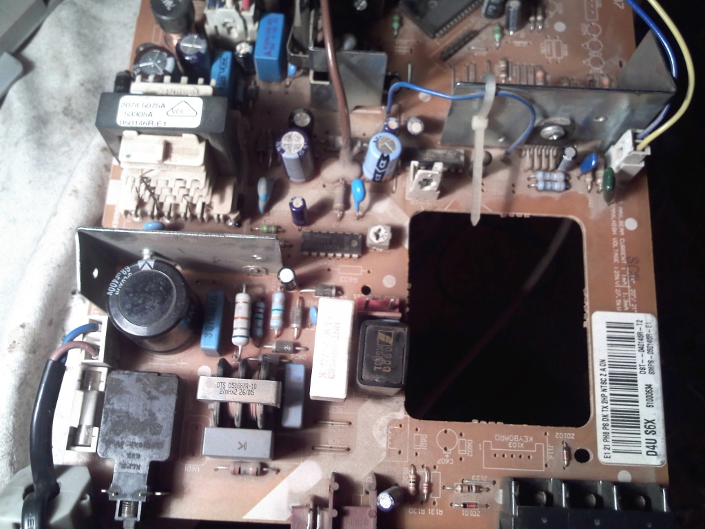

Nem kapcsol be a Daewoo DMQ-2158TXT TV Kondik jó állapotban. Táp hiba lehet? Hallatszik hogy bekapcsol de fényt nem látok és hangot sem. Program váltó gombra és távkapcsolóra is bekapocsol, csak épp nem csinál semmit. Amikor áramtalanítom az üvegen vévgihúzva a kezem kisül, tehát feltölt, de semmi fénye nincs...
(#) robgo hozzászólása Nov 27, 2012 /
Nem kapcsol be a Daewoo DMQ-2158TXT TV Kondik jó állapotban. Táp hiba lehet? Hallatszik hogy bekapcsol de fényt nem látok és hangot sem. Program váltó gombra és távkapcsolóra is bekapocsol, csak épp nem csinál semmit. Amikor áramtalanítom az üvegen vévgihúzva a kezem kisül, tehát feltölt, de semmi fénye nincs... ELőzőleg véletlen 2x hoztam létre erre a hibára fórumot, mert elfelejtettem bekapcsolni az értesítés funkciót. Kérlek segítsetek nagyon fontos lenne. Szeretném megjavítani.

(#) kadarist válasza robgo hozzászólására (») Nov 27, 2012 /
Nem neked válaszoltam. Na most bekapcsolódik és csak fény nincs, vagy visszaáll készenlétibe a bekapcsolási kísérlet után? Vedd le a hátulját, nézzél bele, barátkozzál a belsejável, porold ki.
A led alapján mintha visszaállna standby üzemmódba. Hallom, ahogy bekapcsol.. de semmi fényt nem ad.. A led folyamatosan pirosan világít.. Hátulját levettem, kiporolva, már barátokozom vele pár órája
A nyáklap forrasztásain nem látsz elváltozást? Apró kirepedt forraszokat keress az alkatrészlábak körül. Van valamilyen mérőműszered?

Feltöltöttem ide a szervizleírást. A dokumentum 118-ik oldalán látható a tápegység rajza, amin szerepelnek a tápegység kimenőfeszültségeinek az értékei (103V, 9V). Ezek meglétét kellene ellenőrizni. A leírásban vannak hibafelderítési diagramok is, ezeket is érdemes megnézni. De mindenek előtt szerezz be egy normális multimétert. A feszültségeket a tunerdoboz fémházához képest kell mérni.

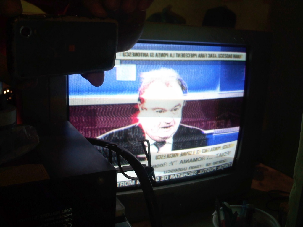

Sziasztok, tegnap kaptam egy BEKO 21T44TXS típusú tv-t, működik minden, és van kép is, csak a kép nem tokéletes, ugyan is még a képbe be húz ilyen furcsa piros csíkokat. ár át néztem mindegyik kondenzátort úgy az alimentálásban, mint a magas feszültségű trafó korul. Már nem tudom hogy mit csináljak vele, mert mindent át néztem, annyi észrevételem van hogy amikor a TDA 16846 IC-é melletti trimert feljebb tekerem, akkor az egész kép ki fehéredik valamiért. Nem lehet hogy ez az IC-é a hibás?. Ha valaki találkozott már ilyen problémával, azt kérem hogy segítsen.
(#) BarnaPili válasza soos csaba hozzászólására (») Nov 27, 2012 /
Ha megemeled az segédrács feszültséget,akkor mi történik? Screen poti a sorkimenőn...
