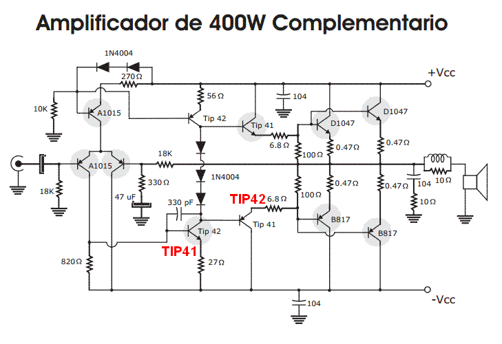

Szia! ez egy kipróbált kapcsolás,én meg építettem,és semmi baj vele.

(#) reloop válasza Beringer 600 hozzászólására (») Nov 25, 2012 /
A rajzon van egy kis baki, a TIP41/42-nél. A beültetés az rendben. A 2x200-asnál.
A hozzászólás módosítva: Nov 25, 2012
(#) Beringer 600 válasza reloop hozzászólására (») Nov 25, 2012 /
Örömmel venném ha meg osztanád,mert én nem találtam benne hibát,de tudod sokat adok a véleményedre.
Csatolom az észrevételem.
Na ez nekem fura,mert én úgy építettem meg ezt az erősítőt,ahogy a rajzon van,és semmi baja sincs.
A PNP rajzjel mellé NPN tranzisztor típus van írva! A kettő közül csak az egyiket lehetséges betartani. A rajzjel az jó.
Igen,az egyik TIP41-esnek,és a TIP42-esnek a rajzjele rosszul van fel festve.Ne haragudj meg,de olyan a szemed,mint a sasé.

(#) reloop válasza 13_Balu50 hozzászólására (») Nov 25, 2012 /
Szia! Ő a delikvens. T1 és T2 bázisellenállása egyaránt alacsony értékű: 3,3k! Az alkatrész szórás nem okoz végzetes kimeneti DC hibát.
