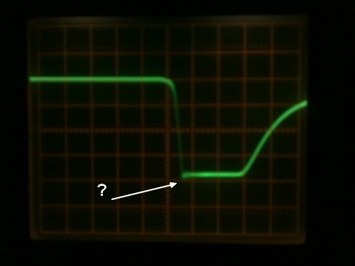

A gyorsdiódás-konditöltős-multis megoldással is annyit mérek (illetve egészen pontosan 198V-ot), nem a szkópommal van baj.
De ha már itt tartunk, házi feladat: miért lesz ott az a plató, és nem nő tovább a feszültség 190V-nál? Segítség: semmilyen alkatrészt nem tettem pluszban bele, illetve nem vettem belőle ki, egy az egyben az eredeti.
A plató azért van, mert ott határolja a jelet az erősítő. Levágja. De előtte még a diódák is kikozmetikázzák, mert egy műveleti erősítő nem szereti a 190 voltot a bemenetén.

Nem. Az erősítő bemenetén van ugyan 2db ellenpárhuzamos dióda, de azok ugye 0,6V-nál limitálnak, vagyis nem engednek ennél magasabb feszültséget a műveleti erősítő bemenetére.
Tehát elkezd növekedni a feszültség. Hogy ez milyen gyorsan növekszik az függ a tekercstől, függ attól hogy a FET milyen gyorsan kapcsolt ki, illetve kis mértékben függ a kábel kapacitásától és induktivitásától is. Esetemben 250ns alatt lesz kb. 200V, tehát a sebessége (dV/dt) 800V/us. Ez azért nem tud tovább nőni, mert a FET-ben ott van a belső dióda (body dióda), ami kinyit és rövidrezárja a tápon keresztül a tekercset. De ugye a dióda nem tud kinyitni azonnal mert ehhez kell némi idő, addig pedig tud emelkedni a feszültség. Amikor viszont kinyitott, akkor már rajta keresztül fog folyni a tekercs árama egészen addig amíg nullára nem csökken, azaz hővé nem alakul. Ha a tiédben ott nem 190V-os tüske van hanem nagyobb, az részint annak is köszönhető, hogy az általad használt FET-nek lassabb a belső diódája (később éled fel), ezáltal a feszültség tovább tud emelkedni. A katalógusokban egyébként általában a FET diódájának adatai is megtalálhatók (sebessége, kapacitása,stb.).
Először is nem írtad oda, hogy hol mérted ezt a jelet. Ahogy nézem, ez olyan, mintha az erősítő kimenetén lenne. A bemenetére jutó jelet a diódák határolják a védelem miatt, de a platót maga a műveleti erősítő csinálja, mert a nagy erősítés miatt egyszerűen kiül.
Persze hogy nem írtam oda mert: erről beszélünk már fél napja, a kép neve tüske, valamint a kérdésből egyértelműen következik hogy az ott 190V, ami nem akar tovább nőni, ugye a kérdés is erre vonatkozott.
Máskor légy szíves írjad oda a képhez, hogy hol vetted föl. Ezt a képet simán benéztem, hogy az erősítő kimenetéről való. Nem tudtam, hogy a tegnapi kép ismétlése.

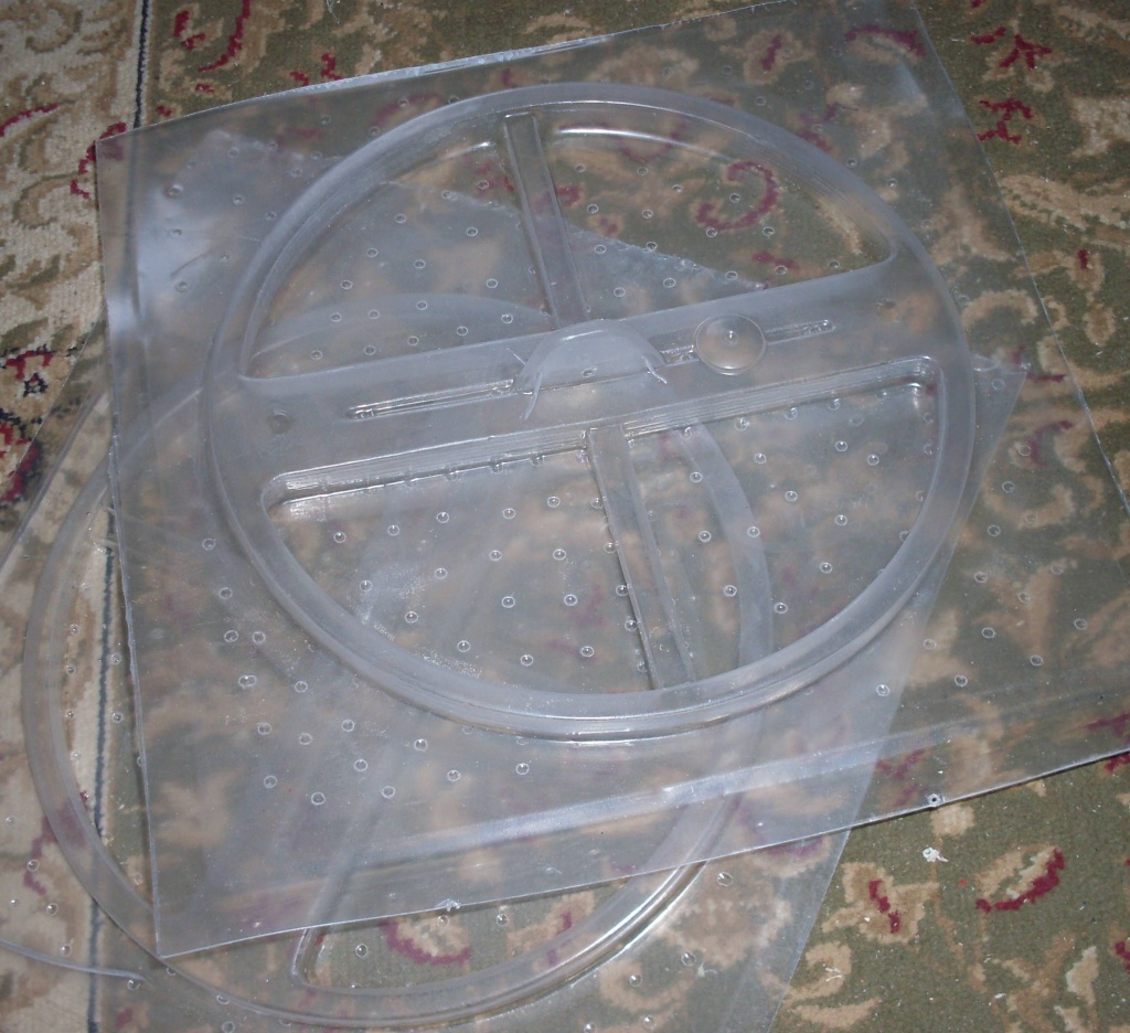

Még nem gondolkoztam ilyen fejen, illetve tekercseken. Keveset olvastam róluk. De kíváncsi lennék, hogy 5 kiló réz, és 10 kiló műgyanta alatt megúsznám-e az első, működő példányt.
Ezt Te állítottad elő? Hogy kell ilyet csinálni?
Igen, én csináltam őket. Semmi más nem kell hozzá, mint direkt erre a célra való műanyag lemez, vákuum, vákuumozó géppel, és mestersablon. Mikor már az első néhány selejtet megcsináltam, utána már egyszerűen és jól ment.
