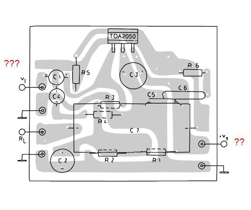

Már csak egy egyszeres tápos kapcsolási rajz, és nyák, amire szükségem lenne TDA2050-hez. Mert amit eddig találtam az mind szimmetrikus tápos volt.
(#) vicsys válasza nasgoon hozzászólására (») Nov 30, 2012 /
Pedig benne van az adatlapjában.
(#) nasgoon válasza vicsys hozzászólására (») Nov 30, 2012 /
Azt láttam, csak nem igazodok el rajta...
(#) vicsys válasza nasgoon hozzászólására (») Nov 30, 2012 / 1
Mivel jól láthatóak a fólia vonalak, könnyen lekövethetőek. A Vi gondolom az (input) bemenet. A Vs, pedig a tápfesz.

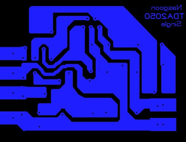

Megalkottam....
Kérdés: elég a gyári alkatrész mennyiség? Mert több helyen látok benne diódát a kapcsolásban.
