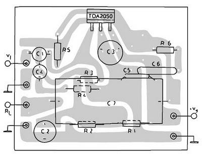

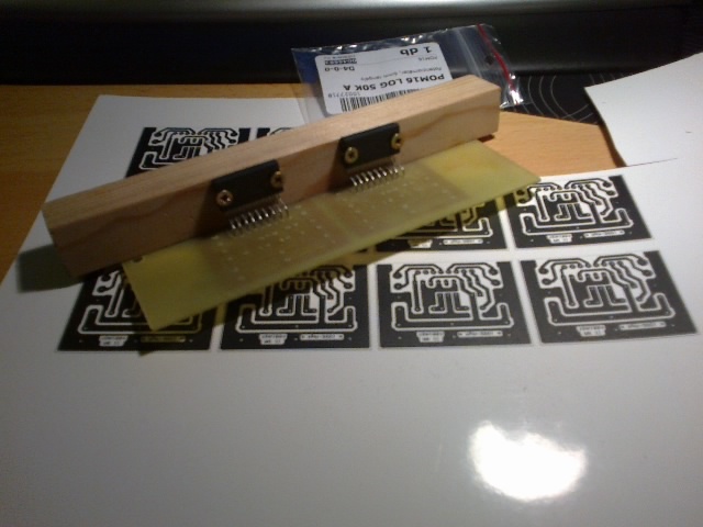

Láttam, tudom!
Megrajzoltam a gyári adatlapja alapján.

(#) nasgoon válasza nasgoon hozzászólására (») Nov 30, 2012 /
Erről mi a véleményed?
Ez megy singe -tápról?
(#) vicsys válasza nasgoon hozzászólására (») Nov 30, 2012 /
Ebben az egyoldalas kapcsolásban egy darab dióda sincs... A nyákterved pedig nem tartalmazza az alkatrészeket és így elég messze áll a nyáktervtől.
(#) nasgoon válasza vicsys hozzászólására (») Nov 30, 2012 /
Ezt rajzoltam át...
A hozzászólás módosítva: Nov 30, 2012
Gondoltam. (Akkor sem tartalmazza az alkatrészeket.) Apropó! Megvetted hozzá az alkatrészeket? Azért kérdezem, mert az a nagy fekvő elkót, nem lesz könnyű beszerezni...
Még nem vettem meg... de majd kivezetem. Vagy hátlapra kerül.

(#) reloop válasza nasgoon hozzászólására (») Nov 30, 2012 /
Szívesen venném építő kritikádat, miért nem jó az általam készített NYÁK-terv?
Nem akarlak bántani, de Te most "kabátot a gombhoz" esetét játszod. Minek a gyári panel, ha a saját alkatrészeidhez, sokkal konfortosabbat is tudsz rajzolni? (Mellesleg attól áll égnek a hajam, ha valaki kidrótozza a tranzisztorokat vagy egyéb elemeket és utána kérdezi meg, hogy miért gerjed vagy nem működik a kapcsolás...)
(#) szamóca válasza vicsys hozzászólására (») Nov 30, 2012 /
Nyugodj meg Vic, majd utána megírjuk neki. Hibáiból tanul az ember.
(#) nasgoon válasza reloop hozzászólására (») Nov 30, 2012 /
Semmi bajom vele, csak gondoltam saját építés, saját rajz.
Illetve amit kaptam Tőled, azon nincs beültetési rajz.
Nem bántasz, de a kondi elfér a panel másik oldalán is.
Illetve TDA2050-est még nem építettem - meglátjuk!
(#) Tetye válasza nasgoon hozzászólására (») Nov 30, 2012 /
A kondik lábát vágd le a lehető legrövidebbre!
(#) nasgoon válasza Tetye hozzászólására (») Nov 30, 2012 /
Igen, levágom..... azért nem vágtam le a cuccok lábait, mert először tesztelek.. azt ha minden Ok, akkor véglegesen forrasztom.

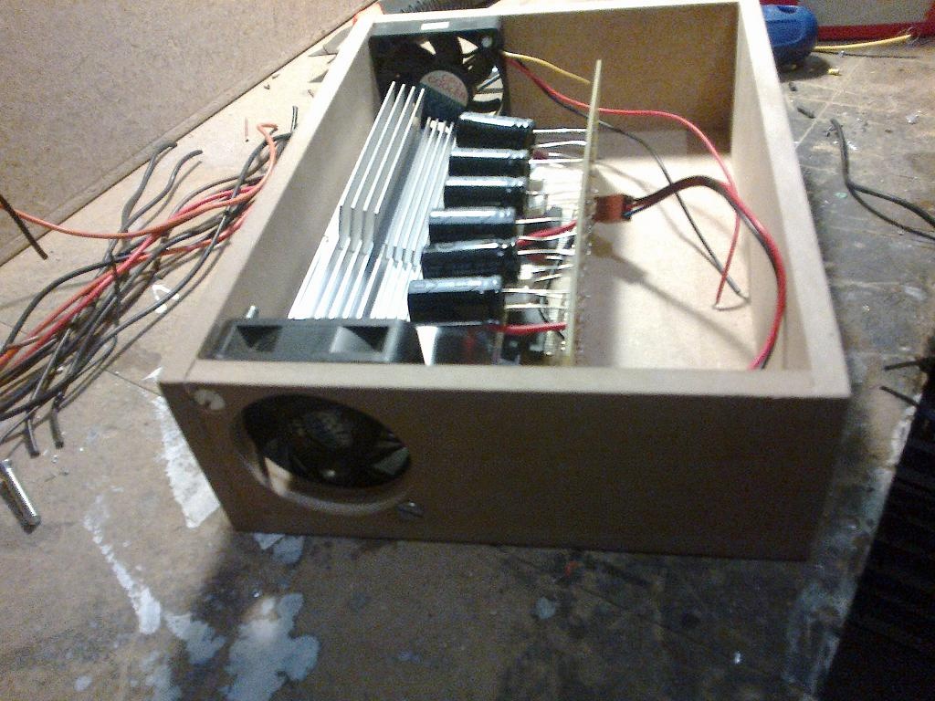

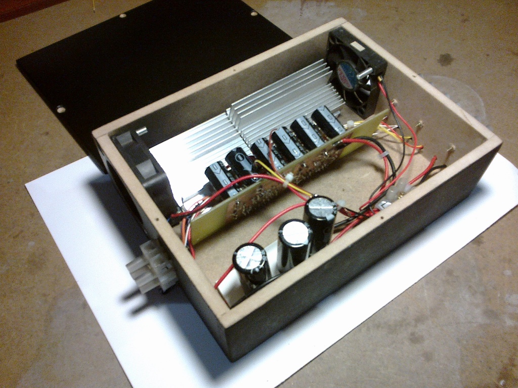

(#) Doncso válasza nasgoon hozzászólására (») Dec 1, 2012 /
Azok a kondik miért ágaskodnak a paneltól 3cm-re?
(#) mineral válasza Doncso hozzászólására (») Dec 1, 2012 /
Azért , hogy közelebb legyen a hűtőbordához!
(#) Doncso válasza mineral hozzászólására (») Dec 1, 2012 /
Ja, így már értem.
(#) pucuka válasza Doncso hozzászólására (») Dec 1, 2012 /
Biztos fáztak, így közelebb kerültek egy kis meleghez

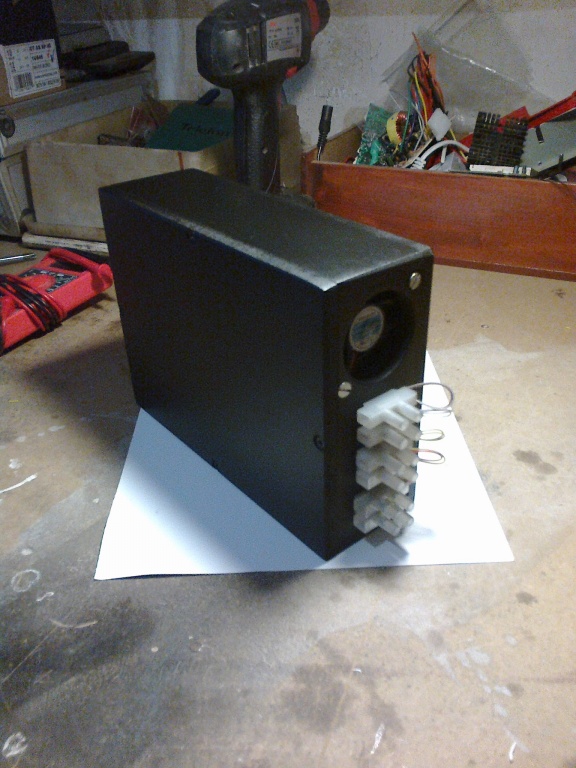

(#) nasgoon válasza Doncso hozzászólására (») Dec 1, 2012 /
Haha!
Véglegesen a teszt után ültettem le "őket".
Autóba 4X25WRms.
48 000 µF kapacitással.
Értem, csak azt nem értem, mi értelme. Ha nagyobb erősítőt építesz, akkor semmit nem ültetsz le? Ilyet még senkitől nem láttam, gyanítom azért mert nem is célszerű. A 48mF-ot sem értem, egy ekkora erősítőt felesleges ennyire agyon pufferelni, pláne mivel ott az akku, akkora áramok itt nem szaladgálnak, hogy rángatná a tápodat, a teljesítménye sem lesz nagyobb, így nem értem ezt sem.
Értem mire gondolsz.... de most ennél így alakult
Amúgy, meg szeretem a bő puffer - abból baj nem lehet.

Szia! A nyolc kimenetnek és a tápnak nem kevés ennyi csatlakozó?
Nem baj, csak éppen értelme nincsen. Egyébiránt jól néz ki, szépen össze van rakva.
(#) nasgoon válasza reloop hozzászólására (») Dec 1, 2012 /
Helló!
A 4X25 kimenet polaritásonként össze van kötve, így 2 végpont lett.
A be-tápnak egy sorkapocs, a hangbemenet egy sorkapocs. - van másik oldala is a doboznak, az csak nem látszik.
