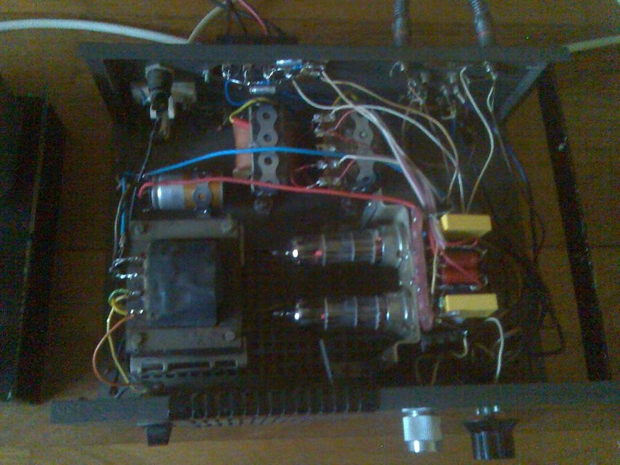

Visszatérve az 5 oldallal ezelőtt elővezetett ECL 86 SE-hez, végrehajtottam némi (kezdetleges) optikai tuningot a szerkezeten. A deszkának készült változatot is bedobozoltam (nem azt építettem át véglegesre, hanem újat csináltam) egy Beag EA 110 dobozába, ehhez csak másik trafókat és csöveket kellett előtalálni. Ehhez a projekthez 2 db Philips Adagio rádiót vettem, egyiket a közeli lomis piacon 1500-ért, a másikat a vaterén 5500-ért (mindkettő príma állapotban volt). Így 7000-ből lett 2db jóminőségű hálótrafóm, 2db Philips ECL86-om és a 2 db SU "topológiájú" 1 cm2-es fürge, nagyon jó hangú kimenőm (sajnos nem annyira jó, mint a 108 WA, de jobb, mint a szokásos Philips lemezeltek). Megmaradt a két rádiódoboz a 2*2 db szélessávú hangszóróval (ezek hangsugárzóvá "dizájnolhatók", mert teljesen hasáb alakúak, meg egyéb lomok).

pisti10hun: Ha van Videoton Melodyn rádiód, a trafójából és az ECL86-os csőből is össze lehet hozni egy jó kis SE erősítőt. Elsőre, tanulni az is megteszi. A hozzászólás módosítva: Dec 1, 2012
