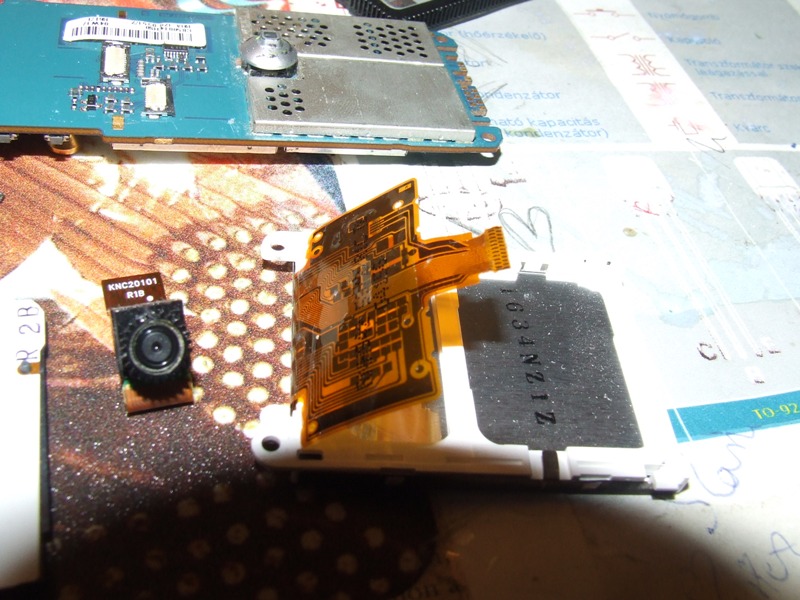

Volna egy olyan problémám hogy a SonyEricson K300I tipusú telefonomnak elment a hangja leadtam szervízbe de miután felvettem hang már volt de a kijelző csak kéken világít... Probléma az hogy ugy kaptam vissza hogy nem javítható (beázott) de amikor leadtam még ugy ahogy működött... Kérdésem az hogy mi lehet a baja a kijelzőnek hogy csak kéken világít.... (a fogalmazásért elnézést) A válaszokat előre is köszönöm DjGeorge
Lehet, hogy a fólia-érintkezőjét nem tolták vissza a helyére. Csak ilyesmit tudok elképzelni.
hát szerintem egyszerűbb ha veszel egy új kijelzőt és belerakod azt szerintem úgy műkszeni fog.
de előbb próbáld azt amit Darazsx mondott!!!
Élénk kéken, vagy halvány szürkéskéken? Ha utóbbi, akkor 100%, hogy Darazsx megoldása a nyerő. (Nincs jel, a szürkéskék világítás csak a "fekete" kijelző eredménye.)
Megnéztem jobban a kábel szakadt volt

Képet nem mutat de hívni tudok.... De nem ártana ha tudnék kijelzőt szerezni

Idézet: „(beázott) de amikor leadtam még ugy ahogy működött...” Már az elején el kellett volna felejteni a szervízt, és épeszűen gondolkodni egy kicsikét. Magyarul felnyitod, darabjaira szeded. Aztán 10 percig szárítod hajszárítóval, aztán félreteszed a szekrényed tetejére 2 napra, majd leveszed onnan, és megint 5-10 perc szárítás hajszárítóval. Végül összerakod, és 200%, hogy megjavul beázás után ettől a telefon. Nem egyet "javítottam" már meg ily módon... Én nem is tudom, mit vártok egy szervíztől...azt hiszitek, hogy egy beázott készülék szárításával foglalkozni fognak egy fél pillanatnál többet??? Lótúrót, ki lehet lépni a mesék világából...szétszedik, nem látnak benne semmi látszólagos hibát, ami szemet szúrna, összerakják, (közben a bénábbak mégjobban elcseszik pl. a telefont, lsd. a te eseted), és ennyi. Vár a gazdájára a mégjobban elrontott telefon/műszaki eszköz.
