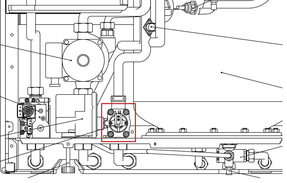

Pedig az egy hőmérséklet korlátozó!
90-93 foknál kikapcsol és kb 30-fok hülés után vissza. Ennek nincs a közepén egy kis gomb, amit melehet nyomni?
Arra gondolsz, amit pirossal bekereteztem?

A mai napon, reggel kaptam az alábbi üzenetet: Tisztelt Tóth Béla úr! Segíteni szeretnék. A leírtak alapján látatlanban nem mondanék 100% -ra meghibásodási okot, de nagyon valószínű, hogy a készülék áramlás kapcsolója (készüléket alulról megnézve középrészen fekete foglalatban lévő mikrokapcsolót mozgató rudazat) a fűtés végén fennakad, mely hatására az égő nem kapcsol ki csak a felső hőmérséklet korlátozóra (ebből adódó a hangjelenség). Az utókeringtetés végén a szivattyú leáll viszont az égés nem. Valószínű a rendszerben lévő szennyeződésekből adódó. Elnézést a félreérthető fogalmazásért, igen, a kazántest és a hőcserélő ugyan az, viszont nem arra gondoltam, hogy még egyszer savazni kell, lehet, hogy egyáltalán nem kellett volna ezt a műveletet végrehajtani. A szakmában nagyon sokszor találkozom vele, hogy javításra kazán savazást, illetve más jellegű meghibásodás esetén panelcserét mondanak és tesznek, fölöslegesen. Javaslom szakszervizzel (www.immergas.hu) történő készülék felülvizsgálatot, ha a közelben van kiemelt szakszerviz akkor Őket. A rendszer konkrét ismerete alapján lehet korrekt megoldást javasolni, mely ismeretében el tudja dönteni akarja-e mindezt finanszírozni vagy sem. További kérdés esetén kérem keressen. Tisztelettel ...és a nevet a személyiségi jogok miatt nem másoltam be. A lényeg: sikerült!!! Az a nyamvadt kapcsoló!!! Az a kis fém-biszbasz fel volt akadva. Wd40, rendszer beindít, leállít, kazán csendben. S ez így megy két órája!!! Nem kellett újabb szerelő, újabb tízezrek, nem is kezdtem bele a savazásba (talán nem is kellett volna ennyiszer...), hanem egy vacak kis fémdarabra, meg egy ki fém-pöcökre fújtam egy kis sprayt, és kész. Kínomban kerestem fel az Immergas magyarországi vezérképviseletét, s jött is a válasz. Van remény, a levél írója egyből vágta, hogy mi lehet a baj. A sok szerelő meg... Áhh... És -évek óta először- szépen megy a kazán!!! Köszönöm mindenkinek a javaslatokat, a segítő szándékot, üdv.: Béla

....akkor (szemléltetés képpen) a képen látható átfolyás érzékelő mikrokapcsoló rudazata szorult meg és ez okozta a problémát. Még szerencse, hogy nem fogtál hozzá a savazáshoz. Tudod nem gondolná az ember, hogy átmossák az egész kazánt, alaposan és arra nem kerítenek sort, hogy ez működik-e, mert fontos szerepe van a lángmodulációban.
Igen, még szerencse. S, látod, a ki tudja hanyadik szerelő sem(!) vette a fáradságot, hogy ránézzen. Az általam ezerszer elátkozott Immergas vezérképviselet volt az, aki érdemben segített.
Persze, így utólag jó nagy blama az egész, már abban az értelemben, hogy ki a fene gondolta volna, hogy 2(!)szakszervizes sem nézte meg, pedig érthetően elmondtam, sőt, előttük is produkálta a hibát. Milyen kis hiba, s mit okoz... Savazás. Persze. (...) Most azon agyalok, hogy rendben, hogy lefújtam kontakt spray-vel, de nem lenne jobb kicseréltetni szerinted? Vagy ez egyszerűen csak az évek során megszorult, s éppen ennyi kellett neki, hogy kicsit lefújja az ember? |
