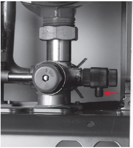

(#) attila21i hozzászólása Dec 5, 2012 /
A tanácsotokat kérném!
Westen 20Fp kombi készülékem van,két problémám van vele.
1; A keringető szivattyú alatt van egy szelep,a pontos nevét nem tudom,csatolok róla képet. Ebből csöpög a víz. Nem komoly mennyiségben de eddig nem volt ilyen baj. A kérdésem az,hogy mi ilyenkor a teendő vagy ez mitől van,érdemes ezzel foglalkozni?
2; A termosztátról a fűtés minden esetben bekapcsol,és átvált ha használati meleg vízre kell átkapcsolnia. Ha csak simán fűtés nélkül szeretnék meleg vizet,a ventillátor nem kapcsol be,ezáltal nem " indul el " a láng sem a hőcserélő alatt. A sárga visszajelző LED sem mutat semmit. Mi lehet a hiba?
Elnézést ha nem a megfelelő szakszavakat használtam,nem ez a fő területem.
Előre is köszönöm!
Várom válaszaitokat!

(#) briki válasza attila21i hozzászólására (») Dec 5, 2012 /
1: Nincs a tágulási tartályodban levegő, pumpálni kell bele- ha nem lyukas már. Olvass vissza írtunk róla. Ezért nyit a biztonsági szelep, esetleg az ürítőszelep nem zár.
2: A víz áramláskapcsolót nézd meg, lehet nem kapcsol mindig

(#) attila21i válasza briki hozzászólására (») Dec 6, 2012 /
Az első már talán megoldódott,leeresztettem mindent,kezdtem előről,egyenlőre úgy tűnik,hogy jó lett.
A másodikon még dolgozom.
Köszönöm a segítséget!
