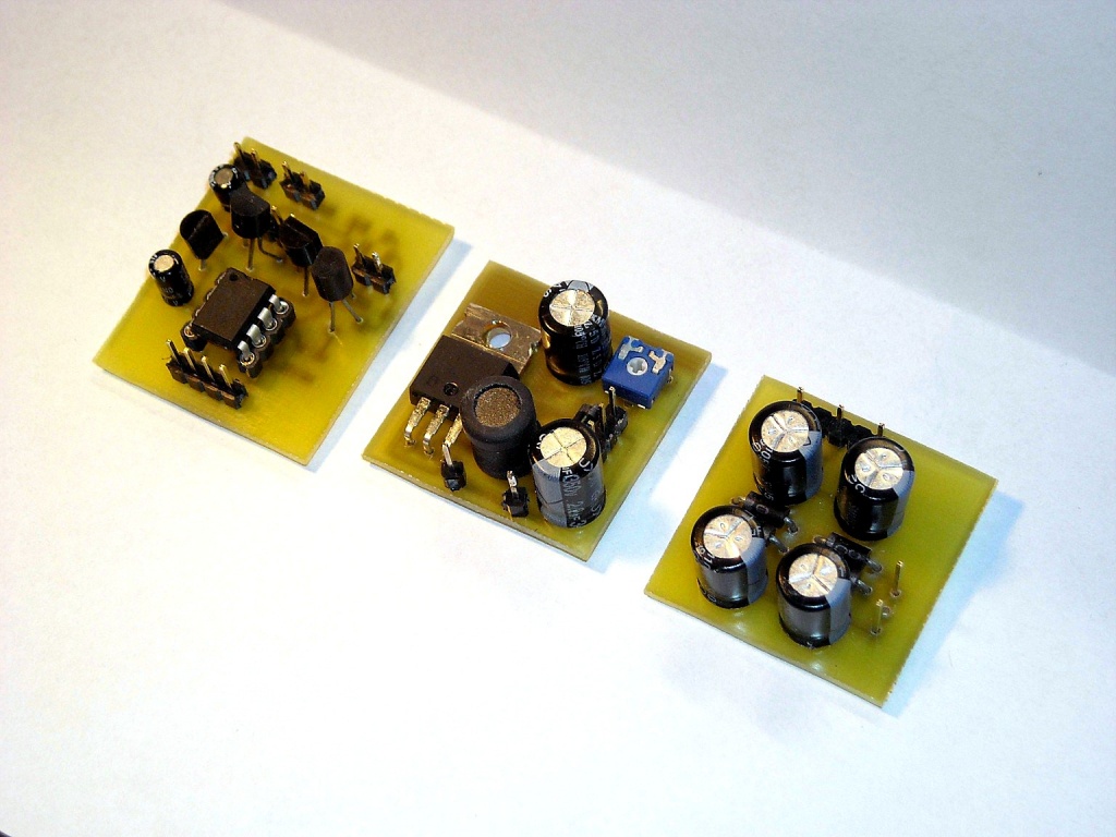

Egy dekatron csöves ingát élesztgetek. Többféle smps tápot kipróbáltam mire ide eljutottam. Ez legalább jól működik és kicsi az áramfelvétele. A képeken látható többi panel: Fesz. két és háromszorozó, illetve a cső PIC-es vezérlő és meghajtó áramköre.

Mi az első NYÁK? Gondolom a második a Step-Up konverter. Arról írhatnál pár adatot. Mekkora bemeneti fesz.-nél mekkora a kimeneti fesz. Illetve mekkora áramot képes leadni?

Mint írtam, az egy PIC-es vezérlő, hogy jobbra-balra lengedezzen a dekatron kijelzése, 1Hz-re. Van még rajta egy stabIC és 2db. tranzisztor a cső kapcsolgatására, egy pedig a index jel érzékelésére. A táp 30mA@170V és 55mA@90V-on. 200V-ig tekertem fel a kimenő feszt, terheletlenül.
