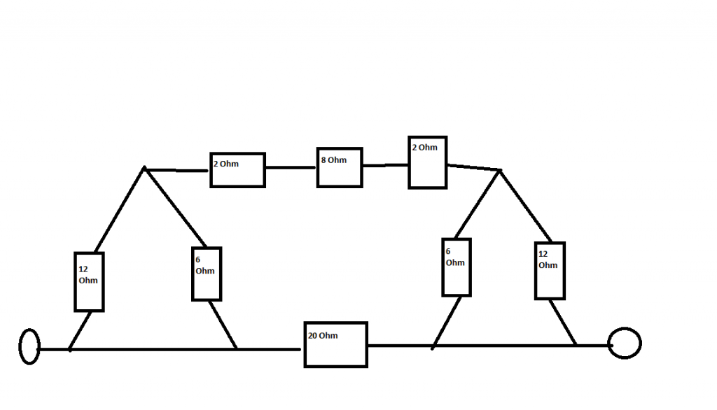

Van egy áramkör aminek az eredő ellenállásán már nagyon sokat gondolkoztam. Szerintem az eredő ellenállás 15.5 Ohm, de egyáltalán nem vagyok benne biztos, ezért írtam a kérdést. Szóval azt szeretném kérdezni, hogy a képen látható áramkörnek mekkora az eredő ellenállása, és azt is megköszönném, ha elmondanátok, hogy kell kiszámolni. Előre is köszönöm.
(#) mate_x válasza Gardas hozzászólására (») Dec 8, 2012 / 1
10 ohm az eredő ellenállás. Először a párhuzamos és a soros ellenállásokat helyettesítsd egy ellenállással. Így a 6 ohmos és a 12 ohmos párhuzamos ellenállásokat helyettesítheted egy 4 ohmossal. a 2, 8, 2 ohmos soros ellenállásokat pedig egy 12 ohmossal. Ebből lesz egy négyzet alakú ellenállás hálózat, aminek az adott kivezetésekre számítva az eredő ellenállása 10 ohm.

Köszönöm szépen,nagyon sokat segítettél.

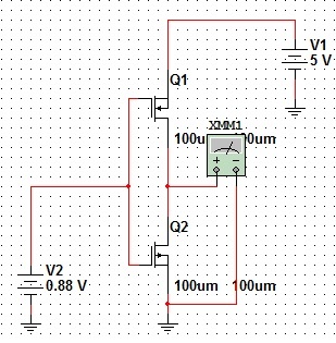

Miértnem működik a cmos negátorom (szimuláció) ? Állandóan 2,5V van a kimeneten.
Mit néztem el? Köszönöm.
(#) exorcist válasza elektros90 hozzászólására (») Dec 9, 2012 /
Felcserélted a FET-eket, fent kell legyen a p-csatornás, alul az n-csatornás.
Ebben a szimulátorban működik.
(#) elektros90 válasza exorcist hozzászólására (») Dec 9, 2012 /
Ebben nekem is, multisimben, lt spiceban stb. ben nem. Ez már hihetetlen, hogy semmi sem működik nekem ami suliba kell... Már erősen gondolkodok azon, hogy van e keresnivalóm a szakmában.

Ne add fel Ha jól rajzolod be, például ezt, figyelve arra hogy a PMOS felül az NMOS alul legyen, és figyelve a S-D-D-S sorrendre is, akkor még lehet, hogy paraméterezni kéne a FET-eket, vagy tranziens analízist csinálni a DC munkapont helyett, vagy megtanulni kezelni a szimulátort, ismerni a korlátait és megismerni a "nyűgjeit"
