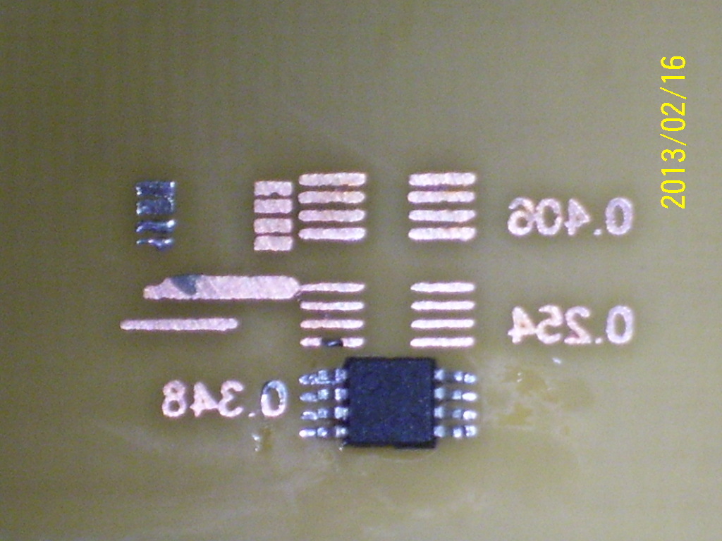

(#) mezga hozzászólása Feb 16, 2013 /
Kedves fórumtársak !
Próbálgatom a különböző módszereket .Legújabban a hőlégfúvót használtam .Sajnos a laminálóm a mérésem szerint csk 130 fok körüli.
Fotópapír hátuljára nyomtatok , Celluxxal rögzítem a papírt a panelon .
Hőlégfúvóval melegítem néhány másodpercig a papíron keresztül a panelt is , majd papírzsepivel rásimítom . Előtte bepermeteztem hígítóval a nyomatot.
A programban az MSOP 8 tok lábai kicsit vastagok lettek és maratás után összeértek.
Ezért csináltam vonalakból egy másik footprintet , ezek látszanak a fotón .
Ugy néz ki a 0.3 mm környéki vonal jól forrasztható , és nem érnek össze.
Bal fent a gyári rajzolat látható. Biztonságosnak mondható ,nincs alámarás.
A panel kihűlése után hidegen a papír lejön , a lábak között nincs semmi .

(#) pisti89 válasza mezga hozzászólására (») Feb 16, 2013 /
Laminálóba vegyél 1db 170fokos klixon és kösd sorba a fűtőszállal
1 klixon háztartási gépes boltban kb 1200Ft, akkor szebben tudsz majd dolgozni, mert így kicsit alámar, egy próbát megér, panel felfűtés után (kattanás) kb 3-4x küldd át és akkor jó lesz

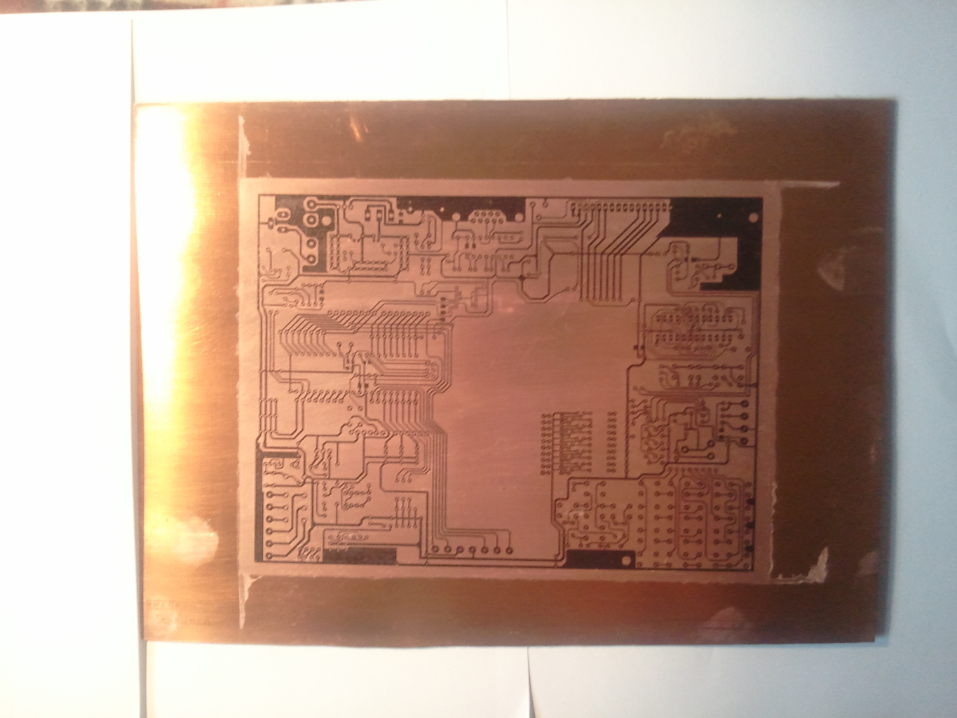

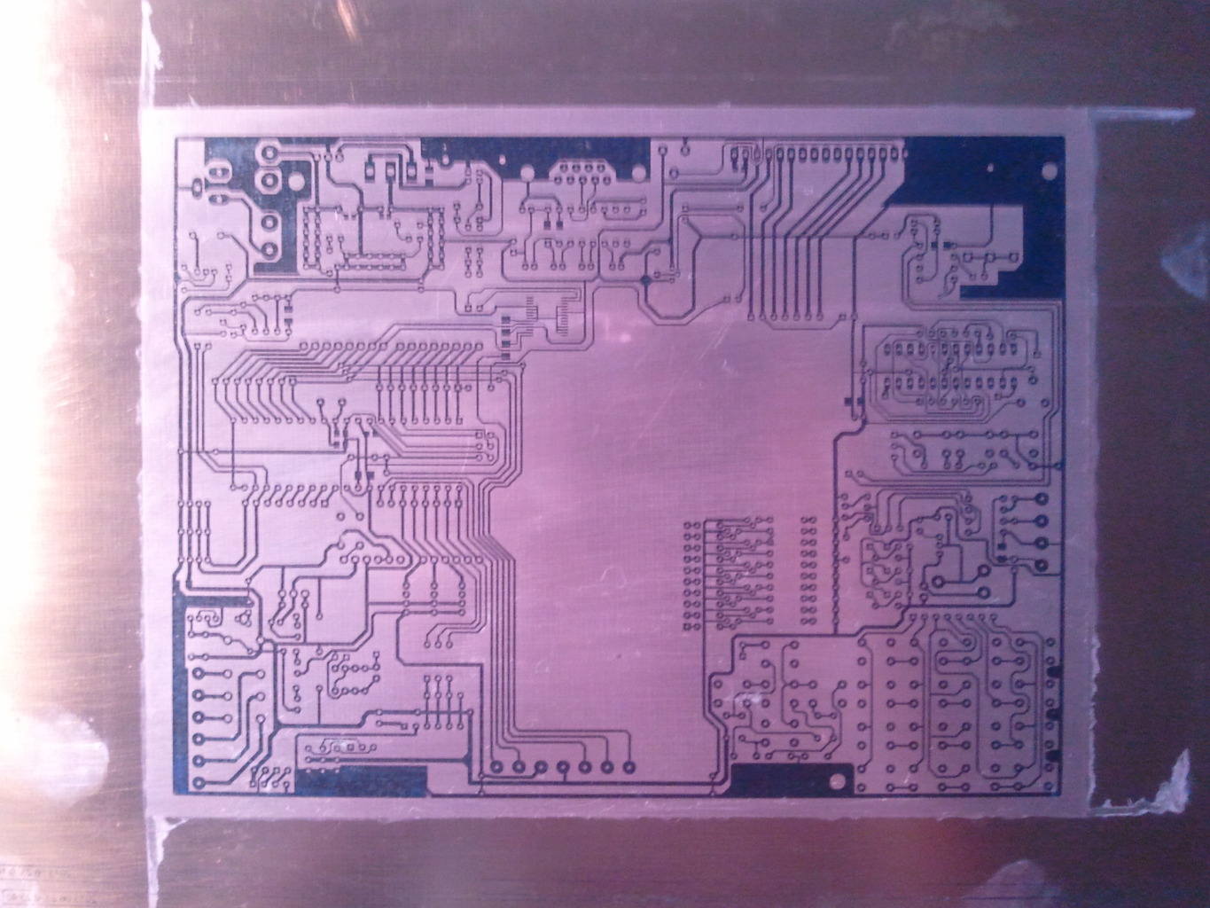

Nem szeretnék senkit megbántani, (téged sem!) de az eddigi hozzászólások azt taglalják, mennyivel jobb a precíziós marató szer, mint a vas-klorid. Mindezt bizonyítandó felteszel ide két képet, amin kiválóan látszik, hogy a teliföld van részlegesen átmaródva!!! Ez azt bizonyítja, minden kétséget kizáróan, hogy a lakk réteg volt sérült, vagy hibásan felhordott! Ha lakk sértetlen, akkor megvédi a réz fóliát a maróanyagtól, független attól, melyik maratót használod! Itt megismétlem, nem kritikának írtam amit írtam, csak próbálok rávilágítani, talán másféle problémával állsz szemben. Jómagam vas-kloridot használok, mert sokáig (évekig), használható, így kisebb a "biológiai lábnyomom". Bevallom jómagam áttértem a gyárilag fotóérzékeny NYÁK lemez használatára, mert a P20-al való pepecselés és némelyik pcb-m még csúnyább volt mint a jobb oldali panel a képen! Viszont azóta nem volt elrontott panelem. (Több száz darabból!!!!)

(#) nagym6 válasza eroth hozzászólására (») Feb 27, 2013 /
A P20 -at előhívás-száradás után ajánlatos "ráégetni" a panelra. 130 C fokon -pld. grillsütőben- addig melegíteni, amíg barnulni kezd a lakk. Ekkor kivenni, kihűl, ezután maratni. Nem fog leválni maratás alatt, pöttyökben sem. Mert sok esetben ez a baj, ezért lesznek bemaródások.
Ez régen szerepelt a P20 -hoz mellékelt használatiban.
