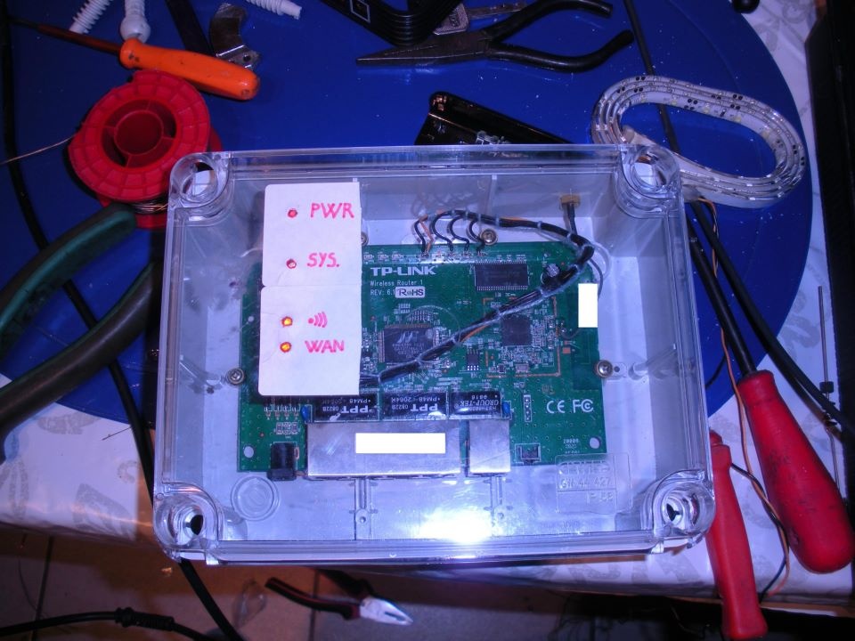

(#) _ampervadasz_ válasza Inhouse hozzászólására (») Dec 8, 2012 /
Nekem is a Te "féle" változatod van, annak a továbbfejlesztése.
Ehhez egy külső 5dBi szintén TÉPÉLINK márka kódnevű antenna csatlakozott.
Ez a verzió nem működött kielégítően 70m szabad rálátási távolságon túl nem volt térereje (-96dB SNR), illetve, nem lehetett becsatlakozni rá, reset funkció után sem. Egyedül a sys LED tájékoztatott, hogy éppen működik, illetve, sikerült alapértelmezett állapotba belőni.
Hibák: 9V AC dugasztáp terheletlenül 7 V AC feszültség volt mérhető, kiderült vezetéktörés volt a tettes elsőre, egy adag kondikészlettel és a Wi-Fi rész teljes lecserélésével tökéletesen működik AP kliensként.
Az eredeti bőréből ki lett ugrasztva, egy hermetikusan záródó dobozba került át, ami a párás/poros helyiség miatt kellett elvégezni. A gyári körsugárzó egy Cantennára lett cserélve ( a vevő oldalon egy USB -s változat szintén Cantennával)
Eredmény: Hihetetlenül gyors válaszadási reakció (konfigurálás után az újraindítási idő lerövidült drasztikusan), az Adó jelét 250m -ről -62dB SNR jelerősséggel lehet fogni, jobb időben ez -59dB -is megvolt.
