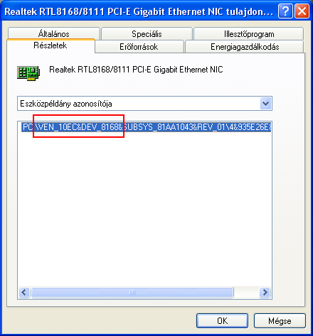

(#) Mengyán válasza torok72 hozzászólására (») Aug 27, 2012 /
Esetleg próbáld meg a gyártó és termék azonosítók alapján megkeresni. A driverek is ezt teszik, azaz ez alapján döntik el, hogy megfelelőek-e az adott hardverhez. Ha nem jó egy driver, akkor nem stimmel a VEN és DEV, vagy más néven VID és PID azonosító. Ezeket az eszközkezelőben találod, a hardverre jobb gomb, majd tulajdonságok. Ha nincs fent driver, akkor sárga kérdőjel lesz mellette, de akkor is meg kell tudnod nézni. Keresd a félkövérrel kiemelt rövidítéseket, és az utána lévő 4 jegyű hexa azonosítókat. Ha megvan, akkor írd be a gugliba, és voilá! Nekem eddig mindig segített, igaz csak USB-s cuccnak kerestem drivert, és ott csak VID és PID volt. Ez a VEN és DEV eddig ismeretlen volt, pedig a saját alaplapi hálókártyám.
Még annyit elfelejtettem, hogy ha nem találod meg az eszközkezelőben, akkor jó eséllyel rossz, de legalábbis valami hardveres prücök van. Pl ki van kapcsolva.

(#) torok72 válasza Mengyán hozzászólására (») Aug 27, 2012 /
Sikerült megcsinálni az azonosító alapján. Most már megjelenik a hálozatoknál a vezeték nélküli hálózati kapcsolat Most viszont az a probléma, hogy egy szép kis piros X van az ikonon. A biosban van olyan, hogy "Deafult Wireless Device" a választható opciók pedig: Disabled vagy Last state. Melyiken kell hogy legyen?
