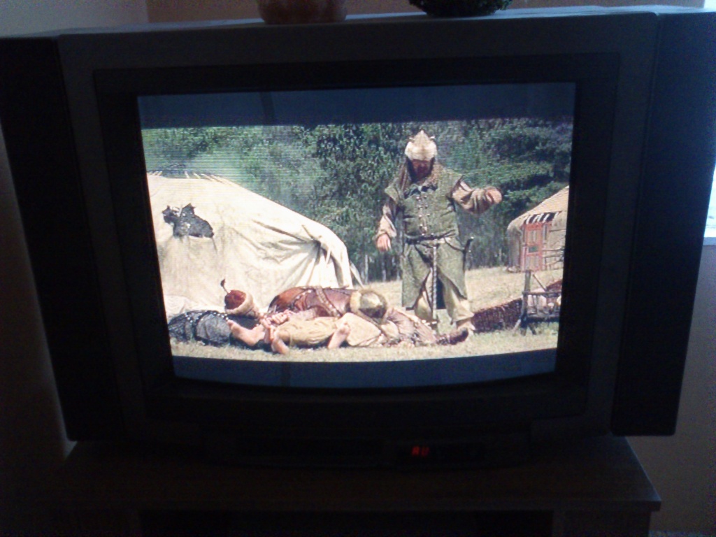

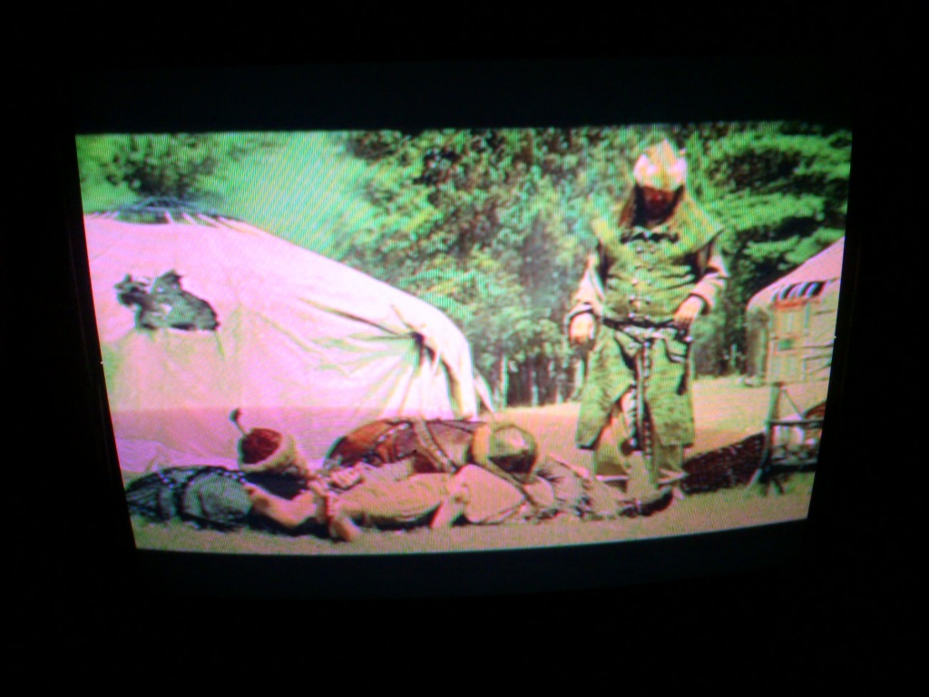

Ilyen képet produkál. Második képen látszik, hogy milyennek kellene lenni.
(#) kadarist válasza canon1990 hozzászólására (») Dec 12, 2012 /
Valamit elforrasztottál a képcsőpanelen. Ha a villogásos időszakban jók voltak a színek, akkor a forrasztásnál történt valamilyen mellényúlás.
(#) Bonanza02 válasza canon1990 hozzászólására (») Dec 12, 2012 /
Szerintem fel van mágnesezve a képcső. Ki kellene cserélni azt a lemágnesező PTK-t (fekete kis kocka a 220 V panelre jövő részén) Nekem úgy tűnik, hogy alapban az a baja. Nem árt többször lemágnesezni. Vagyis, ha kicserélted, akkor kapcsold be, működjön 2-3 percet. Utána kapcsold ki, várj fél órát, majd újra kapcsold be. (A PTK-nak le kell hűlnie fél óra alatt, ezért kell várni vele.) Ha ezt megtetted, akkor lehet folytatni a dolgot. A PTK kb. 600 Ft.

(#) canon1990 válasza Bonanza02 hozzászólására (») Dec 12, 2012 /
Szia! Kínomba próbáltam már, de nem jött be. Ez olyan mintha a zöld szín áthúzna mindenen. Hangyaháborúban meg rózsaszínes a kép, de ez a képen annyira nem látszik.

(#) canon1990 válasza kadarist hozzászólására (») Dec 12, 2012 /
Szia! Ilyen zöldes volt a villogásos időszakban is. Csak nem vettem róla tudomást, mert azt hittem szépen beáll, miután megszűnik a hiba. Nagymuterom tévéje is ilyen. Bekapcsolom és pár másodperc múlva gyönyörű a képe.

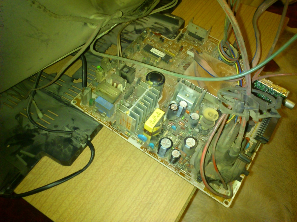

(#) Hodinka válasza canon1990 hozzászólására (») Dec 12, 2012 /
Nem így néz ki a belseje?

(#) canon1990 válasza Hodinka hozzászólására (») Dec 12, 2012 /
Nem egészen, de találtam képet a belsejéről a telefonomba.
Második kép az. Annyi eszem nem volt hogy lejjebb görgessek

(#) Bonanza02 hozzászólása Dec 12, 2012 /
Én levenném a színtelítettséget fekete-fehérre, és megnézném, hogy akkor milyen képet mutat. Ha a fekete-fehéren "úszik" különböző színű átmenet, akkor megnézném a lemágnesező tekercset, nem-e szakadt, kap-e áramot bekapcsoláskor, PTK felmelegedett-e bekapcsolás után (persze kihúznám a konnektorból, mielőtt matatok a PTK körül), nem-e zárlatos a lemágnesező tekercs. Én annyi mindennel találkoztam már, hogy a lemágnesező tekercs hibát sem zárnám ki. Ha ezek mind jónak tűnnek, akkor mehetünk tovább a színvégfokra.
Igen ez volt az. Szerencsétlennek a torka véres. Úgy kaptam ingyen. Előző gazdi szanaszét törte gondolta ha üti vágja attól megjavul :/ . Van két kondi a képcső panelon kb ki f...ták a belüket. Kicseréltem őket gyönyörű tiszta a kép, de újra villog.. mondjuk nem folyamatosan mint korábban.
Színhiba megoldódott két kondi kilehelte a lelkét a képcső panelon. Kicseréltem őket most gyönyörű tiszta a kép, de visszajött az alap hiba, hogy villog. Most annyival jobb, hogy nem folyamatosan villog. Nem lehet, hogy a képcső panelen levő Ic akarja megadni magát?
