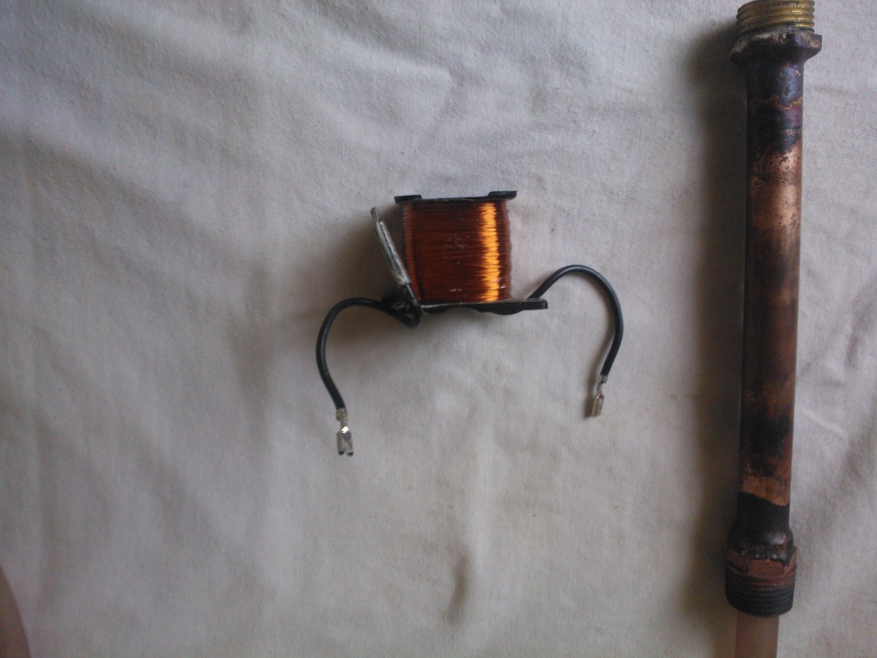

Valószínűleg ugyanarról beszélhetünk csak te hozzáértő vagy én ha nem is laikus, nem vagyok profi ebben a témakörben. Itt egy kép arról amire gondolok. Illetve a második az amire szükségem lenne, azzal a kitétellel, hogy én készíteném.
Idáig rendben van. Ha megnézed a tekercset, felül látni a beágyazott vaslemezt, ha jól megnézed alul, talán ott is átlátszik a műanyagon. A többi meg körülveszi köpenyként a tekercset. De hogyan akarod a vascsövön belülre juttatni a mágneses erőteret?

Leskicceltem! Amire szükségem lenne, pl a képen látható mágnestekercs. Megnézem milyen vastag és milyen hosszú huzalból áll. Ha ugyanilyen huzalt nem tudnék szerezni csak vastagabbat akkor hogyan számoljam ki mennyi huzalt kell a nagyobb átmérő függvényében használnom, hogy ugyanezeket az értékeket kapjam? Ez egy 30A-es mágneskapcsoló tekercse. Ugyanakkor olvastam: számít mekkora helyre van feltekerve.
Ha van már egy elektromágnesed, amivel jól működik, akkor ugyanolyat kell csinálni, mert teljesen újat tervezni ilyen geometriai viszonyokhoz szinte lehetetlen. Próbálgatni persze lehet, de az jóval több lépés. Lehet, hogy van valamilyen mágneses szimulációs program, ami kiszámolja, de én nem ismerek ilyet. Képletek egyszerű geometriára (párhuzamos, sík felületek között ható erő) vannak, de ilyen golyósra nem hiszem.
Ha van egy működő tekercs, akkor ugyanakkora erőt egy ugyanakkora gerjesztésű tekercs biztosít. A gerjesztés a menetszám és a tekercsen folyó áram szorzata. Vagyis ugyanakkora erőt tudsz kifejteni egy 10 menetes 1A-es tekerccsel, mint egy 100 menetes 0,1A-es tekerccsel. Ha ugyanannyi menetet vastagabb huzalból tekersz, annak kisebb lesz az ohmos ellenállása, emiatt ugyanakkora feszültségről nagyobb áram fog folyni rajta, nagyobb teljesítmény lesz rajta, jobban fog melegedni. Lehet még a rajta átfolyó áramot elektronikus úton korlátozni, akkor a többlet hő az elektronikán fog megjelenni. A hozzászólás módosítva: Máj 9, 2014

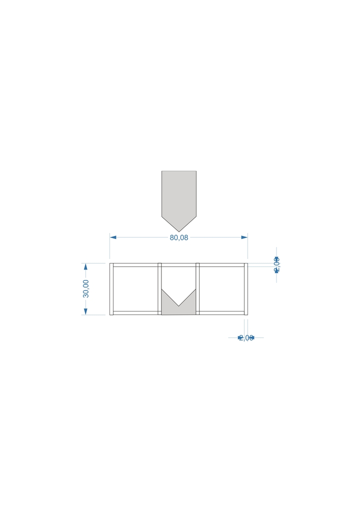

Sziasztok! tudnátok-e tanácsot adni egy házilag készített elektromágneshez (behúzómágneshez)
készítettem egy 80 mm átmérőjű behúzómágnest a belső légrés 20 mm, a magassága 30 mm. 1,4 mm zománchuzat tekercseltem rá, aminek a belső ellenállása 3 ohm 8 A a max terhelhetősége így magában most 25 A-t vesz fel. Majd elé kell kötnöm egy nagy teherbírású ellenállást gondolom. Viszont a kérdésem az lenne hogy most így kb 20 kg körüli ereje van, mivel tudnám ezt még fokozni hogy kihozzam ebből a méretezésből a max erőt, (az sem lenne baj ha a belső légrést levinném 10 mm-re már ha az számítana) jelenleg sima vascsőből készítettem az egészet, illetve vas a dugattyú is, jobb lenne más anyagból az dobna-e az erőn??? ha igen akkor milyen típusú anyagból kellene csinálni? ja és 10 mm a dugattyú ugrása. vagy vastagabb huzalból kéne csinálni? Előre is köszönöm a válaszokat.
Vékonyabb huzalból kell megtekerni a mágnest. Úgy kell méretezni, hogy éppen annyi ellenállást adjon ki, amennyi áramot elbír. Sokkal erősebb is lesz. A légrés vastagságával az arányosnál erősebben csökken a húzóerő. Nem írom, hogy hatványozottan, mert a kialakítás jelentősen befolyásolja. Ha nagyobb erőt akarsz ugyanakkora elmozduláshoz, kúposra kell esztergálni a vastörzset és a magot. Nagyobb a felület, kisebb a légrés.
Amit nem értek a leírásodban. 3 Ohm, 25 A vesz föl. Az ugye 75 V-os táp. Ez már komoly erőmű, de kemencének se lenne rossz. Vagy csak rosszul mértél valamit? Mekkora feszültségről hajtod? A hozzászólás módosítva: Jún 1, 2014
A méreteket nem ártana pontosítani egy hasonló rajzon, mint amit iderajzoltam. A méretek a tekercs méretei, vagy a vas borítás külső mérete,...?
Igen azt elírtam 3 ohm ot, úgy értettem hogy a tekercs jelenlegi ellenállása 0,3 ohm körül van, 3 db 12V autó aksi hajtja most, így szív kb 50A-t , igen az a nagy bajom hogy nagyon gyorsan melegszik és nem is kicsit. A rajz közel ugyan olyan mint ami az enyém a képeken van amim van. Ahogy látod nekem az álló mag 10mm lóg bele e tekercsbe és a mozgó mag szintén 10mm és még 10mm amíg beljebb megy. Szóval akkor azt mondod hogy jobb lenne vékonyabb huzalból?, van még 0,4 meg 0,5 huzalom is. A falvastagság amúgy mindenhol 2 mm a belső lyuk átmérő 20 mm a külső átmérő 80 mm és a magassága 30 mm.
itt látszik hogy én hogy készítettem el a mozgórész hosszabb mint az állórész
így viszont ahogy te rajzoltad erősebb lenne?
Nem így rajzoltam. A rajzod közelít, a fénykép hiányos. Ha csak az a vékony mozgó hengered van, le kell zárni a tekercset. A tekercs belsejében nem lehet más vas, mint a mozgó rész és annak ellendarabja.
