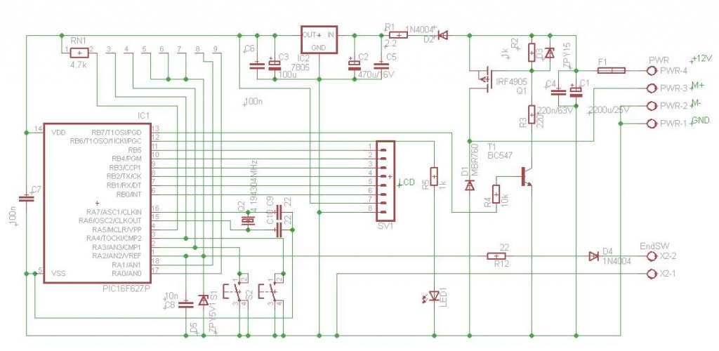

Ebben a topicban van egy saját készítésű órám, némi kiegészítéssel alkalmas óra meghajtására, kell hozzá egy Fet-es kapcsoló a motor be ki kapcsolásához, a végálláskapcsoló csak jelet ad a megálláshoz így megbízhatóbb. Ha érdekel a héten átírom a programot, átrajzolom a kapcsolást, a mellékelt hex fájlt kell beégetni a pic-be, illetve elkészíteni a kapcsolást. PIC-hez a legegyszerűbb égető ez: http://www.jdm.homepage.dk/jdm84.htm

Itt a kód PIC16F627 -tel, ami 1 percenként elindít egy motort, majd kapcsolójelre leállítja.
Tud negyed és egészóra ütést, 3+1 harangozás kapcsolást mindennapokra, beállítható 6-22h közti, vagy 24 órás óraütésre, DCF vezérelt, automata pontosítás, állítható, hogy a motor felől 1-2-4-6-8-10-12 impulzus számítson 1 percnek, tud kapcsolni 3 toronyzene indítást, kézi mutatóléptetés, zene indítás. Rendkívül egyszerű beállítás, programozás, programot 40 évig megtartja árammentesen.A kijelzőn ott a pontos idő és a mutató idő, utóbbi utólag is beállítható.
Úgy nagyjából ennyi. Meg még pár dolog, nem annyira érdekes, de a perc 50. mp-ében indítja a mutató motort, mire üt az óra a mutató a helyén van. A szoftvert baráti negyedáron, kb. 70 ezerért írták 13 évvel ezelőtt. A többi nem szorul magyarázatra - gondolom. A hozzászólás módosítva: Dec 27, 2012

Ha jól értelmezem a feladatot, akkor egy analóg órát kell vezérelni, pontosan 1 percenként egy motor indításával. Erre a feladatra egy hőmérséklet stabilizált kvarcoszcillátor elegendő, megfejelve egy PIC-cel. A teljes alkatrészköltség tápegység és NYÁK nélkül nincs 200Ft. Az Epson gyárt 5ppm/év pontosságú kvarcoszcillátort, SG-3032 a típusszáma. Én ezt használom az óráimban. Ha a megoldás megfontolásra érdemes, lerajzolom. Persze amennyiben a költség elvisel komolyabb befektetést, akkor egy komolyabb kontrollerrel természetesen lehet a dolgot bonyolítani, saját digitális kijelzővel, dátummal, számítógépes beállítással, akár a harangozással is. A hozzászólás módosítva: Dec 27, 2012
A rajz:
LCD nem kell hozzá csak nekem kellett a beállításhoz, olyan pontos hogy fél évenként kell beállítani de akkor az órát is arrébb kell állítani.
Az az igazság, hogy az 5ppm is csak arra elegendő, hogy két téli-nyári óraátállítás közötti fél év alatt ~1 perccel térjen el a valóságtól (ez szerintem egy toronyóránál már határeset pontosság terén).
