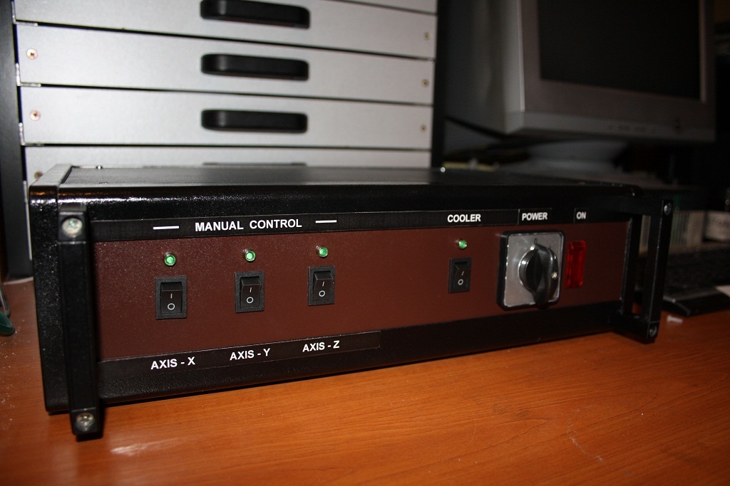

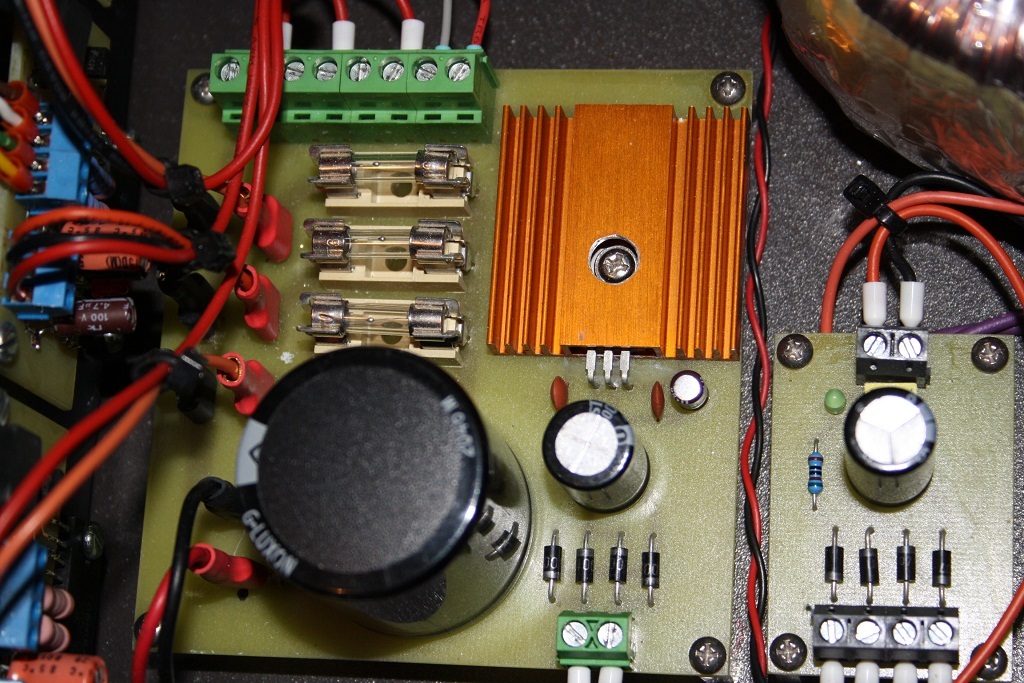

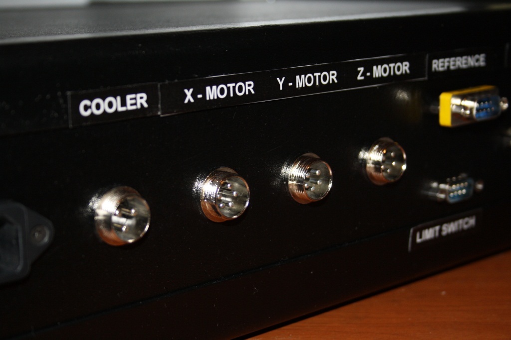

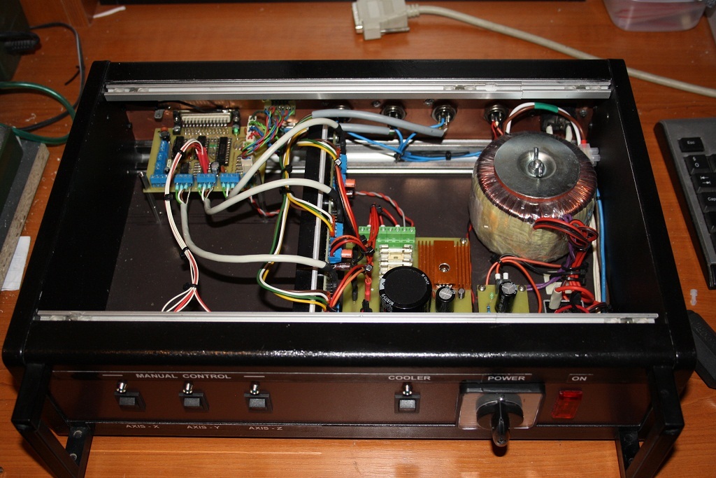

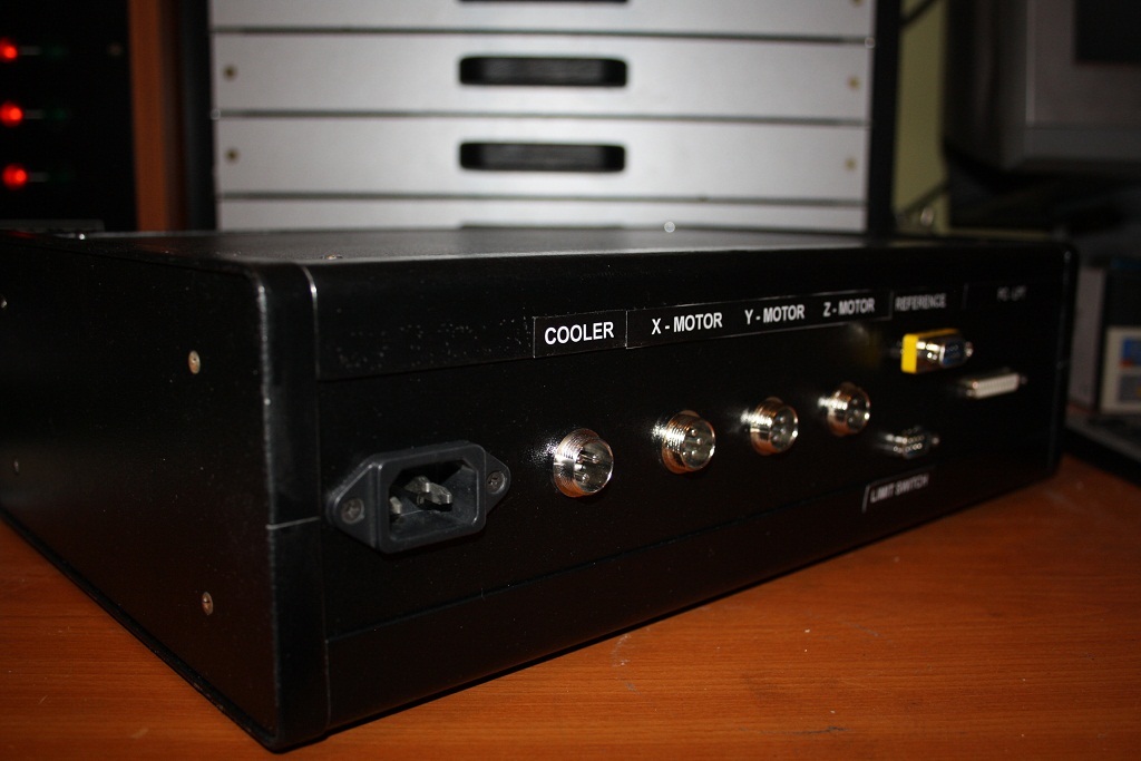

(#) Zoli_bácsi hozzászólása Ápr 19, 2013 / 2
Készítettem néhány fotót a vezérlőről. A videóban nem lehet látni rendesen, mert a tömörítés elég nagy. Legközelebb már a kész CNC-ről rakok fel fotót.

(#) Izeg. válasza Zoli_bácsi hozzászólására (») Ápr 19, 2013 /
Nekem nagyon tetszik a hűtőborda(vaószinüleg egy stabkockán)!
Én is használtam egyszer ilyet,egy hangkártyában(ha már úgyis PC-ből bontottam akkor még köze is van hozzá) De énnekem eszembe sem jutott berakni a belsejébe(Illetve eszembe jutott de nem is foglalkoztam az ötlettel.)
Ez már csak így szokott lenni.
Szép a dobozolás is, különösen tetszenek a motorcsatlakozók!
Minden jót!

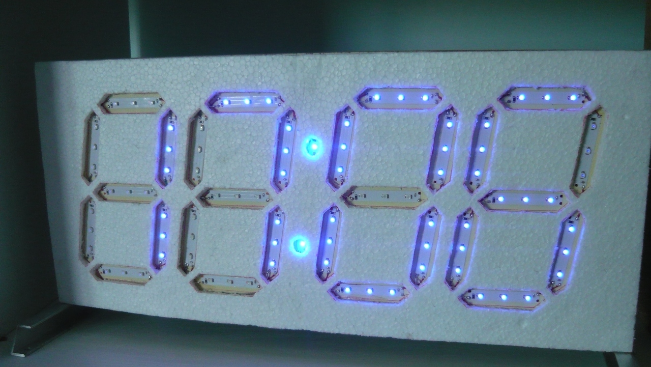

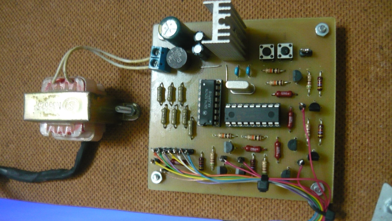

(#) nÁnÁ hozzászólása Ápr 21, 2013 / 2
Készítettem egy nagy kijelzős órát. Az volt a cél, hogy barátnőm szemüveg nélkül is lássa, a szoba bármely pontjáról. Az alapja vicsys fórumtárs bináris órája, az alap ötletet pedig martinov nagy kijelzős órájából merítettem. A másodperc kijelzést elhagytam, 7 szegmenses meghajtó IC-ként 74LS247 van benne, multiplex meghajtásért egy-egy NPN - PNP páros felel. A szegmensek kék LED szalagból készültek, a kijelző test pedig 5mm-es "álmennyezetből".
Még tervezek az elejére egy füst színű plexi - vékony papír párost, hogy jobban látszódjanak a szegmensek.
Üdv. Balázs

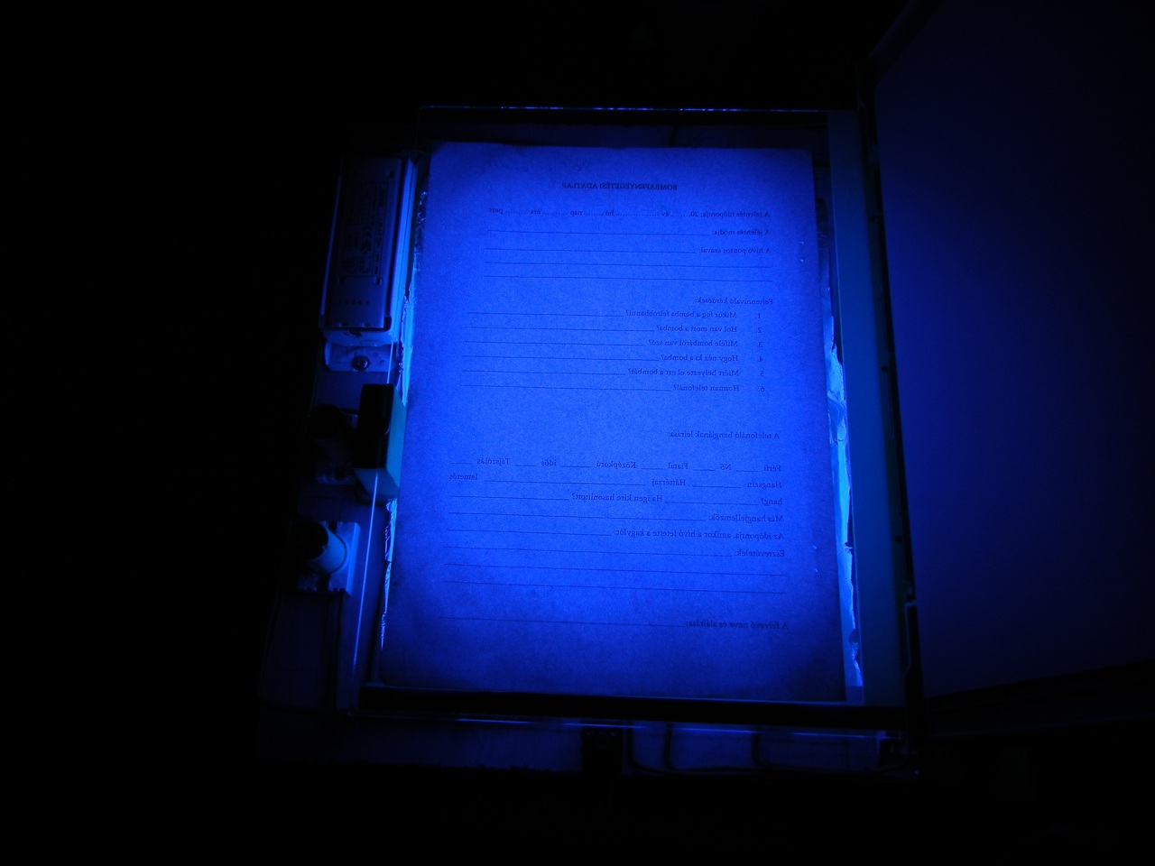

(#) Sanyesz5 válasza pjg hozzászólására (») Ápr 21, 2013 /
Lehet emelnem kell rajta, most ilyen lett a fény eloszlása
(#) Melphi válasza Sanyesz5 hozzászólására (») Ápr 21, 2013 /
Nekem kb 15cm magas a doboz, szóval 12-3 cm van a cső és a nyák között, nekem így bevált, ha ajánlhatom a Vicsys féle levilágító időzítőt nagyon jó szolgálatot tenne.
(#) Bakman válasza nÁnÁ hozzászólására (») Ápr 21, 2013 /
Nagyon jó! Egy apró tanácsot ha elfogadsz: Az egész elejére ragassz olyan fóliát, ami áttetsző, elkeni egy kicsit a LED-ek pontjait. Majdnem olyan lesz, mint egy valódi hétszegmenses kijelző. Az igazikban is egy enyhe matt felülettel szórják a fényt.
