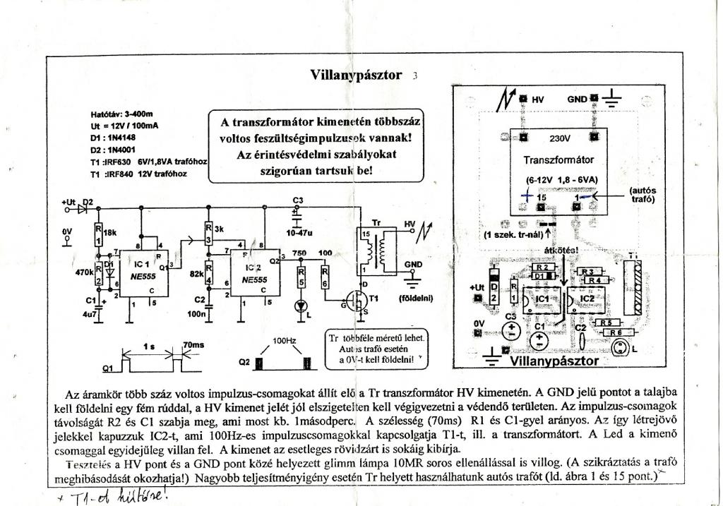

(#) kadarist válasza spirik hozzászólására (») Dec 17, 2012 /
Szerintem ez lesz az a rajz és a LED elhelyezkedését is láthatod.
(#) spirik válasza kadarist hozzászólására (») Dec 18, 2012 /
Szia,
A két rajz nem egyforma..
(#) kadarist válasza spirik hozzászólására (») Dec 18, 2012 /
A két rajz nem egyforma, mert rosszul linkeltem. Ez a rajz már majdnem úgy néz ki és a LED bekötése is jól látszik.
(#) spirik válasza kadarist hozzászólására (») Dec 19, 2012 /
Szia .Köszönöm .

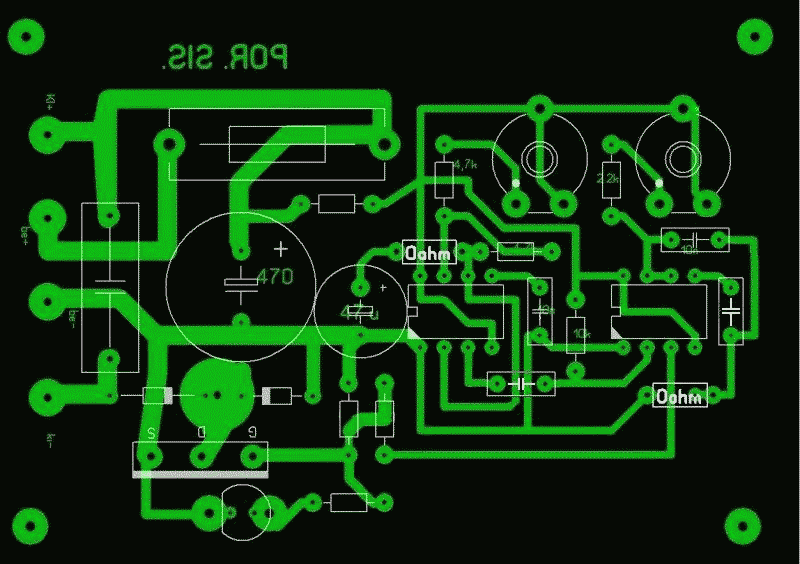

(#) spirik hozzászólása Dec 20, 2012 /
Szia mindenki.
Ezt a kapcsolást csináltam meg de nem akar működni az istenért sem ,szeretnék segítséget kérni....
A hozzászólás módosítva: Dec 20, 2012
(#) kadarist válasza spirik hozzászólására (») Dec 21, 2012 /
A nyákterv az alkatrészoldalt ábrázolja és nem a forrasztási oldalt, erre ügyelj!
(#) spirik válasza kadarist hozzászólására (») Dec 21, 2012 /
Szia.
Igen köszönöm a segítséget,ugy csináltam de a 2.2 k ellenállástól nem megy el.A ic ha berakom olyan mintha zárlat lenne.A ic lehet a rossz?

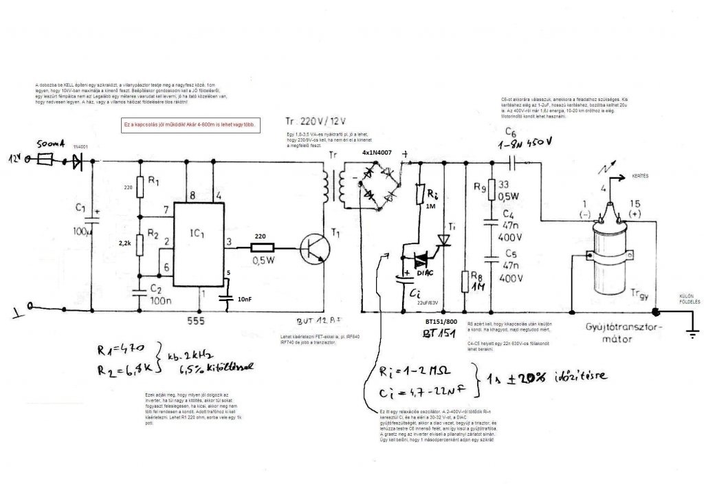

(#) kábé hozzászólása Dec 26, 2012 /
Hozzám került egy boltban vásárolt villanypásztor hibásan- bár a kinézete szerint kisipari termék. Az elve szerint olyasmi mint az itt sokszor megfordult inverteres. Ebben egy 556-os ic és egy TIP122 tranyó valamint BT151-es tirisztor valamint egy 12/230 V-os trafó van.
A nagyfeszt itt a gyújtótrafó helyett egy 230/12V 16 VA-s trafó szolgáltatja.
Kérdésem, hogy jó megoldás ez, hogy egy sima mezei nyáktrafót tesznek a nagyfesznek aminek az átütési tesztfeszültsége 4kV? Itt nagyon úgy néz ki, hogy ez halt be, mert csak kattog a trafó, néha ad egy egy kis szikrát. Viszont rákötöttem egy gk gyújtótrafót azzal szépen megy.
Másik kérdés, nincs meg valakinek ennek a fajtájú pásztornak a kapcsolása nyáktervvel?

(#) dbase hozzászólása Jan 2, 2013 /
Mellékelem a saját tervem, másolatom a feltett képekről amit másoltam:
terv.lay

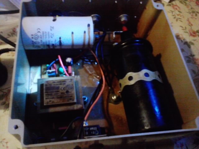

(#) Melphi hozzászólása Jan 8, 2013 / 1
Elkészítettem az oldman féle villanypásztort, ami szépen működik mondjuk ami még anno mondva lett kb 2cm szikra az kicsit elmarat inkább az 3-4mm masszív szikra van, kérdésem az lenne, hogy a 12v mellett az a 10mA áram az üzemszerű?
Köszönöm
(#) Melphi hozzászólása Jan 9, 2013 /
Sziasztok kicsit játszottam az oldman féle villanypásztorral és végül is meg szület a 2,5cm es szikra, de ezt már nagyon sokalltam mert üresen áthúzott mindenre ami a trafó körül volt amivel ez elértem az az volt, hogy a 470nF kondi helyére betettem egy 2µF os kondit, de mint említettem ez sok volt, most egy 1µF elektrolit kondival ketyeg a centis szikra bőven megvan, a kordon úgy megvágott hogy csak na. Még ajánlatos egy 15v zéner diódát, és egy minimum 4700uf kondit a tápágba nekem is ekkora van, ennek köszönhetően a fogyasztás 12mA egy 9v adapterről hajtva, azért 9v adapter, mert a kis fogyasztás miatt az üresjárati fesz nem esik vissza így végülis 12v van.Ja igen melegedés abszolúte semmi sehol, már egy jó ideje ketyeg a készülék.
(#) Bonanza02 válasza Melphi hozzászólására (») Jan 9, 2013 /
Arra nagyon vigyázz a gyújtótrafó használata miatt, hogy a hálózati adapter és a készülék közötti vezeték is meg tud csapni bárkit. (össze van kötve a kimenet egyik fele és a bemenet a gy.trafón belül!)
